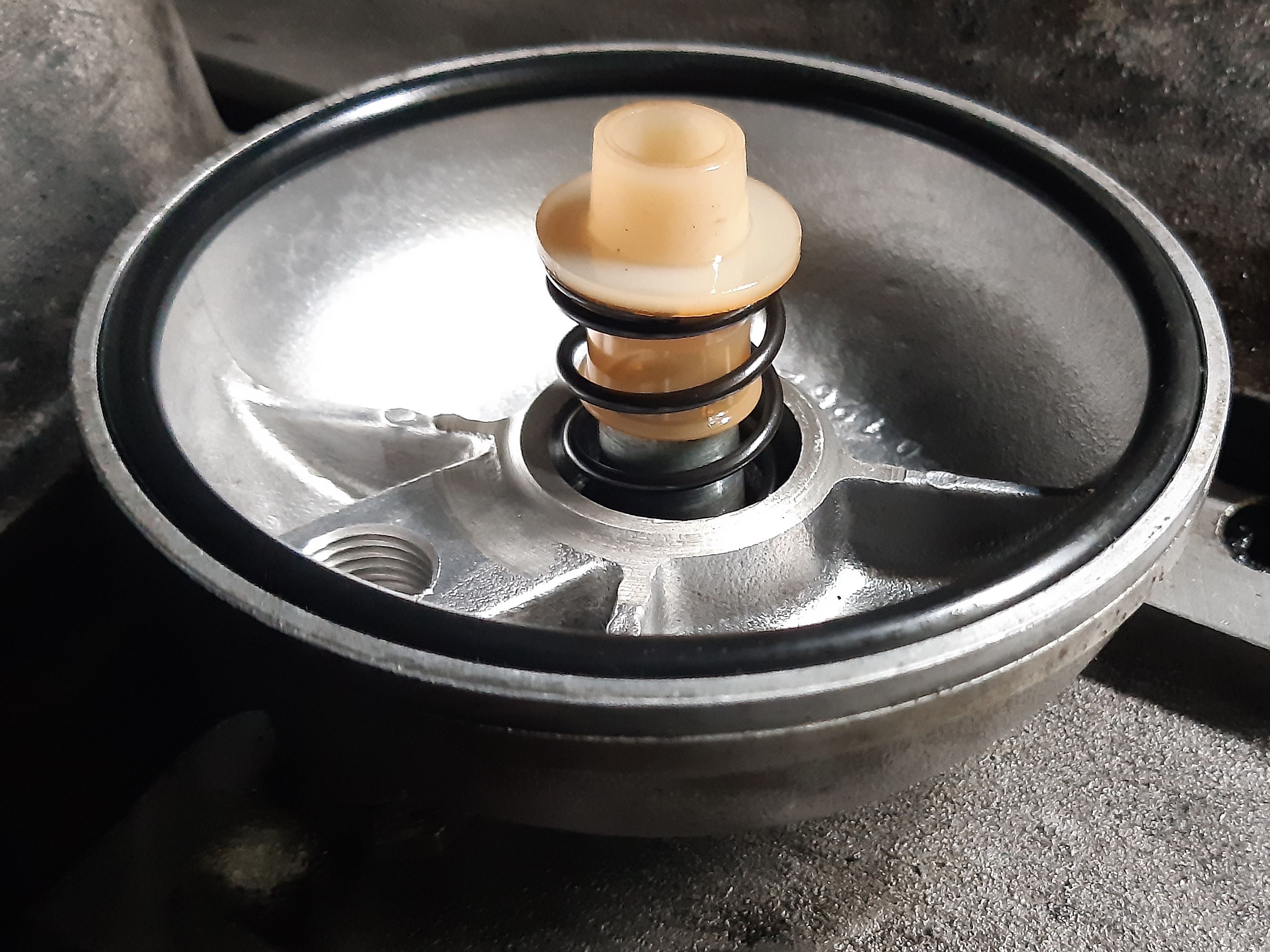

beim Entlüften kommt bei meinem 2DM Diesel zwischen Deckel und Kraftstofffiltergehäuse raus. Ich hatte den Deckel neulich ab, mir ist nicht aufgefallen dass da eine Dichtung unter dem Deckel gewesen wäre. Gehört da eine hin? Bei meinen Ersatzfiltern hab ich eine Gummidichtung gefunden, die passt in den Deckel, aber ich glaube die kanns nicht sein, wenn ich die versuche einzusetzen liegt trotzdem der Aludeckel direkt auf dem Gehäuse.
Oder kann das sein dass man den Deckel einfach nur wahnsinnig fest schrauben muss?

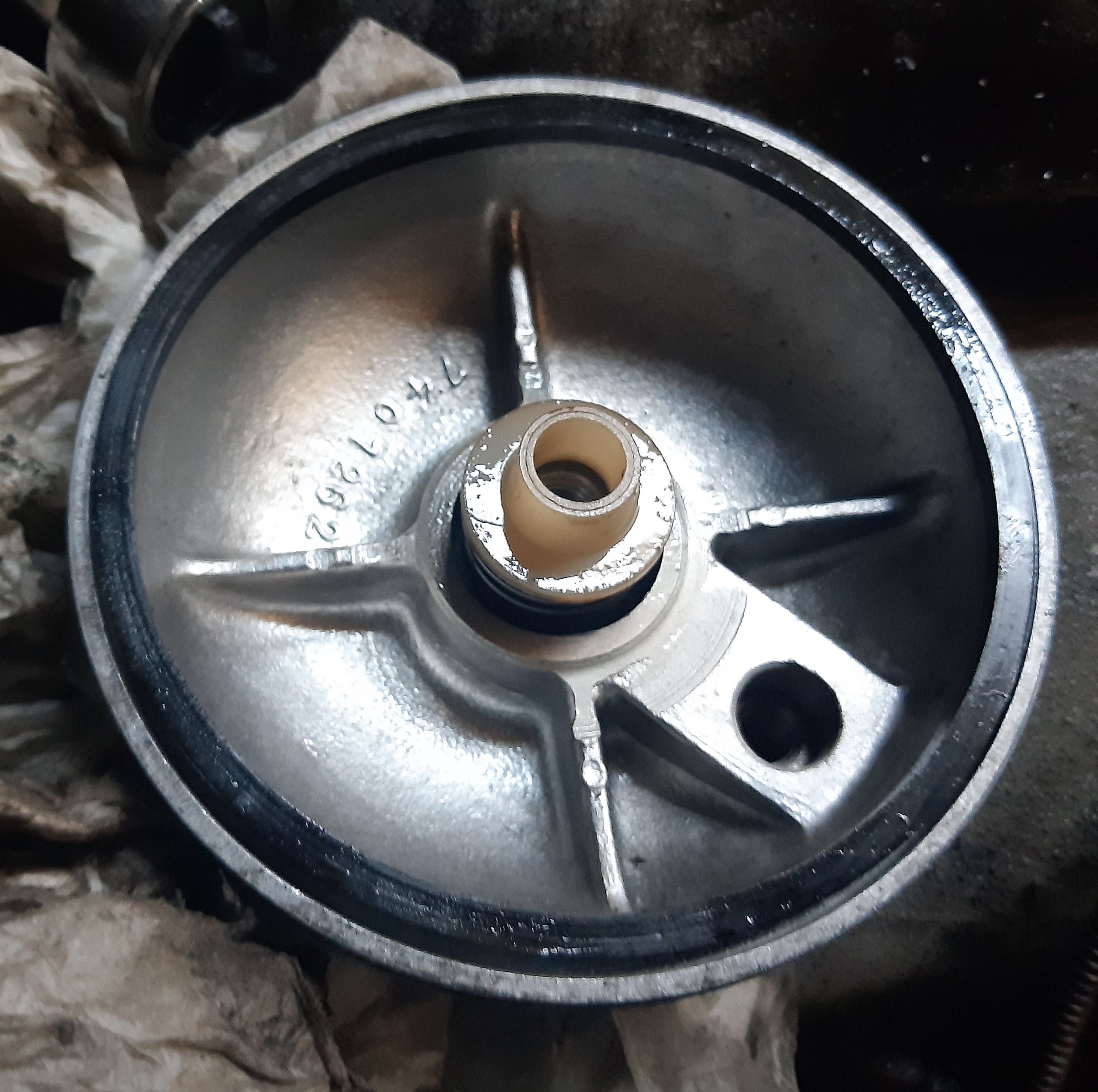

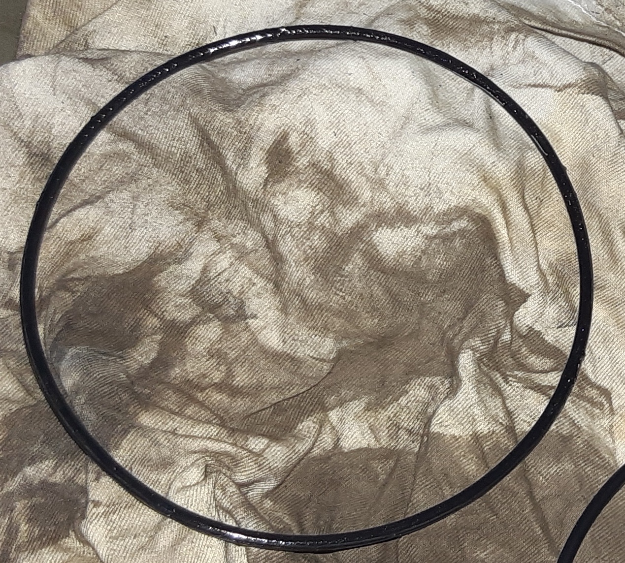

ich bin echt zu dumm... bei der Hydraulikbude hab ich eine Dichtung bekommen, die gut in den Deckel passt. Allerdings war´s damit nicht ganz dicht, es tropft schon mal was raus.
In der Schweiz hab ich mir eine Originaldichtung bestellt, auch nur ein dünner O-Ring, ca. 3 mm, also für zum in den Deckel legen zu dünn und zu klein.
Jetzt guck ich nochmal das Gehäuse an, im dritten Beitrag auf dem Bild sieht man ja diese Nut, dann porkel ich ein bisschen mit einem Schraubendreher in der Nut rum und es kommt ein Dichtring raus. Genau so einer wie der neu bestellte. Gehäuse mit Nut ohne Dichtring: Der alte Ring verschwindet komplett in der Nut...der dichtet doch so nix? Der neu bestellte ist etwas kleiner, soll man den etwa in die Nut klemmen?! Der rutscht doch so auch in die Nut und verschwindet da.
Vor allem verwirrt mich, dass das Gehäuse ja dicht war, bevor ich reingeguckt hab.
Laut Anleitung kommt nur genau so ein dünner Ring da rein...aber wie?
Einer der Tage an dem ich denke, als Ahnungsloser sich ein exotisches Auto zu kaufen war nicht schlau.
Viele Grüße,
Carsten
Viele Grüße,
Carsten

ich bin mir total sicher dass außer mir niemand zu blöd ist ein Filtergehäuse zuzumachen, aber trotzdem schreib ich jetzt mal wie das ausgegangen ist.
Gestern hab ich die neue dünne Dichtung in die Nut gelegt, einen neuen Dieselfilter rein gesetzt und dann den Deckel beim anschrauben etwas hin und her gedrückt, und da passte er genau in die Nut rein. Dann noch entlüftet, und ich konnte wieder fahren! War das schön. Auch dass er sofort ansprang und ein Hallennachbar sagte, dass er sich gesund anhöre, hat mich sehr gefreut.
Was bin ich froh! Ich liebe diesen alten Laster.
Gefühlt fährt er jetzt mit dem neuen Filter natürlich wesentlich besser als vorher.
Carsten
