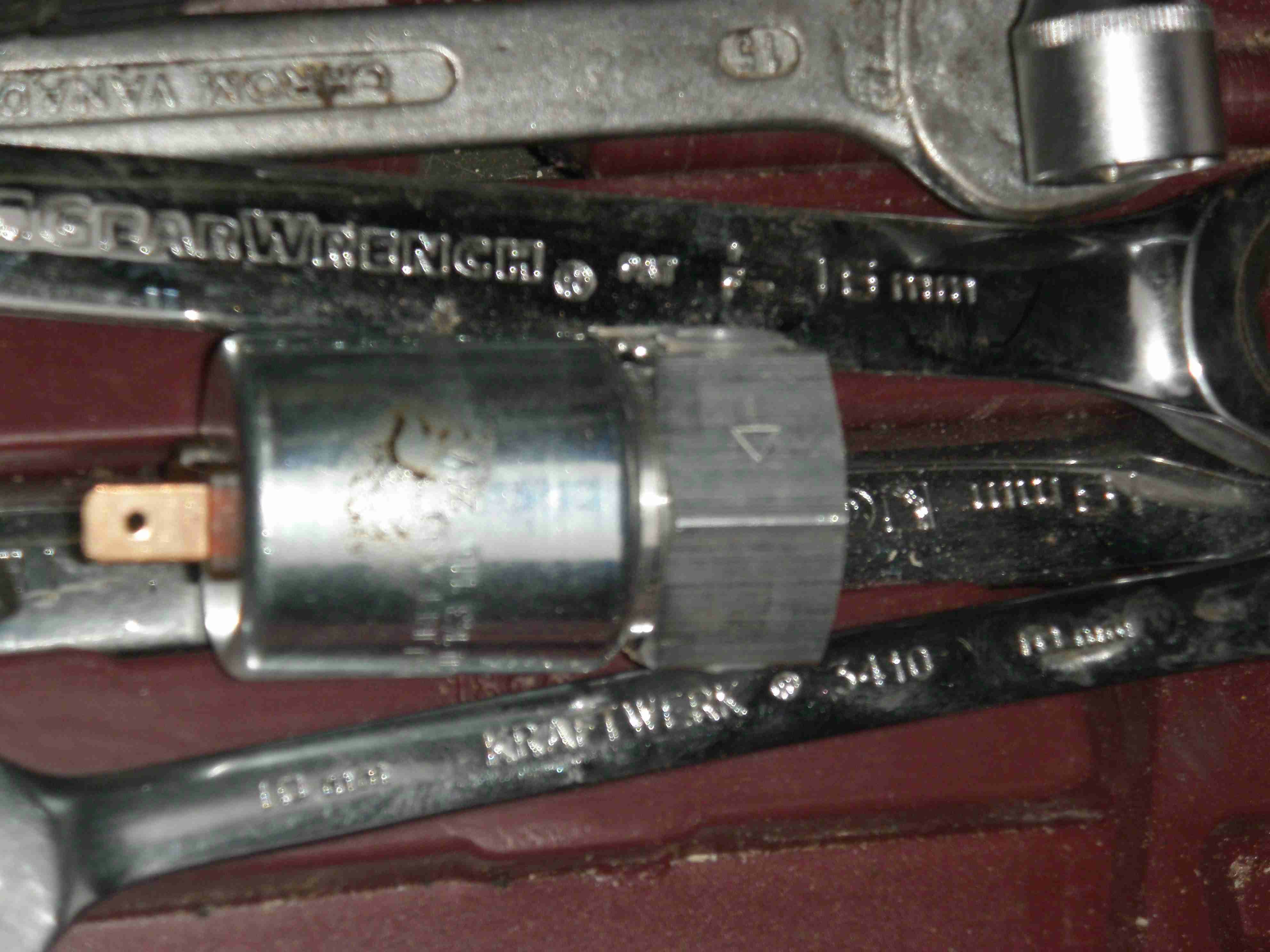

Bei meinem KAT war mal das Flammstartventil undicht. Das Ding wird elektrisch angesteuert und der Diesel kam am Anschluß für das Kabel raus.
Sieht im ersten Augenblick wie ein Ölleck aus weil auch Dreck abgespült wird und ist ziemlich dünn.
Ich kenne 3 KATs, bei denen das Ding mehr oder weniger spontan undicht wurde.
Ausreichend Kupferdichtringe besorgen, die stürzen sich einfach so ins Nirvana.
