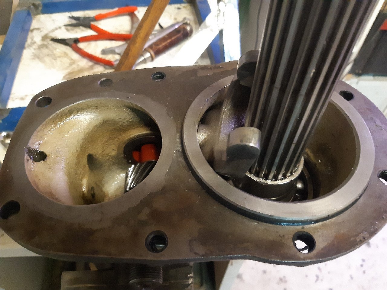

bin am verzweifeln
wollte nur schnell die Simmerringe wechseln
2 sind schon gewechselt aber die 3. Antriebswelle bereitet mir Kopfzerbrechen
der Schalthebel will nicht raus :wack:
Kennt da jemand den Trick ?

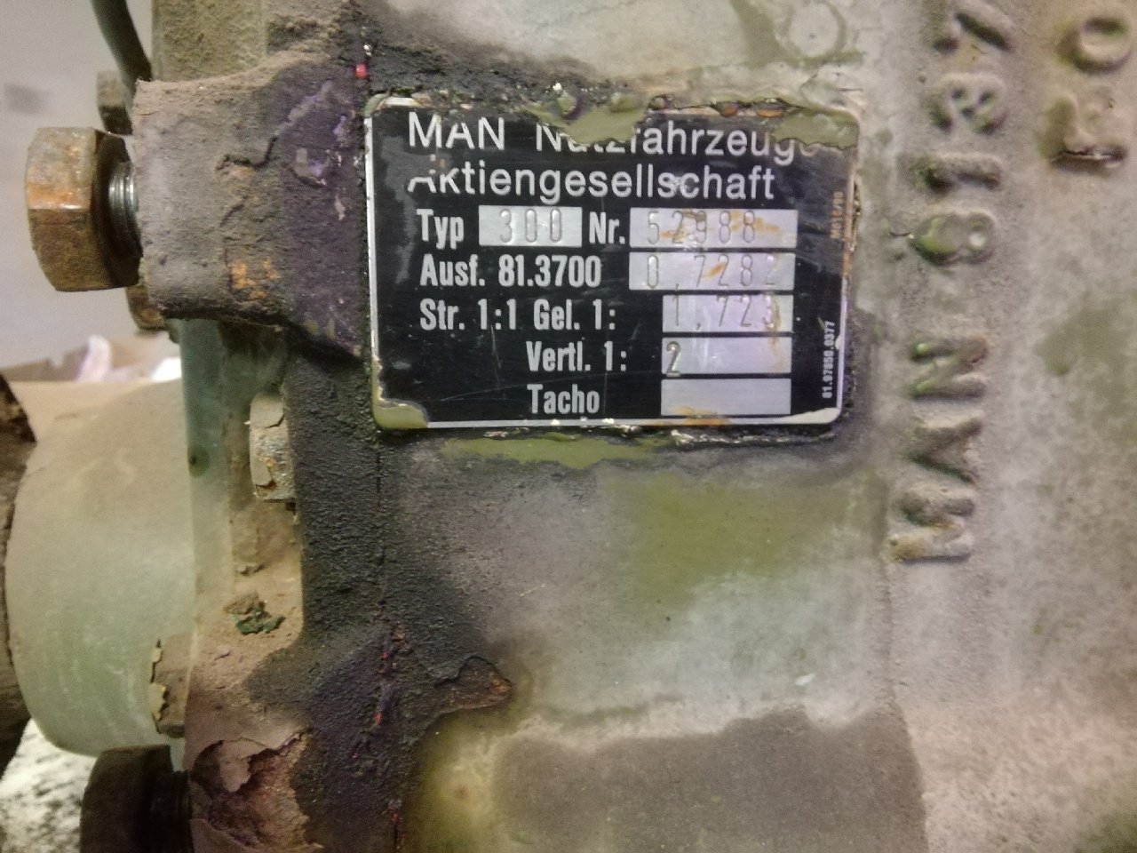

vielleicht hilft das Typenschild noch weiter

Schaltgabel nach unten drücken und dann drehend heraus nehmen?

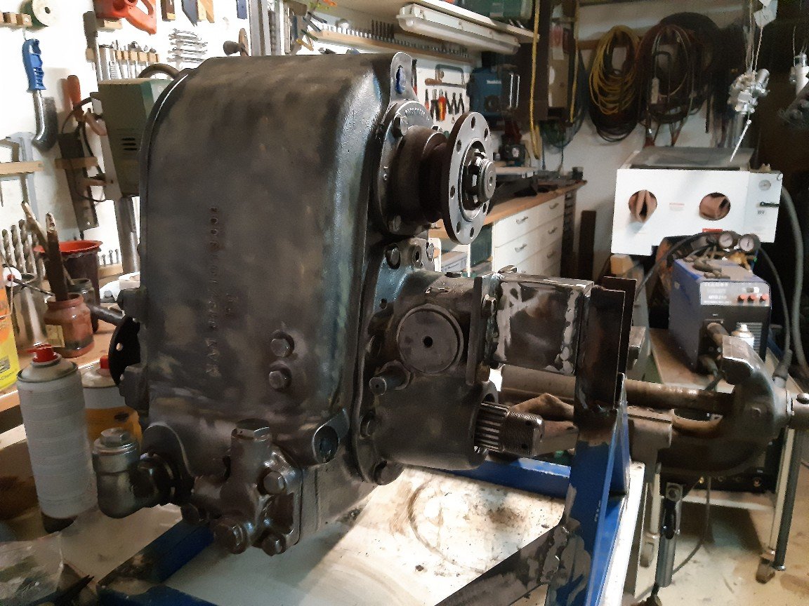

So Getriebe ist wieder zusammen
Es ging nur indem ich die Welle von Außen durch das Lager drückte und sie ausbaute dann war alles kein Problem
