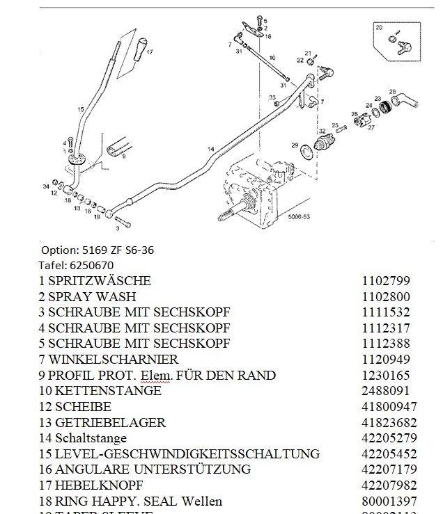

ich möchte gerne unseren 90-16 mit einem Sechsganggetriebe (Bundeswehr) aus einem 110-17
nachrüsten. Seit Monaten bin ich bereits auf der Suche nach einem kompletten Schaltgestänge
aus einem 110-17. Leider ohne Erfolg. Nun überlege ich das vorhandene 90-16-Schaltgestänge so
anzupassen, dass es für das Sechsganggetriebe funktioniert.
Hat jemand von Euch soetwas schonmal gemacht? Über Bilder vom umgebauten würde ich mich
freuen. Oder kann mir jemand ein paar Bilder von der Anlenkung am Getriebe von einem
110-17 machen? Das würde mir echt helfen.
Danke und Gruß

Hi, ich habe das im letzten Jahr gemacht und in meinem Tread berichtet. Geht ab hier los viewtopic.php?f=35&t=79987&start=90#p799285
Vielleicht kannst du damit etwas anfangen, Schaltgestänge gebraucht kannst du kaufen. es gibt verschiedene. Ich konnte meine aber durch abschneiden des Anschlussendes vorne und versetzen um 90° gut anpassen. Die Momentstütze habe ich angefertigt.
Gruß, Carsten

Hallo Carsten,
natürlich kenne ich Deine Beiträge!
Hast Du eine Idee, wo ich ein gebrauchtes Schaltgestänge vom 110/17 finden kann?
Für sachdienliche Hinweise wäre ich dankbar.

Stefan,
ich habe die Schaltstange bei BAT-Trade gekauft. Du brauchst diese hier in gerader Ausführung Nr. 14 Iveco Nr.42205279
Ich hatte seinerzeit eine vorn gekröpfte erhalten, aber gut das ging ja anzupassen.
Viel Glück, Carsten
