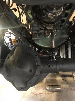

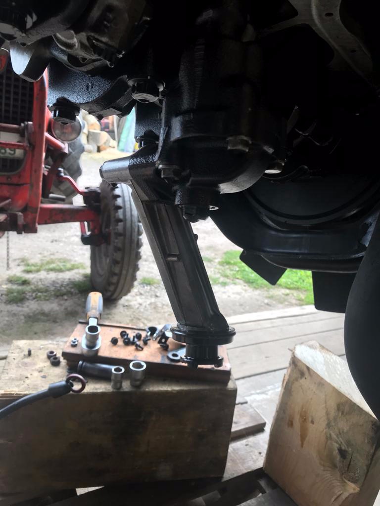

Guten Morgen,
ich tausche bei meinem 914AK gerade den OM366 gegen den OM366LA (357). Nun hat der OM366 ein anderes Saugrohr an der Ölpumpe als der neue Motor aus einem 2WD mit Blechwanne. Das Saugrohr vom alten Motor ist diese https://www.ebay.de/itm/Mercedes-OM-352 ... 3195261780 und die scheint minimal länger zu sein. Jetzt die Frage: Kann ich das Saugrohr (3661860101) vom neuen Motor an diesem belassen oder muss es für die Allradölwanne gegen das andere getauscht werden?

Also es geht hier um einen LN2 914 aus 1992. Dieser bekommt durch mich einen OM366LA BM 357 aus einem 97er LN2 ohne Allrad. Daher hat der auch eine Blechwanne und nicht die Gusswanne.
Als ich zunächst erstmal nur die Ölwanne getauscht hatte, ist mir aufgefallen, dass das Saugrohr vom ursprünglichen Motor leicht an den Grund der Ölwanne kommt. D.h. das Saugrohr vom neuen Motor scheint etwas kürzer zu sein.
Ich habe jetzt ohnehin vor das Saugrohr (wie oben aus dem Link) vom alten Motor zu übernehmen, wollte mich da aber nochmal versichern.
Grüße Jonathan
