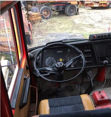

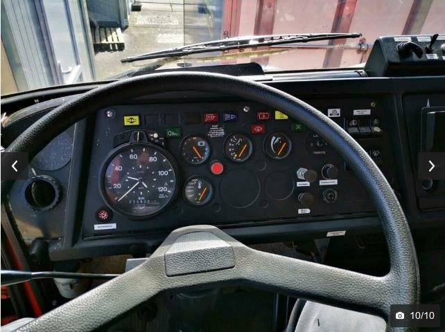

Hallo Leute,
ich habe eine etwas seltsame Frage und zwar:
Ist es eigentlich möglich ein anderes etwas älteres Lenkrad auf die Lenkstange zu montieren; zumindest bei den Iveco MKs ?
Ich habe schon Magirus Transeuropas, die das schwarze Fiat-Lenkrad (ab Werk) hatten, gesehen, wo die Besitzer das gute alte Deutz-Lenkrad (2 Speichenlenkrad) montierten.
Jetzt meine Frage: Ist das bei unseren Ivecos auch möglich ?
Oder vielleicht hat auch schon jemand sowas gemacht. Ich dachte schon etwas drüber nach, da die alten Lenkräder griffiger und auch besser zu reinigen sind.

Ich habe diesen Tausch vor ein paar Jahren bei meinem 508 vollzogen. Entscheidend ist die Befestigung deines jetzigen Lenkrads. Das wird wahrscheinlich mit einer Kerbzahnverbindung gegen Verdrehen auf der Säule gesichert sein. Bei älteren Fahrzeugen ist diese Verbindung gern als Keilnut (mit Sicherungskeil) ausgeführt, es gab aber wohl auch welche mit Kerbzahn.
Wenn du den Deckel in der Mitte des Lenkrads und die darunter liegende Verschlussmutter entfernst, siehst du die Befestigungsart und kannst gezielt auf die Suche nach einem passenden Lenkrad gehen.

die 170er haben die Kerbzahn-Verbindung.
Habe die oben abgebildeten Lenkräder bei meinem ehemaligen 170D11 auch von "neu"auf "alt" umgebaut.
Würde vermuten, dass man bei Iveco für die MK-Kabine keine anderen Aufnahmen für das äußerlich identische Lenkrad gebaut hat. Insofern würde ich es einfach mal mit einem Magirus-Lenkrad aus den Frontlenkern und neueren Eckhaubern der 70er Jahre versuchen, sofern sich eines in brauchbarem Zustand auftreiben lässt.

wenn ich mich richtig erinnere besteht der Unterschied nicht in "alt" und "neu" sondern in ohne und mit Servo. Ich meine auch die Geometrie der Lankräder ist eine andere (Höhe, Durchmesser)

Hmm... wir haben hier einen 130D7 BJ 81 ohne Servo in der Halle stehen.
... der hat das "neue" Lenkrad
