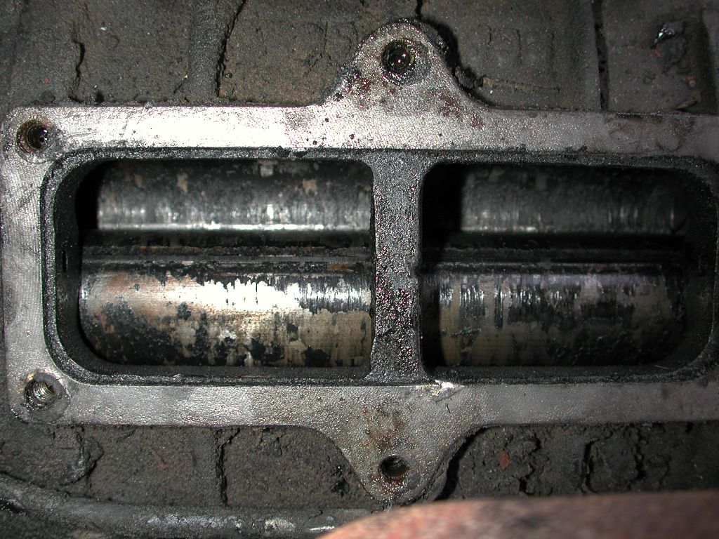

heute haben wir an meinem Hano den Kühler und den Krümmer abgebaut damit beides repariert werden kann. Wir haben dazu auch einiges zerlegt und hatten auch eine freien Blick auf das Rootsgebläse. Darin befindet sich so eine klebstofartige masse. Ich habe hier mal ein Bild dazu:

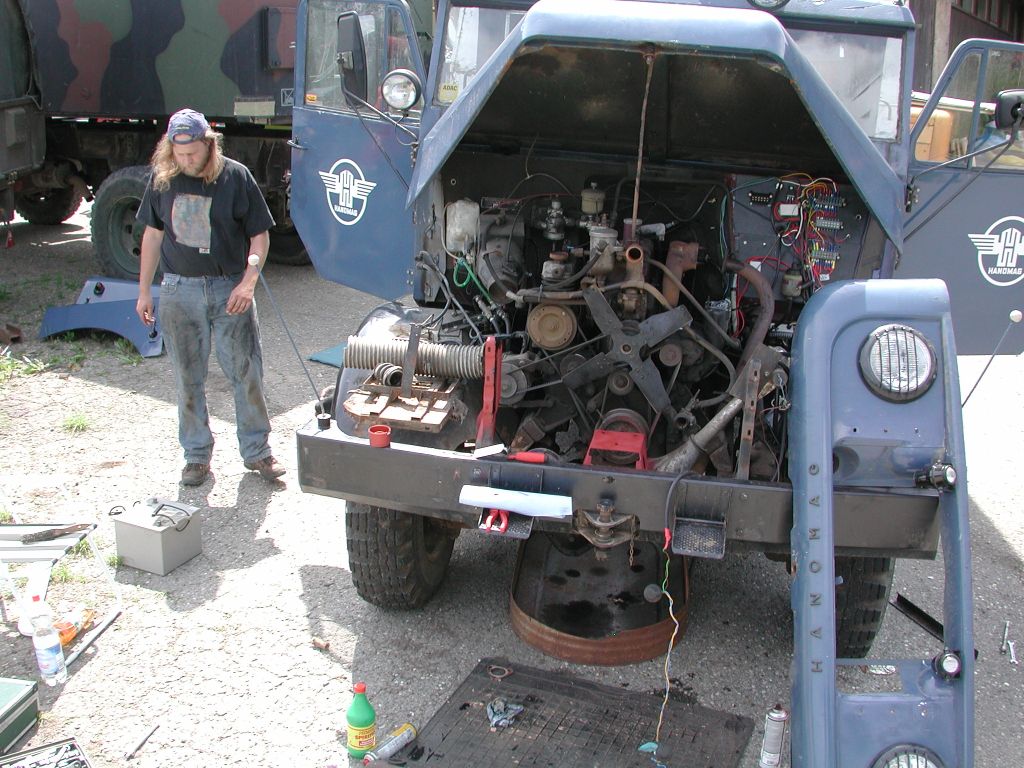

Heute sahs teilweise ziemlich wild aus, es ist aber bis auf Kühler und Krümmer wieder alles an seinem Platz.

#2 Beitrag von QuasiLupus » 2008-05-25 10:24:14
Guten Morgen Gerold,
hast Du an Deinem Rootsgebläse den Druck vorher gemesen?
Und wirst Du versuchen es neu zu beschichten?
Beiträge: 25697
#3 Beitrag von Ulf H » 2008-05-25 15:42:01
Normalerweise ist das Rootsgebläse mittels einer Masse aus "Graphal" "abgedichtet".
Diese wohl graphitbasierte Dichtmassse ist bestenfalls noch als "Nachbau" zu bekommen und muss auf ein mit höherer Drehzahl laufendes Roots aufgebracht werden. Das soll eine ziemliche Sauerei sein, deren Erfolg oft kaum messbar ist.
Ich würde es also lassen wie es ist, ggf. mal den "Ladedruck", der ja eher ein Ladehauch ist, messen. Zu erreichende Werte sollten Betriebsanleitung oder Instandsetzungshandbuch nennen.

#4 Beitrag von QuasiLupus » 2008-05-25 16:03:58
@ ULf: naja da hab ich aber anderes gehört!

#5 Beitrag von Ulf H » 2008-05-25 16:16:53
QuasiLupus hat geschrieben:@ ULf: naja da hab ich aber anderes gehört!...
Na dann berichte doch mal ausführlich, auch ich lerne gerne dazu !!

#6 Beitrag von QuasiLupus » 2008-05-25 16:31:46
Naja dieses Graphal ist wohl über umwege noch zu bekommen, und man kann es auch mit einem pinsel schichtweise auftragen, was auch einen nennenswerten druckzuwachs mit sich bringt.

#7 Beitrag von dd99sg » 2008-05-25 18:25:08
eigentlich wollte ich beim Roots keine neue Baustelle aufmachen, warscheinlich werde ich einfach wieder den Deckel draufmachen.

#9 Beitrag von hanomakker » 2008-05-25 19:20:56
hallo
das roots soll 0,5 bar plus 0,1 bar toleranz nach oben bringen. und bei weniger als 0,3 bar sollte laut hanomag eine neubeschichtung erfolgen.
graphal soll nach dem hörensagen mit irgendwas verdünnt werden (hab die bücher noch net da) und bei laufendem roots mit der lackierpistole eingesprüht werden. da ist von lauten geräuschen die rede, auf deutsch wenns kracht wie harry - aufhören. roots aber bis die schicht trocken ist weiterlaufen lassen.
habs auch noch nie gemacht, aber so in etwa beschreibt es ein inst buch.
wollte nicht irgendjemand mal versuche mit VW G-Lader fett fahren. mal in der tiefer,schneller, breiter fraktion nachfragen woher man das zeug bekommt.

#12 Beitrag von wasserhasser » 2008-05-25 21:44:24

#13 Beitrag von wasserhasser » 2008-05-25 21:53:04
@Gerold
ich habe diesen "Schleim" auf keinem meiner beiden Roots-Gebläse.
Möglicherwiese sind das Überreste einer alten Graphitierung... (reine Vermutung).
Ich glaube, ich würde einfach nach 1000 km noch mal aufmachen und nachschauen...

#14 Beitrag von BHP » 2008-05-26 9:56:07
Ick erinnere mich an einen Besuch bei PadH vor langen,langen
Jahren, und da wurde Graphitbeschichtung direkt aus
der Sprühdose in den Ansaugkrümmer gesprüht, bei erhöhter
Leerlaufdrehzahl.
Aber wat dat damals für Zeuch war ?

#15 Beitrag von HanoAL28 » 2008-05-26 11:20:18
Hallo Forumsgemeinde !
Hanomagfahren macht doch viel mehr Spass wenn der Ladedruck wieder oben ist.
Das Graphal mit dem Pinsel auftragen bringt den gewünschten Erfolg.
Vorher aber mit Bremsenreiniger oder Aceton reinigen.
Schicht für Schicht auftragen und zwischendurch trocknen lassen und dann den Roots einmal durchdrehen. Solange wiederholen bis das Sichtbild nach dem Durchdrehen eine flächige Berührung ergibt.
