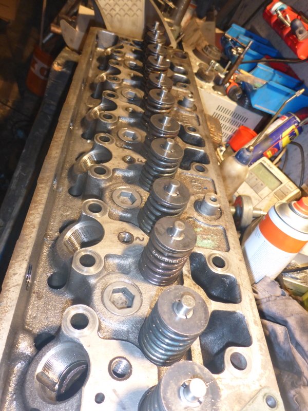

  • Zylinderkopf ausgebaut, und gereinigt
  • Düsenstöcke ausgebaut
Der Patient: OM 352 aus dem Kurzhauber, Ventilschäfte bereits früher nachgerüstet
Ventile ausbauen:

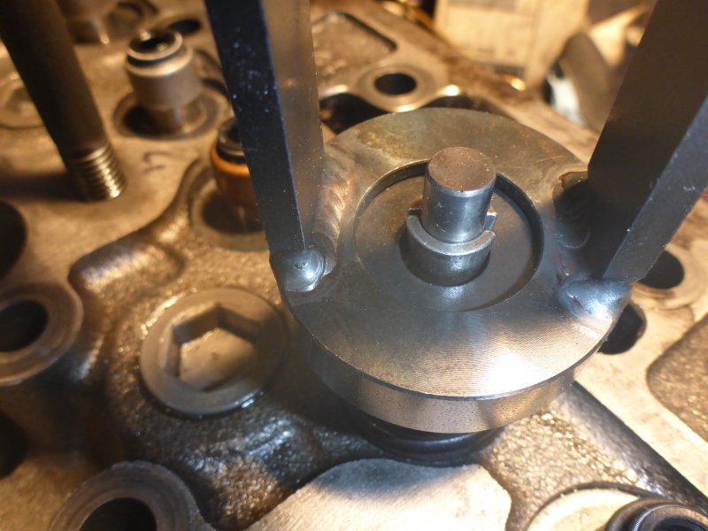

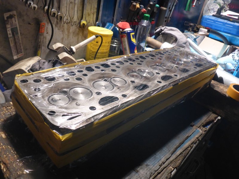

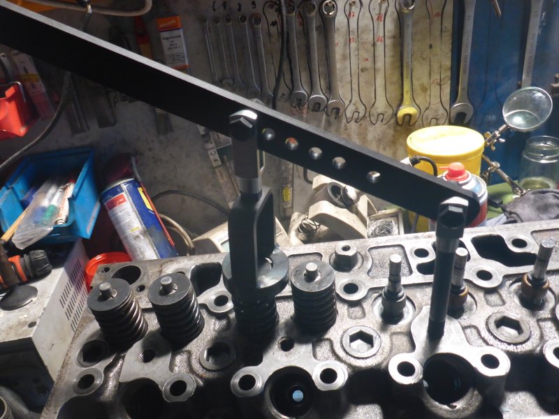

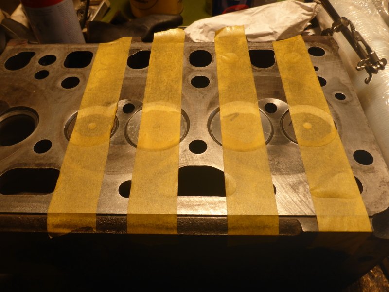

Der Kopf muss so gelagert werden, dass die Ventile sich nicht öffnen können. Um ein Ventil auszubauen, muss der Ventilteller gegen den Druck der Ventilfeder nach unten gedrückt werden. Dann können die keilförmigen Ventilkegelhälften abgenommen werden. Soweit die Theorie. In der Praxis sieht's dann so aus: Entweder du hast so ein geiles Sonderwerkzeug "Ventilheber" (Mercedes A 000 589 15 31 00), oder du bist so ein Sparfuchs und bastelst dir halt selber was:
Frage: "Würden sie lieber: A) viel Geld für ein Sonderwerkzeug von Mercedes ausgeben, oder B)..."
Antwort: "B!"
Ok, ich habe mich für A) entschieden. Alle Sparfüchse, die sich lieber für B) entscheiden: Viel Spaß beim Suchen der Ventilkegel in der wie bei Ich-bastel-mir-schnell-selber-was-Sparfüchsen meist top aufgeräumten Werkstatt. Die Dinger fliegen dann gerne mal recht weit, wenn du Glück hast an deinem Gesicht vorbei. Wenn nicht, ging's ins Auge?

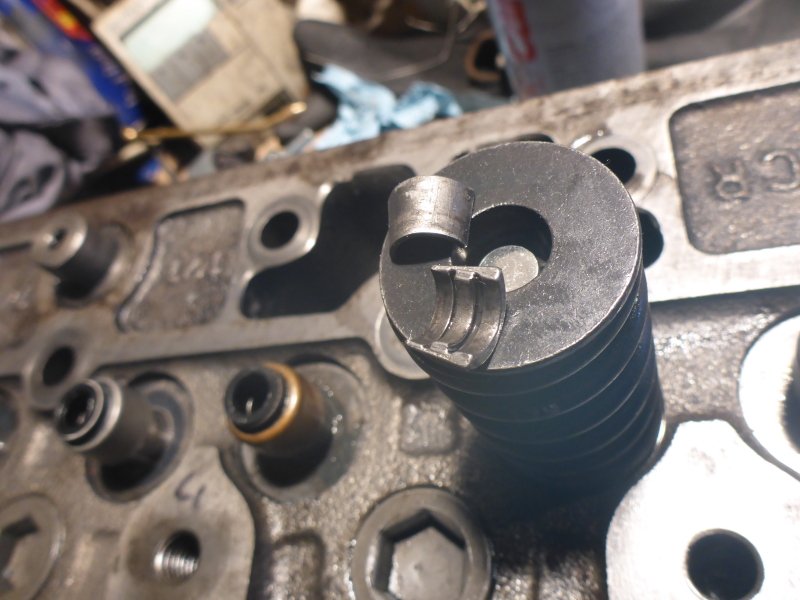

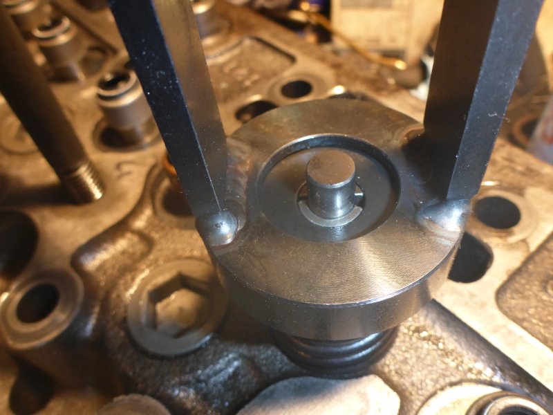

Also weiter in der Praxis: Ventilheber -Eigenbau oder nicht- montieren und Ventilfeder ruckartig herunter drücken, damit sich die Ventilkegelhälften lösen. Das geht manchmal gar nicht so richtig gut, weil sich der Ventilteller mit den Ventilkegeln nicht vom Ventil trennen wollen.
Ventilkegel abnehmen, ein Magnet ist hilfreich
Jetzt kann der Ventilheber wieder entspannt werden, die Ventilfeder kann mit Ventiltellern entnommen werden und das Ventil nach unten aus dem Zylinderkopf heraus genommen werden

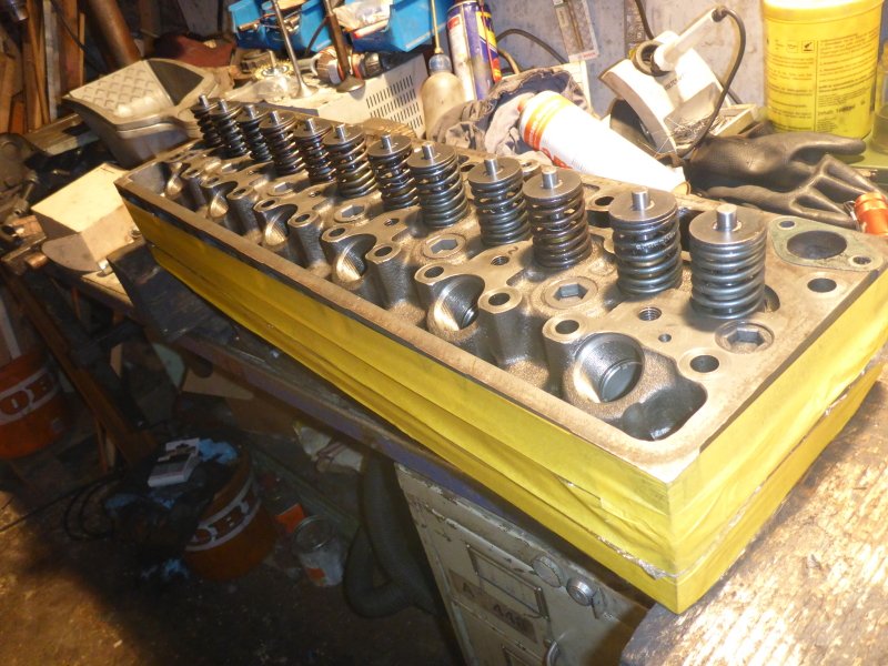

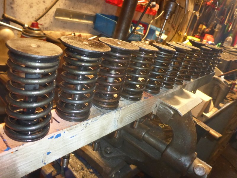

Die Ventile müssen später wieder an ihren ursprünglichen Platz. Jeder wohnt ja daheim, und so ein Ventil ist auch nur ein Mensch. Sortierhilfe könnte so aussehen
Sind alle Ventile ausgebaut, wird der Kopf wieder auf den Kopf gelegt. Jetzt schauen wir uns mal die Ventile und Ventilsitze an.

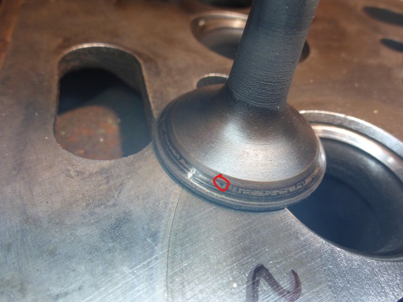

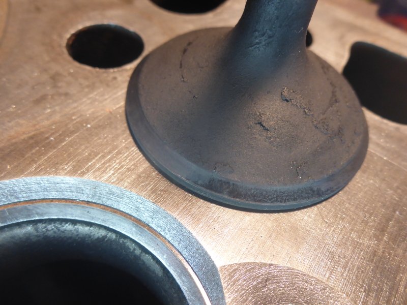

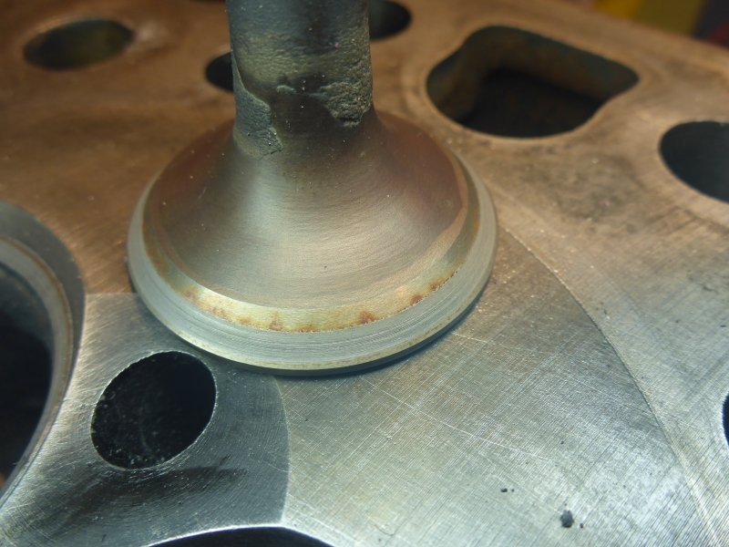

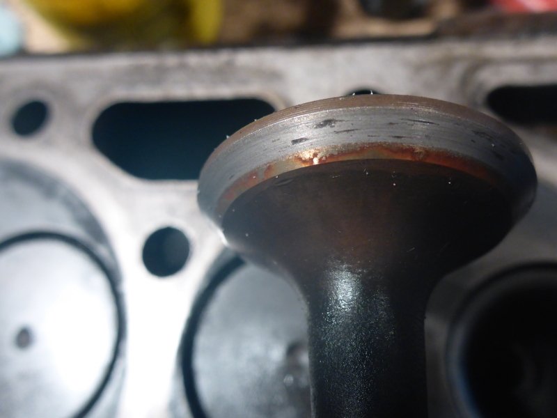

Schau ma mal ein Auslassventil an:
Die schwarzen Flecken sind die Ursache für die Undichtigkeit am Ventil. Das soll durch Nachschleifen des Ventils mit Ventilschleifpaste behoben werden. Sollte das Ventil so stark verbrannt sein, dass es sich nicht mehr mit Ventilschleifpaste nachschleifen lässt, so kann des Ventil selbst nachgeschliffen werden. Das ist aber für den Heimschrauber eher schwierig und sollte vielleicht einem Motoreninstandsetzer überlassen werden. Das gezeigte Ventil soll zunächst nur mit Hilfe von Ventilschleifpaste wieder in Ordnung gebracht werden. Schau ma mal ob das gelingt....

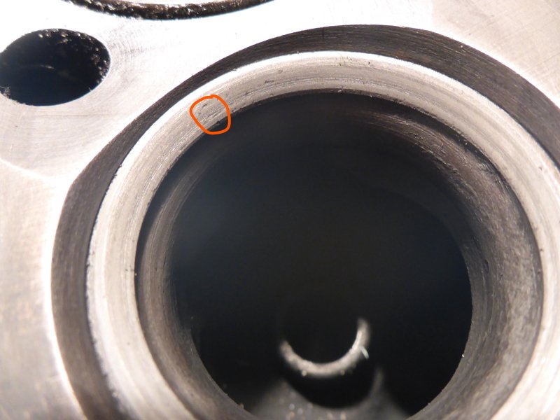

Der dazu gehörige Ventilsitz:
Auch hier sind deutliche "Löcher" im Ventilsitz erkennbar. Wie oben soll hier das Nacharbeiten mit Ventilschleifpaste den Ventilsitz wieder in Ordnung bringen. Sollte der Sitz stärker beschädigt sein, gibt es die Möglichkeit den Ventilsitz zu fräsen oder gleich ganz zu erneuern. Beides ist aber eher wieder ein Job für den Motoreninstandsetzer.

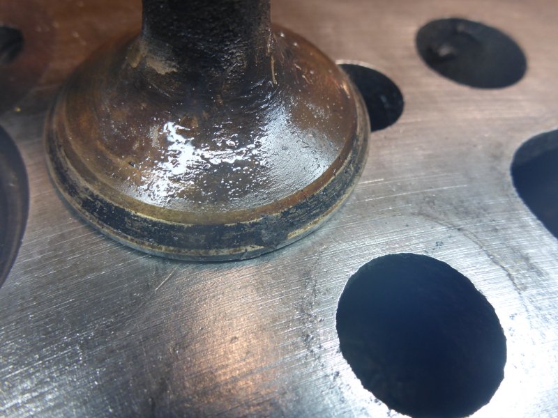

Die größeren Einlassventile können nicht verbrennen, da ja kein extra-ultra-heißes Abgas an ihnen vorbei strömt. Dafür können Einlassventile verkoken bzw. Ölkohleablagerung aufweisen. Ursache kann verölte Ansaugluft, unvollständige Verbrennung, falsche Steuerzeiten, hängende/klemmende Einlassventile oder gerne auch mal eine Mischung aus allem sein.
Einlassventil
es sind starke Ölkohleablagerungen erkennbar. Diese sind für die Undichtigkeit des Ventils verantwortlich. Auch hier soll wieder Nachschleifen mit Ventilschleifpaste Abhilfe schaffen. Natürlich muss auch hier der Schaft des Ventils beachtet werden, das gilt für alle Ventile.

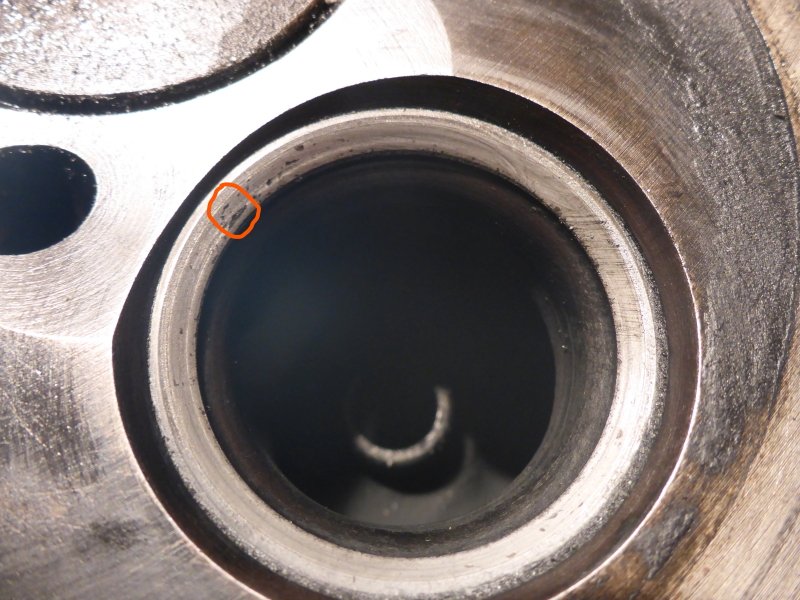

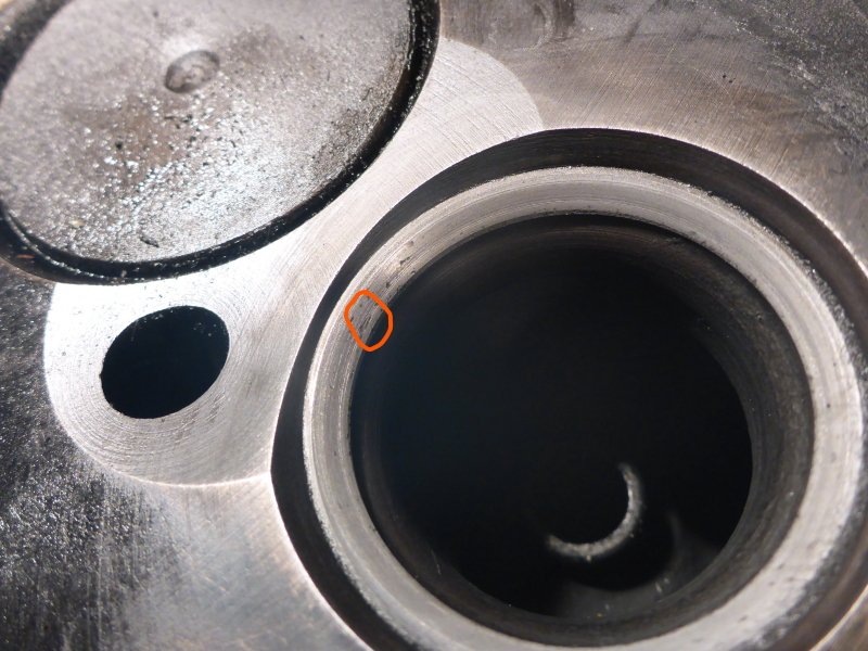

Ventilsitz des Auslassventils
Der Ventilsitz schaut so schlecht nicht aus. Klar, verbrennen kann er nicht.

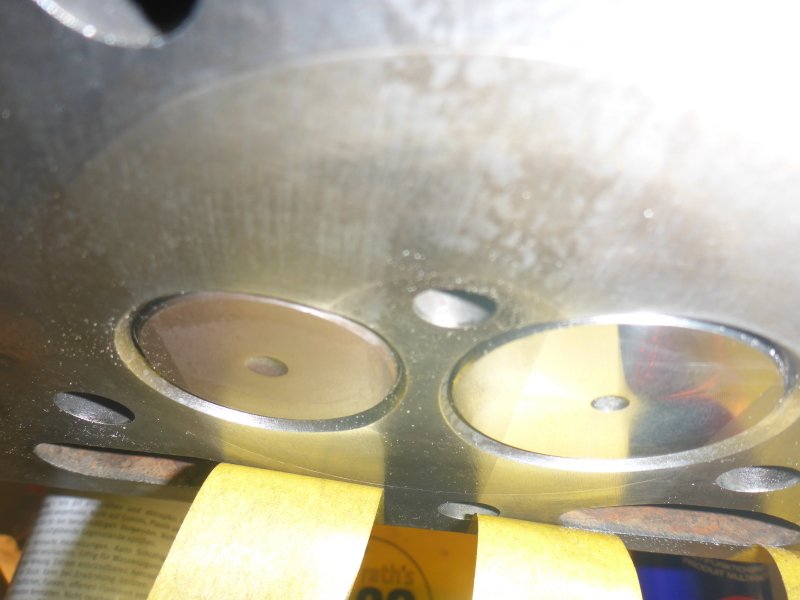

Ventile nachschleifen:

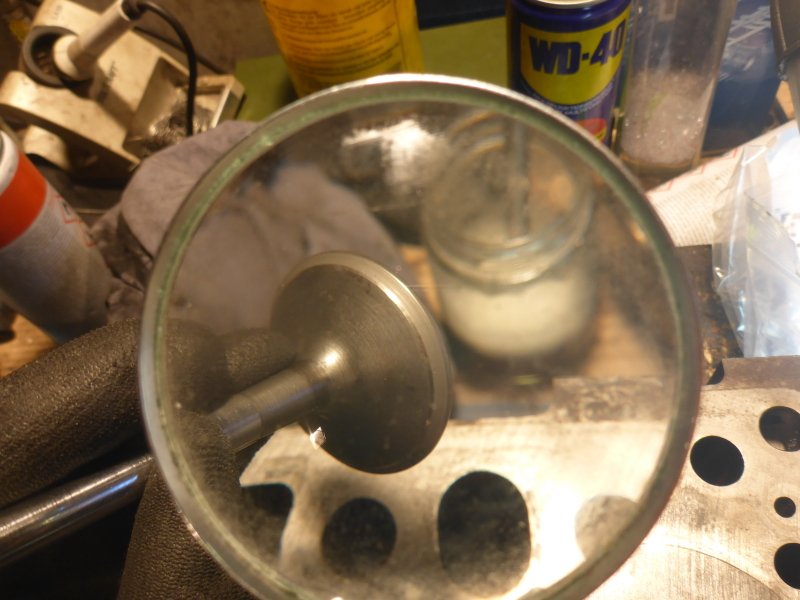

Ventilschleifpaste ist in der Regel als Vor- und Nachschleifpaste in einer Dose erhältlich. Ich verwende meist nur die feinere Nachschleifpaste. Sollte die Paste etwas älter und eingetrocknet sein, kein Problem: Mit etwas Öl wird die Paste wieder geschmeidig, ich verdünne die Paste grundsätzlich etwas. Man kann die Ventile von Hand Nachschleifen oder einen Ventilteufel für die Akkubohrmaschine verwenden. Ich mache das von Hand, muss jeder selber wissen wie er das beste Ergebnis erzielt.

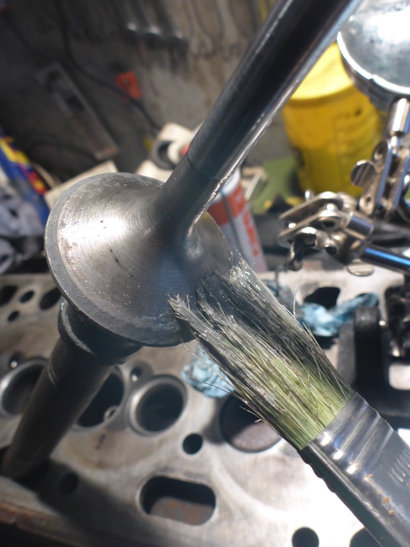

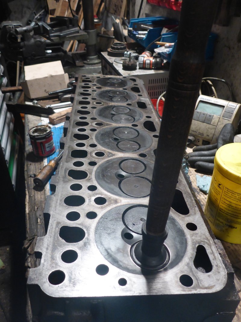

Jetzt wird das Ventil am Saugnapf befestigt un am Rand mit Ventilschleifpaste bestrichen. Bevor das Ventil eingesetzt wird sollte der Ventilschaft unbedingt eingeölt werden. Sollte nämlich Schmutz oder Schleifpaste am Ventilschaft oder in der Ventilführung sein, kannste gleich neue Ventilführungen einplanen. :wack:

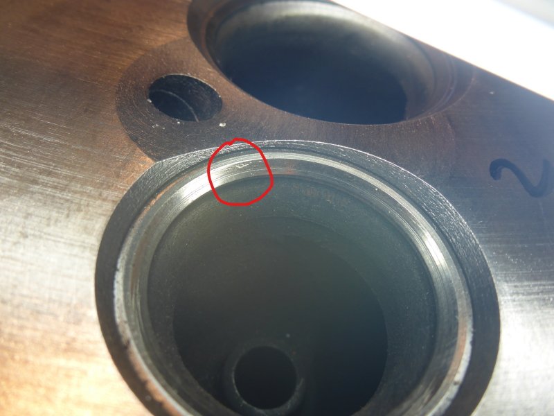

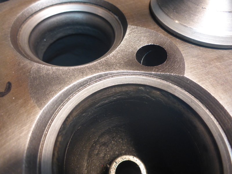

Jetzt das Ventil einführen und mit mäßigem Druck schnell hin- und herdrehen, anheben, um 90° versetzen wieder drehen. Dabei auf das Geräusch achten: Das wird recht bald "heller", dann ist die Schleifpaste aufgebraucht, Ventil und Sitz müssen von der aufgebrauchten Schleifpaste gereinigt werden und man fängt von vorne an.

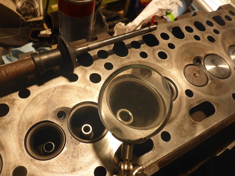

Es sollte am Ventil und am Ventilsitz ein gleichmäßig metallisch-mattes Bild entstehen. Möglichst ohne Löcher oder Flecken. Es können dabei konzentrische Ringe durch das Schleifen entstehen.
Das ist langwierig und erfordert viel Geduld. Immer wieder am besten mit einer Lupe kontrollieren.
Sieht dann etwas so aus:
Am Schluss soll's matt aber blitzblank sein. Selbes gilt für das Ventil

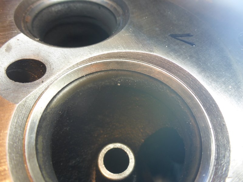

So sollten die Ventile und Sitze dann aussehen

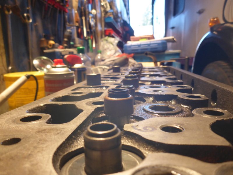

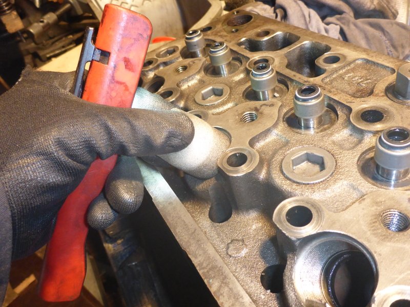

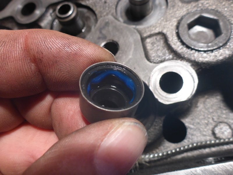

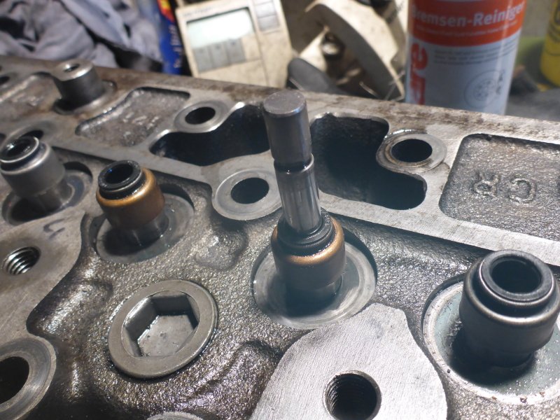

Bevor das Ventil nun wieder montiert wird, möchte ich die Ventilschaftdichtungen noch erneuern. Einige hatten sich ja abgehoben. Damit das nicht mehr passiert, werden die Dichtungen dieses mal geklebt.
Jetzt kann das Ventil wieder eingesetzt werden. Ventil am Schaft einölen, einsetzen und fixieren (z.B. mit Klebeband).

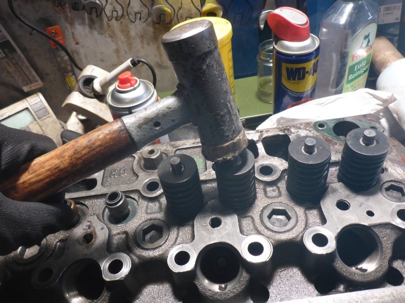

Ventilteller und Ventilkegel mit Bremsenreiniger säubern und wieder zusammen bauen. Ventilteller drücken und Ventilkegel einsetzen. Jetzt langsam entspannen. Wer jetzt beim Selbstbau des Ventilhebers gepfuscht hat, der bekommt jetzt wahrscheinlich die Quittung: Die Ventilkegel müssen sauber moniert werden können, dazu muss der Ventilteller mit dem Ventilheber etwas hin und her bewegt werden können. Wenn das nicht klappt, fliegen einem die Ventilkegel um die Ohren, viel Spaß beim suchen...
Dann sollte mit leichten (!) Hammerschlägen das Ventil richtig auf den Sitz gebracht werden. Wer das vergisst, der sollte sich nicht wundern wenn das Ventil nicht schließt. Mei, dann schleifst halt umsonst noch a mal, gell!

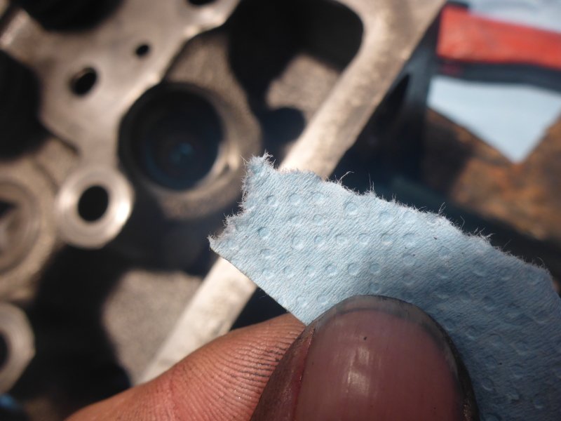

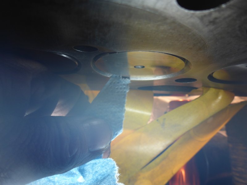

Jetzt wollen wir mal checken ob sich die Arbeit gelohnt hat und das Ventil auch halbwegs dicht ist: Ich sprühe dazu etwas Bremsenreiniger in den Ein- bzw. Auslasskanal und dann beobachte ich ob das Ventil dicht ist
Ich habe etwa 20 Minuten gewartet und dann mit einem Fließpapier den Ventilsitz überprüft. Da der Bremsenreiniger leicht flüchtig ist, schlägt er sich bei Undichtigkeit am kalten Ventil oder Ventilsitz nieder.
Schaut gut aus. Wenn nicht, dann beginne von vorne. Das kann schon mal passieren. Wie gesagt, mal eben in einem Nachmittag ist das nicht gemacht.

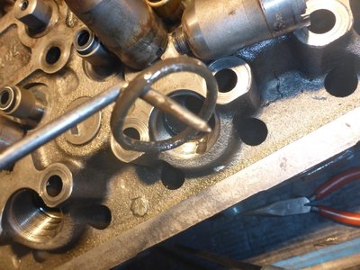

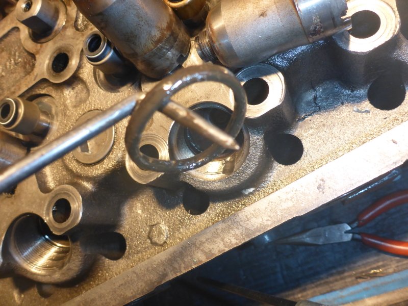

Wie bereits erwähnt, sollen nun auch gleich die Schutzhülsen der Düsenstöcke ausgebaut und erneuert werden. Das macht schon Sinn, denn dann kann ich auch einen etwaigen Riss des Zylinderkopfes oder andere Undichtigkeiten im Bereicht der Schutzhülsen erkennen bzw. ausschließen. Das ist zwar recht unwahrscheinlich, aber so gut wie jetzt kommt man da im eingebauten Zustand nicht ran. Besonders die Demontage der Dichtringe ist in eingebauten Zustand gerade bei den Zylindern 5 und 6 eine fürchterliche Pfriemelei.
Austausch der Schutzhülsen

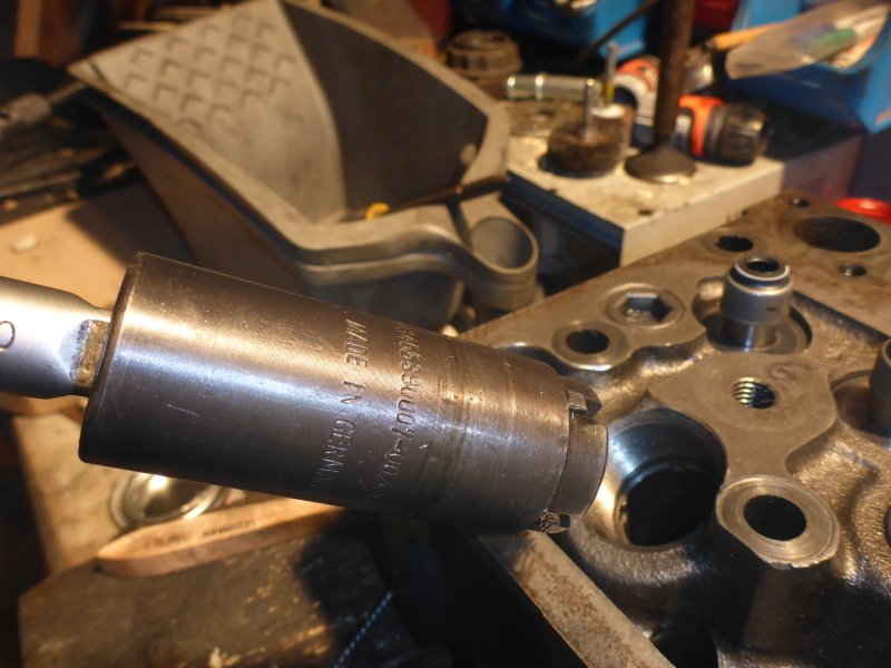

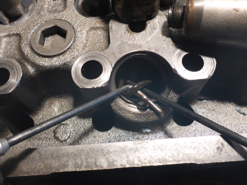

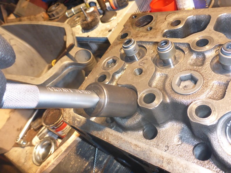

Für den Ausbau benötigt man mal wieder ein Spezialwerkzeug 346 589 00 07 00.
Schutzhülse heraus schrauben
Etwas tricky ist es, den Dichtring aus dem Zylinderkopf heraus zu fummeln. Ich war mit zwei Reißnadeln erfolgreich.

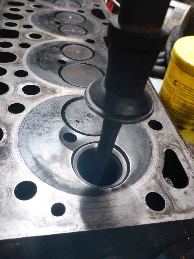

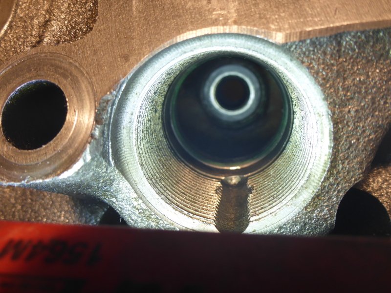

Der Sitz der Schutzhülse lässt sich recht gut mit handelsüblichem Malerwerkzeug reinigen
Wie erwartet konnte ich keine Risse oder sonstige Beschädigungen in diesem Bereich feststellen. Fällt also als Fehlerursache schon mal aus. "Wenn man das Unmögliche konsequent ausschließt, muss im Rest die Wahrheit liegen, wie unwahrscheinlich sie auch sein mag" (Commander Spock, USS Enterprise)

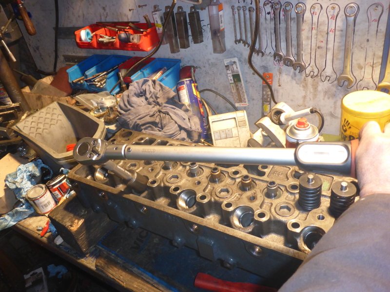

Der neue Dichtring wird etwas eingeölt und die Nut eingesetzt, anschließend die neue Schutzhülse ebenfalls leicht(!) eingeölt, eingeschraubt und mit 40 bzw. 60 Nm fest gezogen (je nach verbauter Düse)
Damit ist der Zylinderkopf jetzt in einem halbwegs annehmbaren Zustand. Gewissheit wird erst eine erneute Kompressionsdruckprüfung nach der Montage bringen. Also einpacken und auf die Seite legen.
