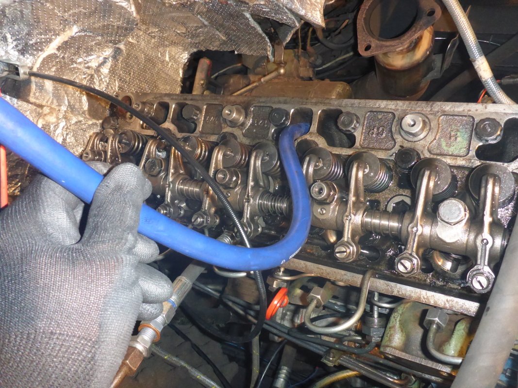

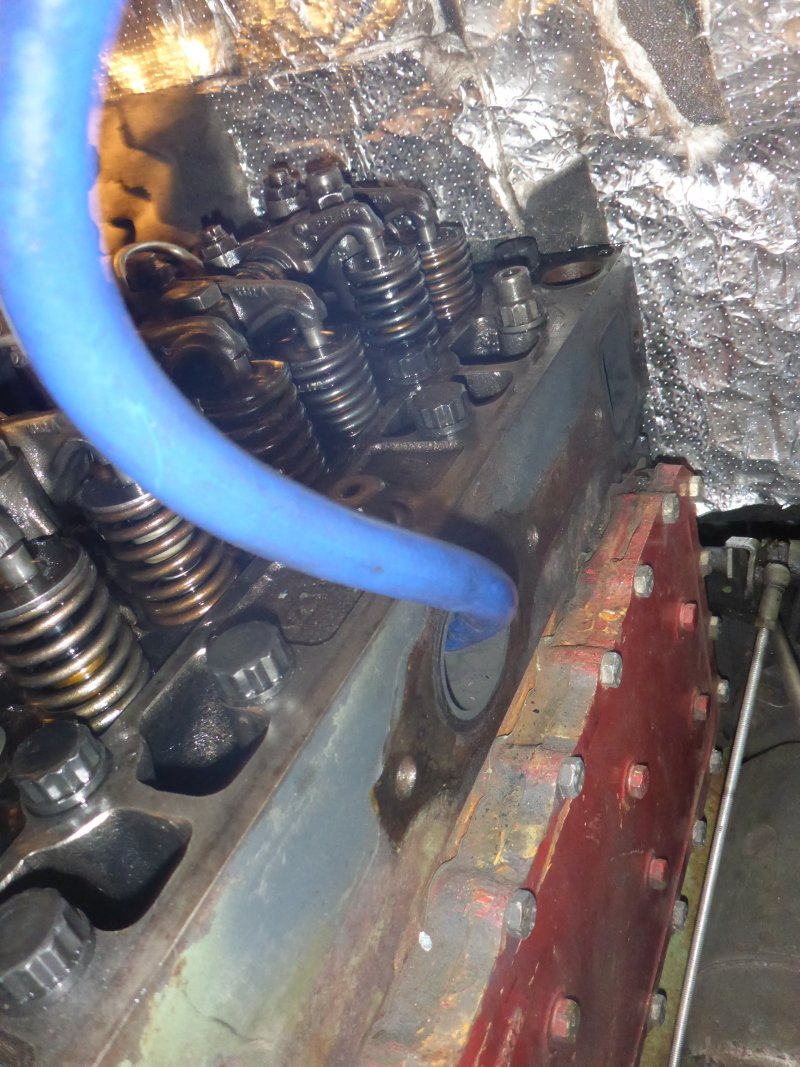

Druckverlustprüfung
Wenn der Druck nach oben entweicht, muss der Druck ja logischer Weise irgendwo raus. Weitere Erleuchtung erlangt man mit einer Druckverlustprüfung. Nun wird kaum jemand ein Druckverlustprüfgerät in der Garage liegen haben, aber man kann sich auch mit einfachen Mitteln behelfen. Dazu dreht man den zu messenden Zylinder wieder auf OT, beide Ventile müssen geschlossen sein (Zünd-OT, die beiden Ventile sind geschlossen). Jetzt nicht vergessen, den Motor zu blockieren. Jetzt beaufschlagt man den Zylinder mit ca. 3 bar, in dem man den Prüfadapter an den Heimkompressor anschließt. Mit Hilfe eines Schlauchstückes horcht man nun:
  • Einlasskanal
  • Auslasskanal (dazu muss aber der Sammler abgeschraubt sein)
  • Kurbelwellenentlüftung
Rauscht's beim Einlasskanal, so wird wohl das Einlassventil nicht mehr richtig schließen
Dito beim Auslasskanal
Rauscht's im Bereich der Ölwanne/Zylinderkurbelgehäuse ist unten rum auch was nicht in Ordnung, denn dann pfeifft's an den Kolbenringen vorbei.
Grundsätzlich ist kein Motor absolut dicht, das heißt ein leichtes Rauschen z.B. im Kurbelgehäuse ist völlig normal.
Im beschriebenen Fall waren deutlich Geräusche fast aller Zylinder im Bereich der Einlasskanäle zu hören. Das ist ungewöhnlich, da normalerweiese eher die Auslassventile verbrennen und dadurch nicht mehr richtig schließen.

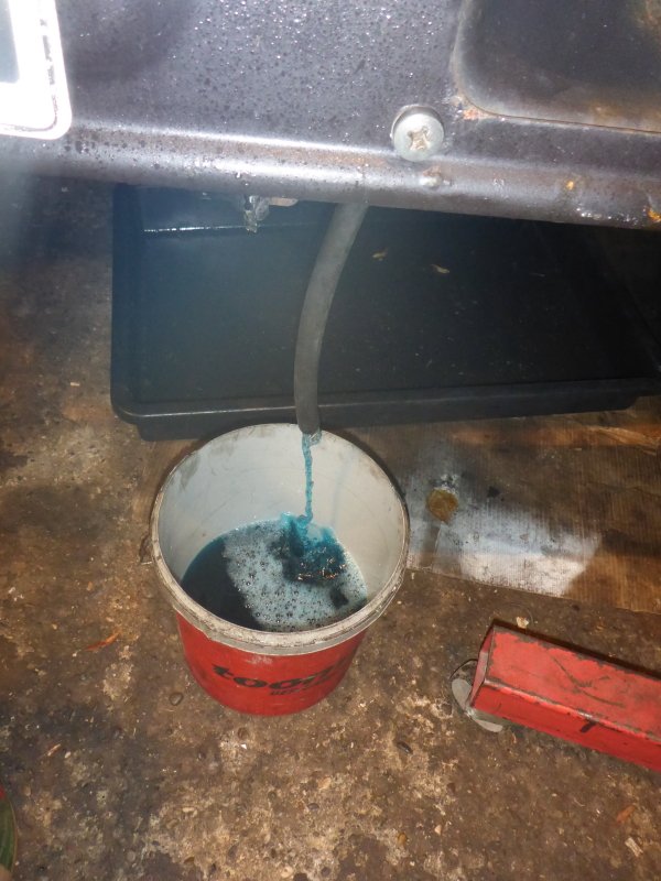

Kühlwasser ablassen

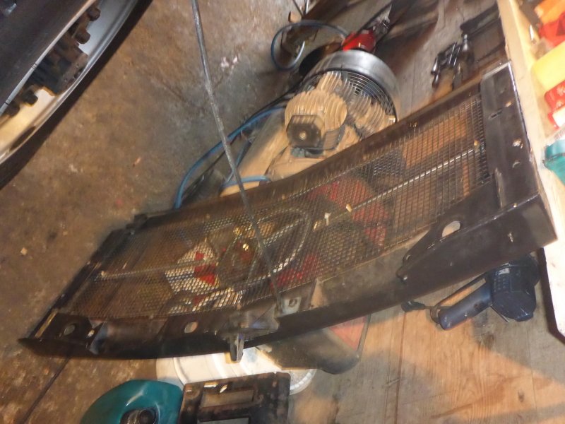

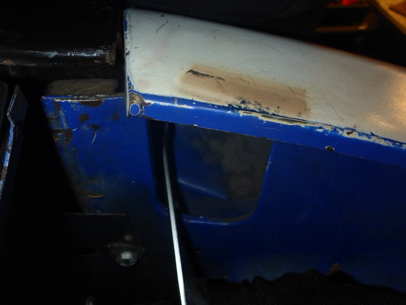

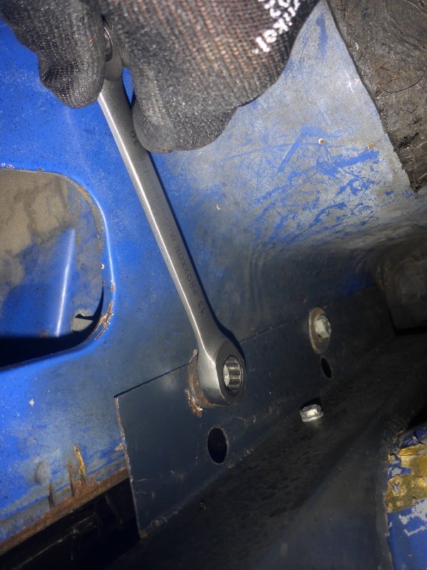

Maske abbauen, dazu je zwei Schrauben SW 13 links und rechts seitlich der Maske raus schrauben, Ratschenschlüssel ersetzt das sechs-fach-gewinkelte Handgelenk (der vierjährigen Tochter des Nachbarn)
Je zwei Schrauben SW 13 links und rechts hinter der Maske raus schrauben
Maske abnehmen und weg stellen (nicht so weit weg, der Bowdenzug ist ja noch dran...)

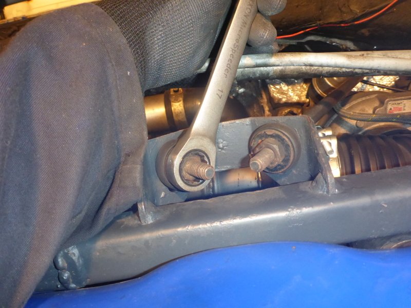

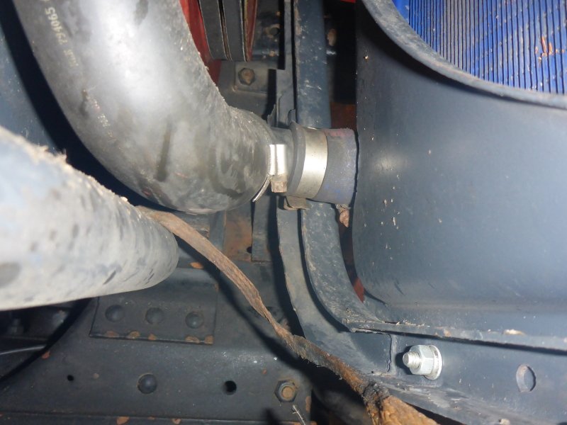

Kühler ausbauen:

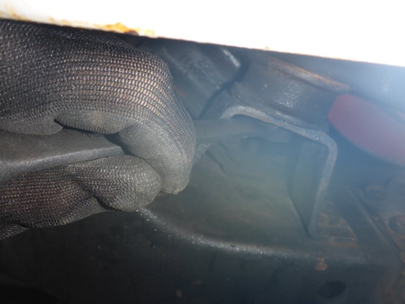

Zwei Muttern SW 17 unten abschrauben
Muttern der Zugstangen ober abschrauben, SW 17

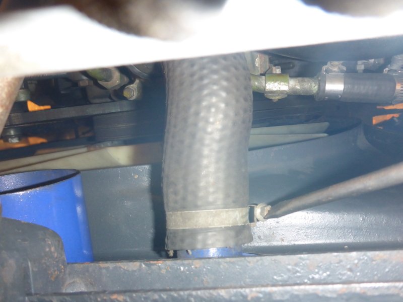

Kühlerschlauch oben und unten lösen

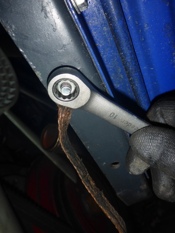

Masseband abschrauben SW 10
Jetzt kann der Kühler bequem raus gehoben werden.

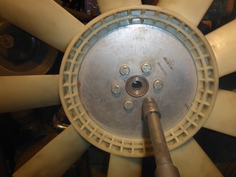

Da die Wasserpumpe im beschriebenen Fall erneuert werden soll, ebenso die Gummis der LiMa Halterung, kommt in dem Fall auch die Wasserpumpe als Ganzes weg. Dazu muss der Lüfter noch weg. Der Tausch der Wasserpumpe wird aber in einem eigenen Thread beschrieben.
Lüfterrad weg SW 13

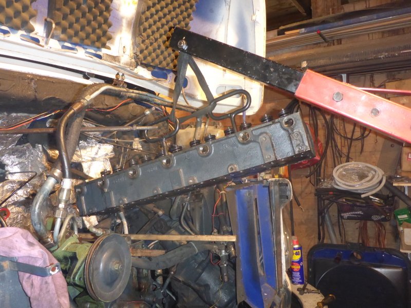

Kipphebelböcke abschrauben SW 17
Kipphebelwelle abnehmen
Stösselstangen heraus nehmen
Zylinderkopfschrauben ausschrauben
Zylinderkopf abnehmen
Nun kann man mal gucken, wie es mit dem ersten Bösewicht so aussieht: Die Zylinderkopfdichtung

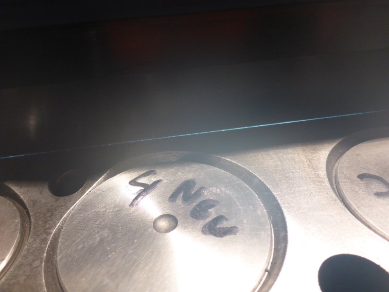

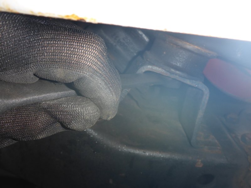

Bei unserem Patienten sieht die Dichtung ganz gut aus, das war eher nicht Ursache der schlechten Kompression.

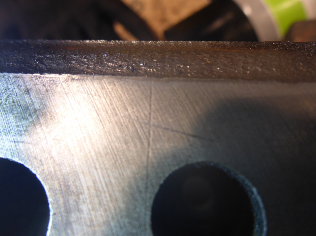

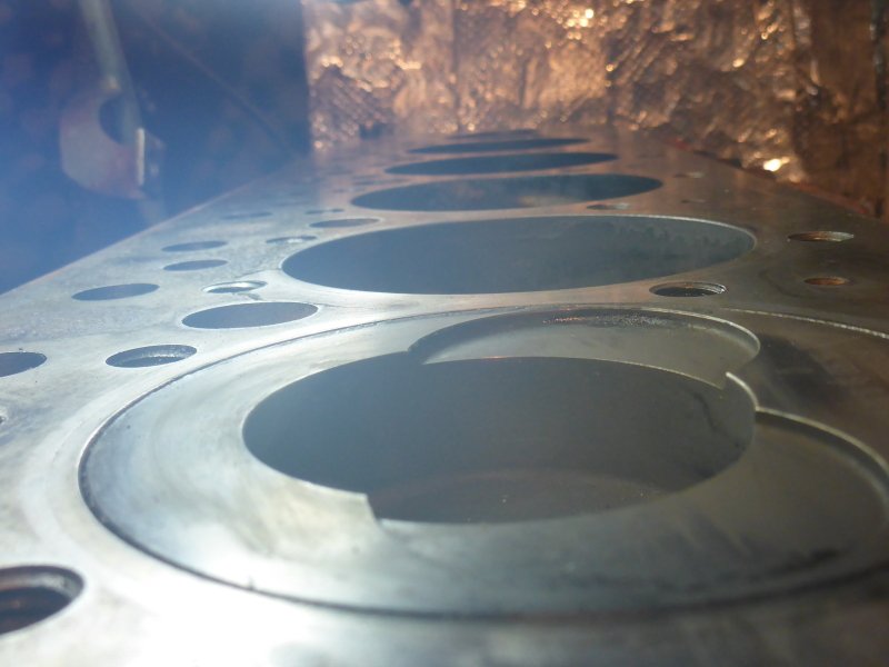

Werfen wir noch einen Blick auf den Block:
Sieht auch ganz gut aus, Risse waren keine zu finden. Mit einem Haarlineal kann man bei der Gelegenheit gleich noch die Ebenheit des Blockes messen, war unter 0,03 mm auf 50 cm und damit unkritisch.

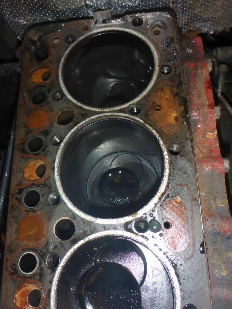

Also noch ein Blick in die Töpfe:
:cold: Hauahauahe hätte der Werner jetzt gesagt, da ist aber noch was anderes im Argen! Die Brennstege sehen jetzt nicht ganz so aus wie sie sollten. Nun gut, schau ma des mal später genauer an, für den Moment ist mir eh schon schlecht genug :sick:
Wie schon rum-spekuliert und voll professionell heraus ermittelt sind ja sowieso die Einlassventile schon mal die Übeltäter. Also zuerst auf die losgehen. Zylinderkopf auf die Werkbank legen, schön sauber machen und dann guck ma mal. Da wird wohl mehr im Argen sein fürchte ich.

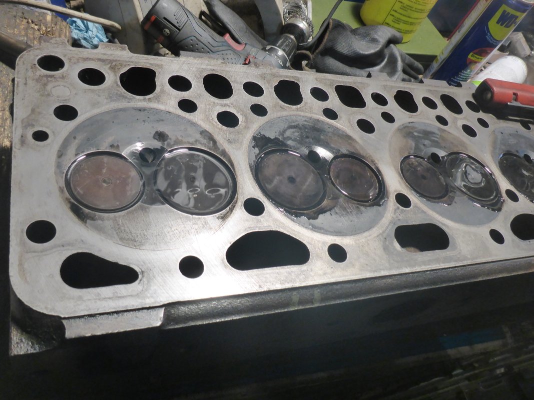

Der Zylinderkopf liegt auf der Werkbank. Zur weiteren Schadensanalyse habe ich die Dichtfläche von grobem Schmutz befreit. Die augenscheinliche Untersuchung der Dichtfläche zeigte zwar eine kleine Furche, wahrscheinlich durch eine Unachtsamkeit bei einer früheren Montage/Demontage entstanden, doch die kann nicht für die schlechten Kompressionswerte verantwortlich sein. Auch mit der Lupe konnte ich keine weiteren Beschädigunge oder Anzeichen von Rissen im Zylinderkopf feststellen.

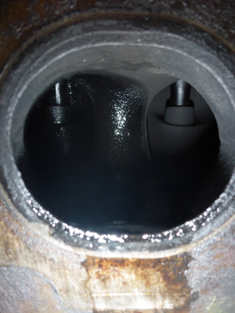

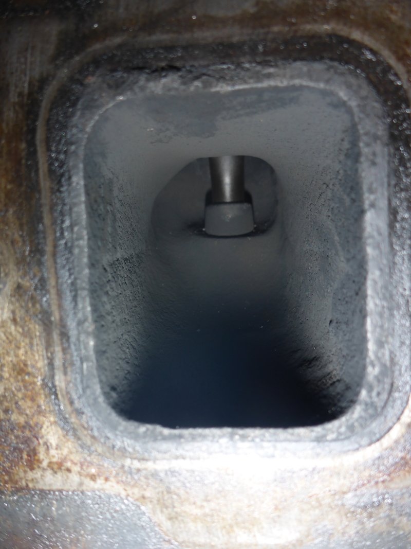

Als nächstes schaue ich mir die Ventile genauer an. Um die bei der Druckverlustprüfung festgestelle Undichtigkeit zu verifizieren kommt etwas Bremsenreiniger auf die Ventilsitze.
Ein Blick in die Auslass- bzw. Einlasskanäle bestätigt das Ergebnis der Druckverlustprüfung. Hier tritt der Bremsenreiniger aus, das entsprechende Ventil schließt nicht mehr richtig.
Hier das Ergebnis eines dicht schließenden Auslassventils, so sollte das eigentlich aussehen:
Die Undichtigkeiten können ebenfalls an den Ventilschäften bzw. den Schaftdichtungen beobachtet werden, auch hier tritt nach einiger Zeit Flüssigkeit aus.

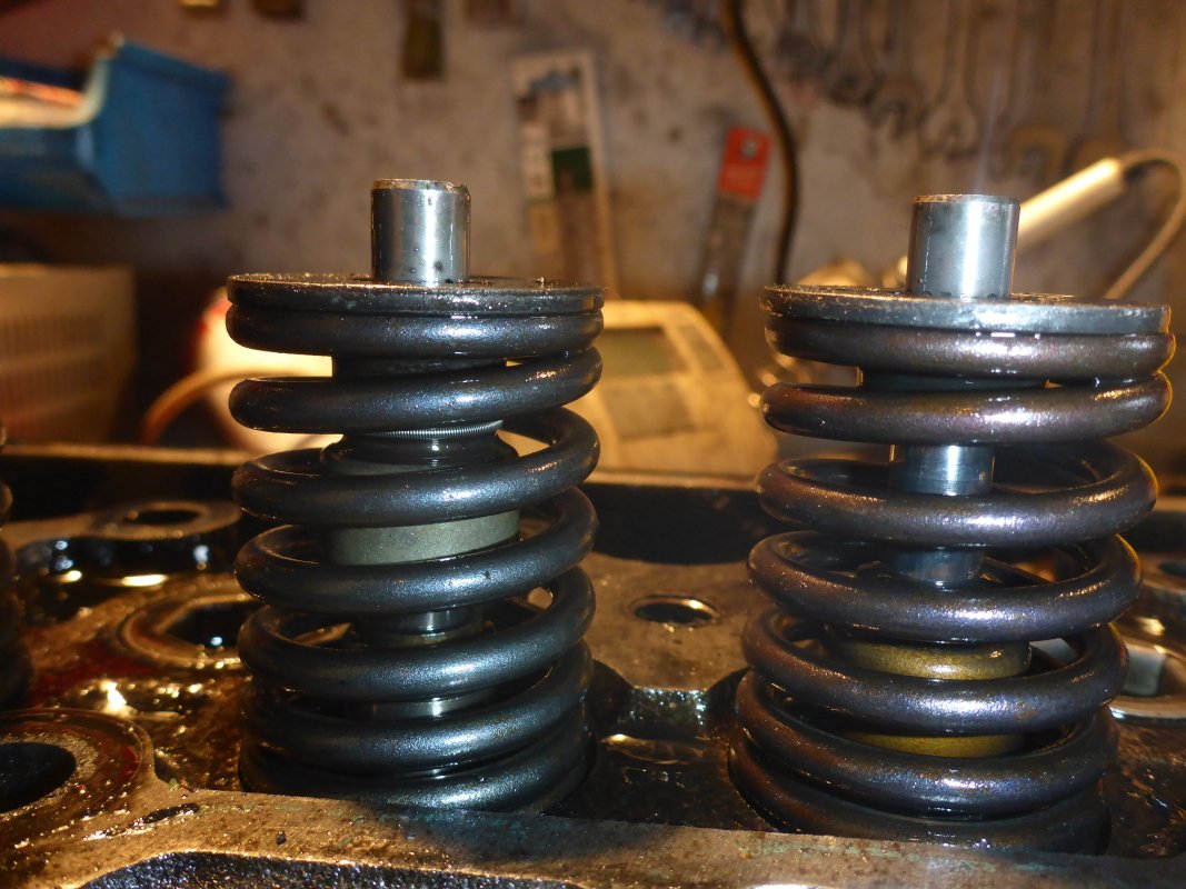

Die Ventilfedern sahen gut aus, keine war gebrochen, es waren auch keine sonstigen Beschädigungen zu sehen.
Allerdings zeigte sich aber eine andere Auffälligkeit an den Ventilschaftdichtungen. Einige der Schaftdichtungen waren vom Sitz abgehoben. Nachrüsten der Ventilschaftdichtungen beim OM 352 findet sich hier
Im Moment ist noch nicht klar, was zum Abheben der Dichtung geführt haben könnte, kommt aber in die Liste der festgestellten "Unebenheiten". Die Schaftdichtungen sollen in jedem Fall erneuert werden. Ich hatte den Gedanken, dass undichte Ventile dafür verantwortlich sein könnten. Der Druck aus dem Brennraum könnte durch den Ventilschaft entweichen und die Dichtung abheben. Später wird sich herausstellen, dass diese Spekulation unwahrscheinlich ist. Das Abheben der Schaftdichtungen ist durchaus nicht ungewöhnlich, Abhilfe schafft Einkleben der Schaftdichtungen.

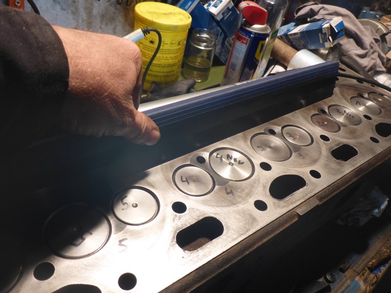

Zu guter Letzt wird mit einem Haarlineal (wie schon an der Dichtfläche des Motorblockes) , einer Taschenlampe und eine Fühlerlehre noch die Planheit der Dichtfläche gemessen. Unebenheit unter 0,03 mm auf 50 cm, das ist völlig in Ordnung.
Damit ist die Begutachtung des Zylinderkopfes erst einmal abgeschlossen. Was hamma denn alles:
  • diverse Ventile schließen nicht
  • Ventilschaftdichtungen teilweise vom Sitz abgehoben
  • Dichtfläche plan ohne große Beschädigungen (von dem Kratzer mal abgesehen)
  • Ventilfedern augenscheinlich ohne Beschädigungen

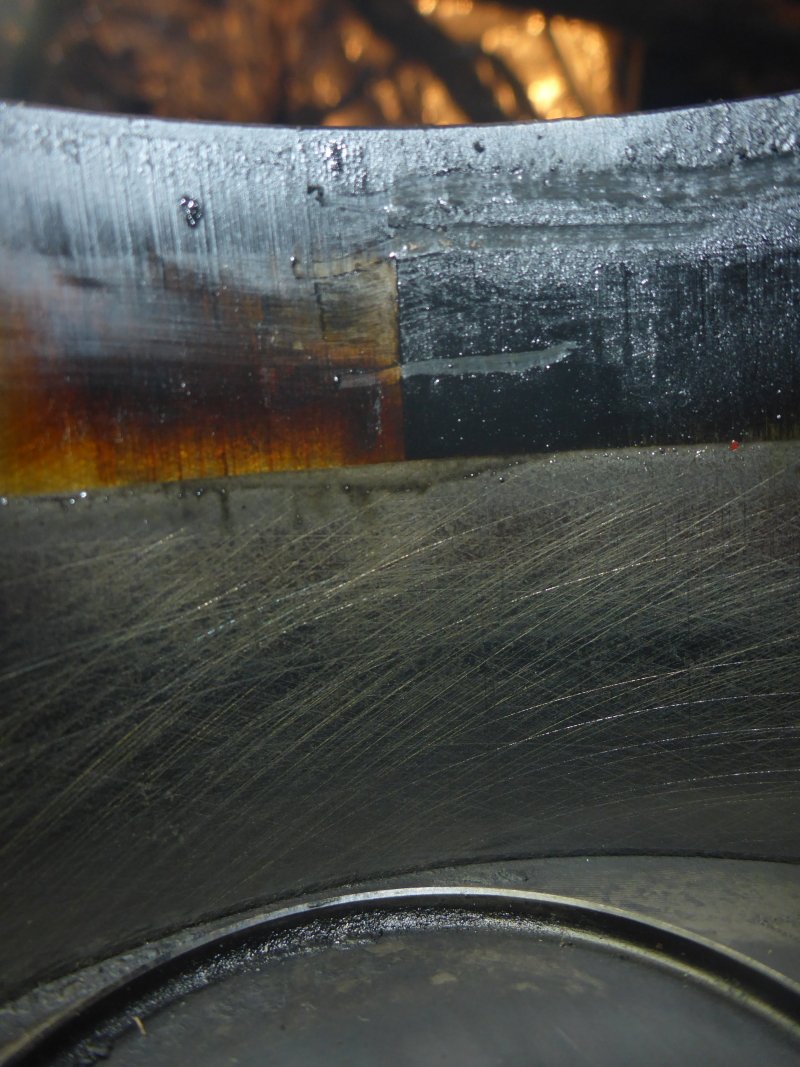

Bei der Demontage des Zylinderkopfes waren ja bereits ebenfalls unnatürliche Ölkohleablagerungen im Bereich der Brennstege aufgefallen. Dem soll jetzt etwas genauer nachgegangen werden
Zwei Dinge stechen ins Auge
  • große Mengen an Ablagerungen, oben teils weich, tiefer wie üblich bei Ölkohle bockhart
  • eine senkrechte Trennlinie
Beides ist definitiv nicht gut! Ursache? Völliges Rätselraten...
Die senkrechte Trennlinie kann ich mir vorerst überhaupt nicht erklären.

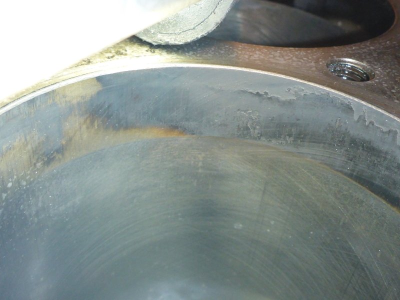

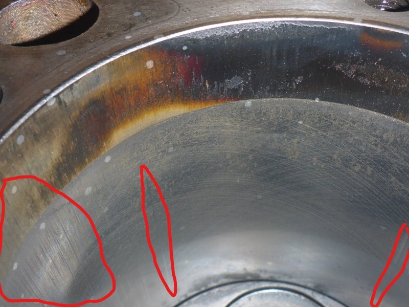

Ein Blick in den Zylinder macht nichts besser
Das Honbild ist zwar noch gut erkennbar, ebenso deutlich sind aber auch Reib-Spuren zu erkennen. Im Umkehrpunkt ist die Zylinderwand etwas blank, aber das wäre schon ok.
Die Reibspuren sehen nach "Trockenreiber" aus. Heißt also, die Schmierung war mangelhaft. Ursache ist i.d.R. ein Überschuss an unverbranntem Kraftstoff, der das Öl an der Zylinderwand abwäscht. Dann kommt es zum Trockenreiber. Einen interessanten Link für alle die sich mit dem Thema Kolbenfresser auseinandersetzen wollen gibt es z.B. hier: Kolbenschäden-erkennen-und-beheben
Hmm, da wäre das Problem Richtung Einspritzanlage zu suchen. Aber das erklärt noch immer nicht die Sache mit der Ölkohle, und das scheint mir das Hauptproblem zu sein.

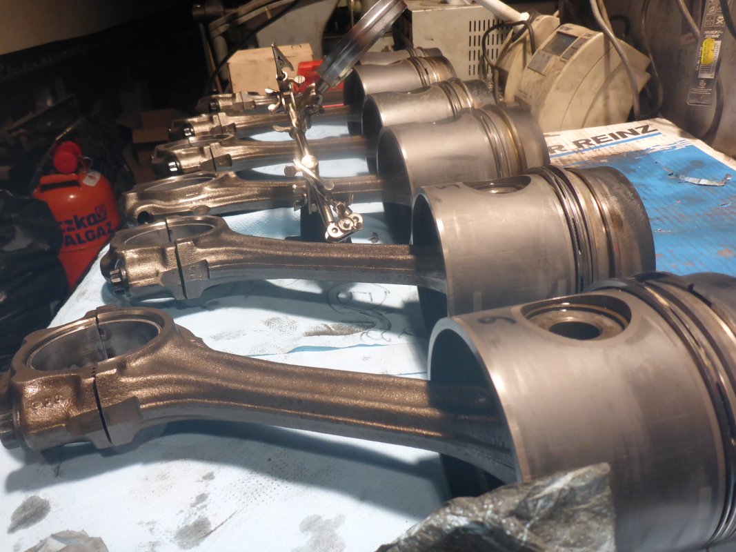

Der Ausbau der Kolben ergab ein erhebliches Schadensbild. Alle Kolben wurden gewechselt, die Zylinder neu gehont. Damit sollten zwar alle Schäden behoben sein, aber die Ursache liegt noch immer im Verborgenen.
Ergebnisse der Schadensanalyse:
  • schlechte Kompression, v.A. Zylinder 4 und 3
  • verölte Leitung vom Ölabscheider, obwohl eine zweite Entlüftung ins Freie aus Sauger-Zeiten da ist
  • Einlassventile undicht wegen Ölkohleablagerungen
  • Starke Ölkoheablagerungen am Brennsteg, Zyl. 4 am stärksten betroffen. Eigenartige senkrechte Trennung im Bereich des unteren Kompressionsringes
  • Untere Kompressionsringe (v.A. Zylinder 4, schwächer auch 3 und 5) an der Unterkante beschädigt, möglicherweise Kavitation
  • Kolben mit Reibspuren, starke Ölkohleablagerung am Brennsteg, eigenartige senkrechte Trennung im Bereich des unteren Kompressionsringes
Also wieder grübel grübel und studier'..... Was lässt sich daraus folgern, ohne gleich in wilde Spekulation abzudriften?
  • 1) Irgendwas mit Öl
  • 2) Im Bereich des vierten Zylinders ist's am schlimmsten
Recht viel mehr gibt's im Moment nicht her. Also was ist im Bereich des vierten Zylinders zu finden? Am besten was, das mit Öl zu tun hat....

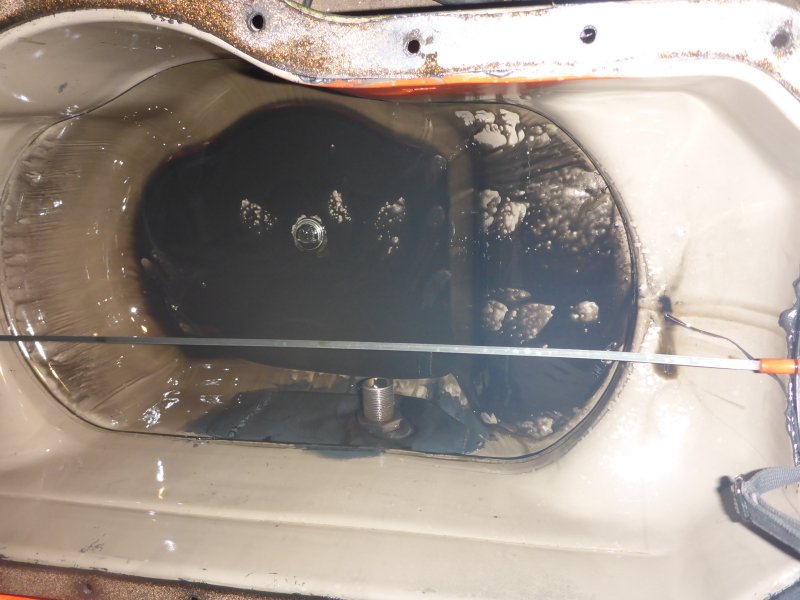

Ölwanne! :idee:

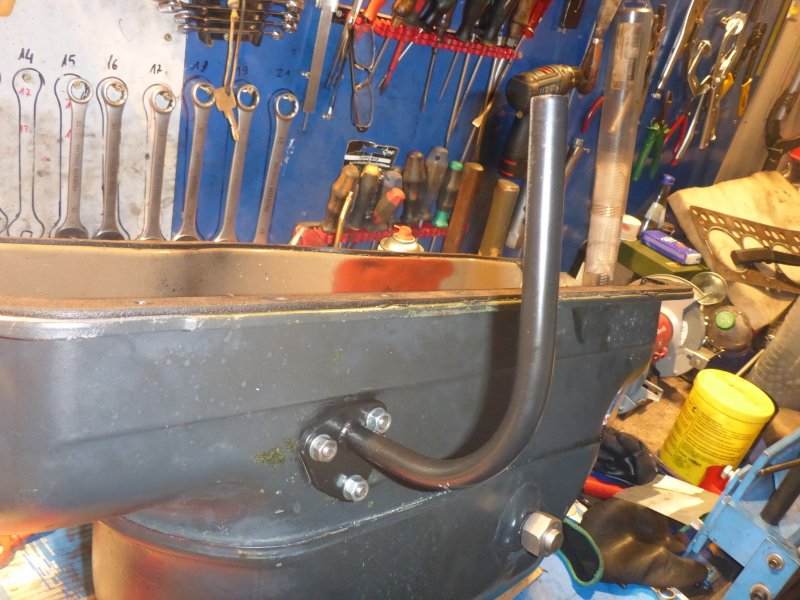

Die Ölwanne: Genau im Bereich dies vierten Zylinders befindet sich der Ölrücklauf vom Turbolader. Wahrscheinlich werde ich jetzt gleich gesteinigt, ich kann's schon hören was ich da wieder für' Pfusch gebastelt habe, und vor allem dass ich da ja viel früher hätte drauf kommen können.... Gscheithaferl dieser Welt, vereinigt euch! :ninja:
Jetzt muss ich ausholen: Der ursprüngliche Sauger wurde ja recht aufwändig "verturbot". Es war aber weder eine Ölwanne vom Turbo aufzutreiben, noch der originale Anschluss der Ölrücklaufleitung in die Ölwanne. Nach diversen Überlegungen und Versuchen der Öl-Kühlung und -Leitungsverlegung habe ich den Ölrücklauf direkt unter dem Turbo in die Wanne gelegt. Dass da viel Öl durchflutscht war schon klar, die stärkere Ölpumpe für die KBK fördert 48 Ltr./min. Das is mal n Strahl...
Allerdings liegt der Anschluss meiner Leitung in die Ölwanne knapp unter dem Ölstand. Im original liegt dieser 1) weiter vorne im Berich des zweiten Zylinders und 2) überhalb des Ölstandes. Der Ölstrahl trifft so mehr oder weniger auf einen Kurbelwellenlagerbock.
Anders bei meiner Ölrückführung: Der Strahl unterhalb des Ölpegels lässt das Öl vermutlich ziemlich stark Richtung Pleul des vierten Zylinders schwallen.
Spekulation
  • 1) Der Ölschwall ist so stark, das das Pleul immer wieder in's schwallende Öl patscht. Dann ist im Kurbelgehäuse die Hölle los: Blow-by-Gase ohne Ende, Ölnebel aller Orten, damit wird auch der beste Ölabscheider der Kurbelgehäuseentlüftung nicht mehr fertig -> so ließe sich die verölte Leitung erklären
  • 2) Gerade bei vierten Zylinder ist dann viel zu viel Öl an der Zylinderwand, damit wird der Ölabstreifring nicht fertig. Der untere Kompressionsring muss nun mit dem Öl kämpfen -> so lässt sich auch die Beschädigung an den unteren Kompressionsringen erklären.
  • 3) Auch der eigenartige senkrechte Strich am Brennsteg ließe sich so halbwegs schlüssig erklären: Die Ölkohleablagerungen stammen nicht nur von den erhöhten Blow-By-Gasen der Luftansaugung, sondern auch von unten. Da der Kolben ja immer ein wenig kippt, ist die eine Seite des Ringes dicht(ter), auf der anderen Seite kommt das Öl durch.
Viel davon bleibt natürlich Spekulation, es lässt sich nicht beobachten. Aber alles zusammen würde schon ein Schuh daraus werden. Zumindest ist das schlüssig und würde alle festgestellten Schadensbilder erklären können.
Auf jeden Fall baue ich jetzt den Ölrücklauf in die Ölwanne um. Wie schon geschrieben gibt es aber außer der Dichtung keinerlei Teile mehr. Ich nehme die Dichtung und baue den Rest nach.

Es ist erstaunlich wie ein, im Nachhinein, falscher Rücklauf des Motoröles für Auswirkungen hat.
Da ich selbst schon diverse Umbauten gemacht habe, und das KFZ-Handwerk zum Brötchenverdienen ausführe, bin ich noch nie auf die Idee gekommen das der Rücklauf den Ölsumpf dermaßen ins Ungleichgewicht bringen könnte.
Vielleicht hatte ich dabei immer Glück, weil die Lader im PKW-Bereich auf Tuningebene meist kugelgelagert sind, und deshalb der Ölfluss gedrosselt werden muss.
Für die Zukunft habe ich was dazugelernt und hoffe das dein Motor allzeit Kompression hat.
