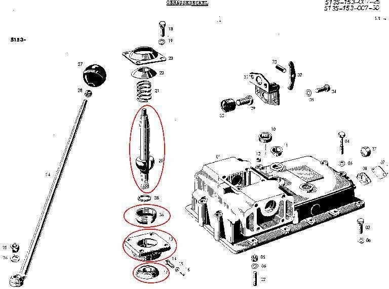

Hallo Gemeinde,
an meinem Mercur ist wol das schaltgestänge ausgeschlagen.
Ich bekomme die gänge nur sehr schwer rein und der schalthebel fühlt sich wie ein Rührwerk an.
Hat jemand ne Bezugsquelle für Ersatz?
Alternative würde ich ein Getriebe von einem 150er nehmen :D
Der Mercur ist BJ 1960 und es ist der 125er mit 125 PS.
In diesem Bild ist ein Teil zu sehen, gekennzeichnet mit der Nummer 20.
Ich geh davon aus das das Gegenstück auch ausgeschlagen ist. Da hab ich aber kein Bild

Hallo Marcel,
das war bei meinem 150d10a auch so. Ausgeschlagen ist nur eine Kunststoffbuchse/Schale unter der Kugel. Diese Kunststoffschale hatte sich bei meinem Getriebe aufgelöst und somit war der Schalthebel wie ein Rührwerk. Die Ziffer auf der Explosionszeichnung ist etwas unscharf, könnte 38 heißen.

Hallo Jörg,
ist es die ganz unten?

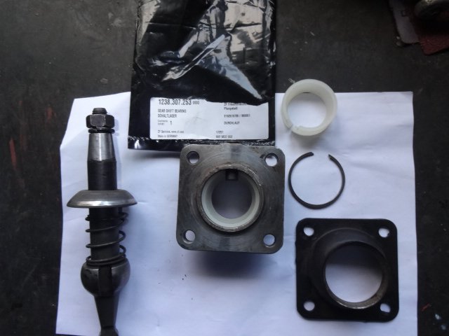

#4 Beitrag von Joerg404114 » 2020-03-19 15:34:24

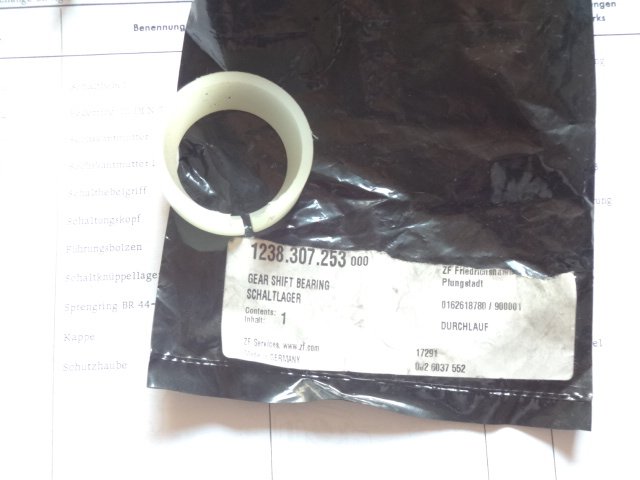

Hallo Marcel,
zwischen Teil 36 und 13 ist die Kunststoffhalbschale die die Kugel vom Schalthebel lagert.
Das Teil Siehe Foto.
Ersatzteilnummer ZF : 1238.307.253
Jörg

#6 Beitrag von Joerg404114 » 2020-03-20 16:50:36
Hallo Udo,
ich habe damals 2 bestellt. Das auf dem Foto ist das Zweite. Dies kann jederzeit vermessen werden.
Jörg

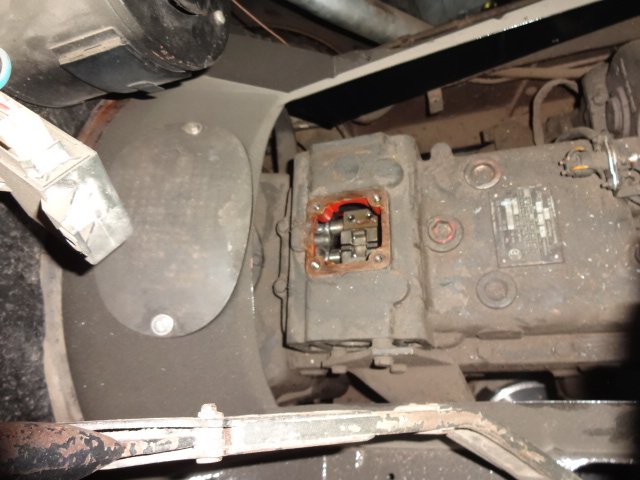

So,
ich hab jetzt den Getriebedeckel runter gemacht. Nun hab ich noch die 4 Imbusschrauben gelöst und quasi den Schalthebel noch auseinander genommen.
Da ist weit und breit keine Kunststoffhülse oder so was. des weiteren fehlt auch der eine Ring.
Also in der Zeichnung mit der Nummer 36 fehlt beides, und dann noch das Teil ganz unten, müßte die Nummer 17 glaub ich sein.
Getriebe ist auf Jedenfall das AK5-35
Marcel

#9 Beitrag von Joerg404114 » 2020-03-23 15:32:54
Hallo Marcel,
Das Teil Nr. 20 fällt relativ lose und ohne Führung im Teil 13 herum. Bei mir hatte sich die Kunststofflagerbuchse, die im Teil 13 sitzt vollständig aufgelöst und die Halbkugel vom Teil 20 ist darinnen ungeführt herumgefallen. Es gab nur wenige kleine Rückstände von der Kunststoffbuchse im Teil 13 zu erkennen.
Teil Nr. 17 kann ich im Moment nicht mehr sagen, ist schon eine Weile her. Ich durchforste mal meine Fotos.
