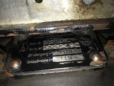

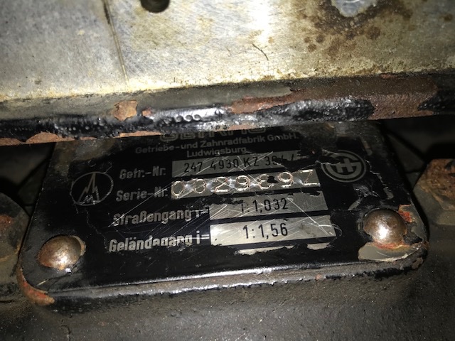

Welche Übersetzungen gibt es für das VTG beim Magirus?
Unseres von Getrag hat Straße 1:1,032 und Gelände 1:1,56. Gab es noch „schnellere“?

Interessant, du hast einen Zahlendreher in der Strassenübersetzung.
Auf dem Getriebe steht 1:1032/ 1:1,56
auf dem Typenschild der Gesamtübersetzung 1:1,023/1:1,56.
Letzteres habe ich so in meinem Mercur, genau in der Kombi Strasse/ Gelände, ersteres kenne ich so nicht, heißt aber nicht, das es das nicht gibt.
Micha d.k.

ich meine, dass es auch VTGs mit 1,032 gibt. Da ich meine Unterlagen nicht zur Hand habe, kann ich aber nicht sagen, in welchen Fahrzeugen.
Re: Magirus 192D11 VTG Übersetzungen?
#5 Beitrag von OliverM » 2020-03-06 15:32:46
tonnar hat geschrieben:
2020-03-06 14:10:02
Hallo Micha,
Die gibt es quasi ab Werk bei 130D9, 170D11,192D11 und 120-23

In dem Fall ist wohl davon auszugehen, dass das Typenschild auf dem Getriebe stimmt und in der Gesamtübersetzung falsch abgeschrieben wurde.

Moin! Also unser Getriebe hat wirklich einen 0,7er 6ten Gang. Somit blieben nur noch andere Achsen, was aber in keinem Verhältnis steht...
Danke für eure Mithilfe, jetzt wissen wir was zu tun ist... die Reifen sind von 2008 und 2010...
