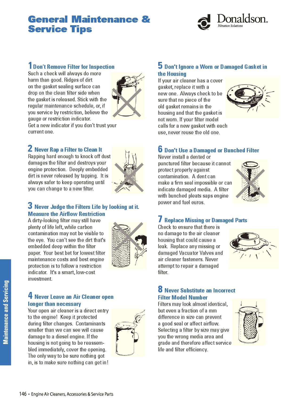

#5 Beitrag von burkhard » 2020-03-01 15:28:52
Tiger012 hat geschrieben:
2020-03-01 14:55:22
Schon, aber ich wollte vorsorglich den Filter reinigen.
Was möchtest da da vorsorgen?
Mache es nicht. Verlass dich auf die Wartungsanzeige. Durch das Reinigen richtest du mehr Schaden an als dass es was nützt. Auch das unnötige öffnen des Lüftfiltergehäuses, insbesondere in einer staubigen Umgebung, sollte man unterlassen. Ein verbrauchter Luftfiltergehört gehört getauscht und nicht gereinigt.

grundsätzlich richtig. Wenn man einen Händler in der Nähe hat, wo man das Ding neu kaufen kann.
Steht man irgendwo im Nirgendwo, bringt einen das nur igendwie nicht weiter.
Auf Wartungsanzeiger verlasse ich persönlich mich übrigens nicht mehr. Ich habe schon bei mehreren Fahrzeugen erlebt, daß die noch nichts angezeigt haben, obwohl die Filter mehr als dicht waren...

#12 Beitrag von burkhard » 2020-03-02 18:43:21
DaPo hat geschrieben:
2020-03-02 18:00:45
Dann solltest du den Wartungsanzeiger mal tauschen, wie es in den Service Tips steht: "Get a new indicator if you don't trust your current one".
Die rein mechanischen, die wie ein Manometer nur den Unterdruck anzeigen, können eigentlich gar nicht kaputt gehen. Wenn der Wartungsanzeiger nichts anzeigt aber der Filter definitiv zu ist, wäre das für mich eher ein Zeichen, dass irgendwo Falschluft angesogen wird.
Ansonsten hält ein Luftfilter mit Vorabscheider, bei dem die Ansaugung hoch liegt, recht lange, so das man rechtzeitig einen neuen kaufen kann und es nicht im Feld machen muss.

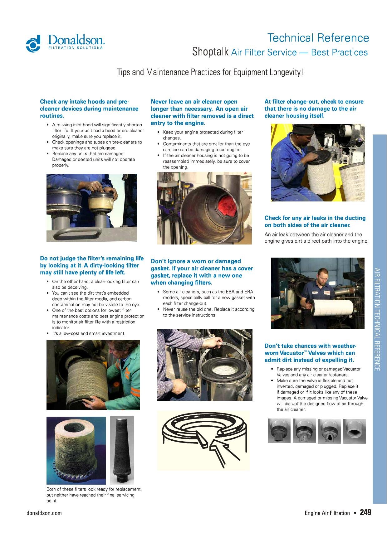

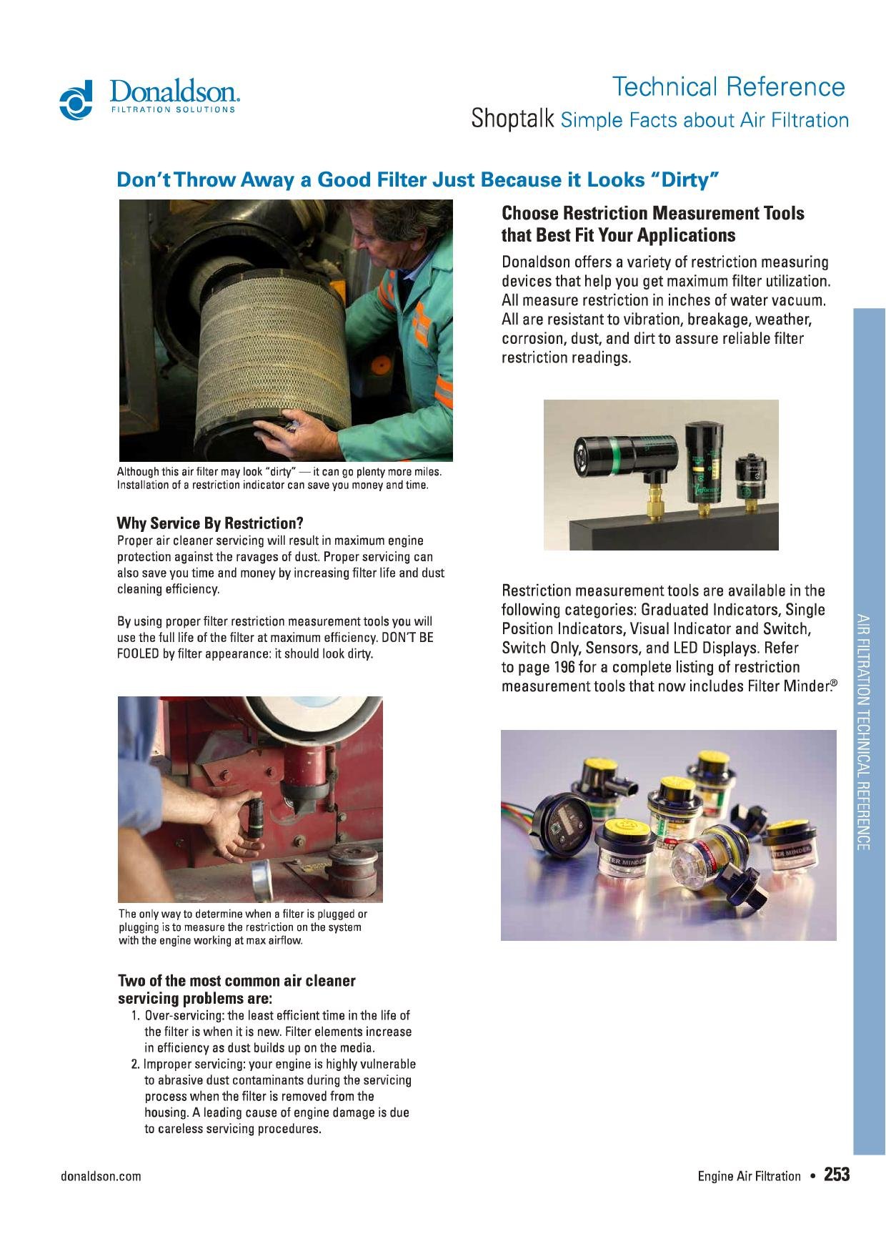

#14 Beitrag von burkhard » 2020-03-03 18:02:56
Hallo Daniel,
wenn ein neuer Wartungsanzeiger nichts verändert hat dann war der Filter vielleicht einfach noch gar nicht verschmutzt, obwohl der Filter schmutzig aussah.
Zitat Donaldson: "DON'T BE FOOLED by filter appearance: it should look dirty."
Wie will man auch feststellen, ob der Filter zu ist ohne den Unterdruck zu messen. Optisch geht es jedenfalls nicht, wie die Bilder von Donaldson eindrücklich zeigen.
Burkhard

#15 Beitrag von DaPo » 2020-03-04 11:02:41
Hallo Burkhard,
glaube mir, ich kann in den meisten Fällen sehr wohl selbst feststellen, ob das Ding zu ist oder nicht. Wenn nämlich beispielsweise der Motor keine volle Leistung mehr bringt (mit neuem Filter dagegen schon), war das alte Ding schlichtweg dicht.
Auch wenn die Anzeige das noch nicht angezeigt hat.
