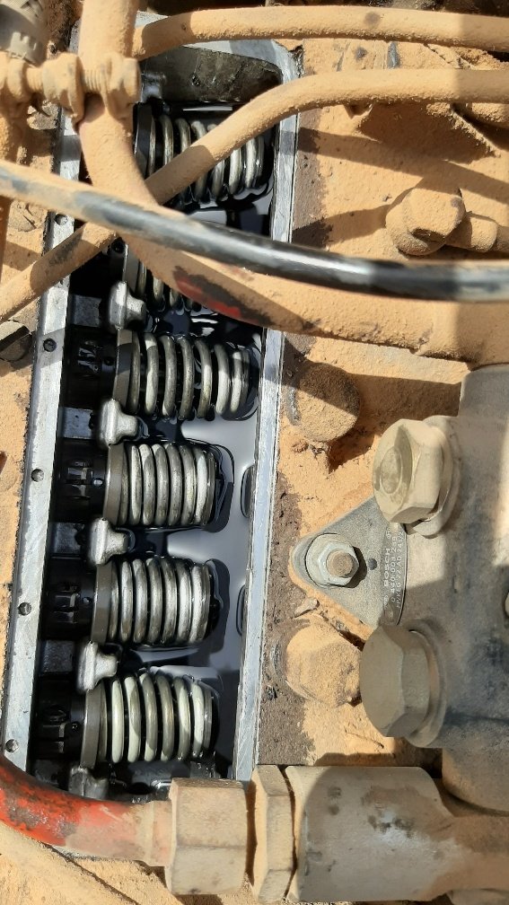

Hallo, wir sind gerade in Mauretanien kurz vor Senegal und heute Morgen fing der Motor an zu klackern. Am vorderen rechten Zylinder war außen Öl zu erkennen. Nach Abnahme des Ventildeckels habe ich dann gesehen das der Kipphebelbock am Auslaßventil abgebrochen ist. Wahrscheinlich hat das Auslaßventil ein Problem, da die Ventilfläche oben ziemlich plattgedrückt ist, am Einlaß normal.
Habe dann den Zylinder stillgelegt und fahre jetzt mit 5.
Ich würde gern einen kompletten Zylinderkopf wechseln.

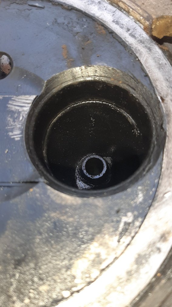

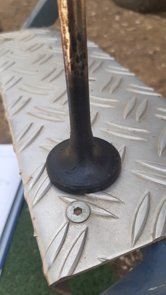

So, habe mal den Zylinderkopf runtergebaut. Siehe da das Auslaßventil ist in die Laufführung reingerutscht. Wir konnten die Keile ohne Probleme ausbauen und das Ventil rausnehmen. Das Ventil selber hat keinen erkennbaren Ventilsitz. Weiter innen sieht man ein Stück Ventilsitz. Der Kipphebelbock bricht ja nicht so ohne weiteres ab. Ich habe nur noch nicht verstanden warum das passiert ist. Also ich brauche auf jeden Fall einen Zylinderkopf. Kann mir hierfür eine Erklärung geben. Kolben und Lauffläche sind ok. Unten nur kleine Riefen.
Viele Grüße von unterwegs
Jörg und Anja

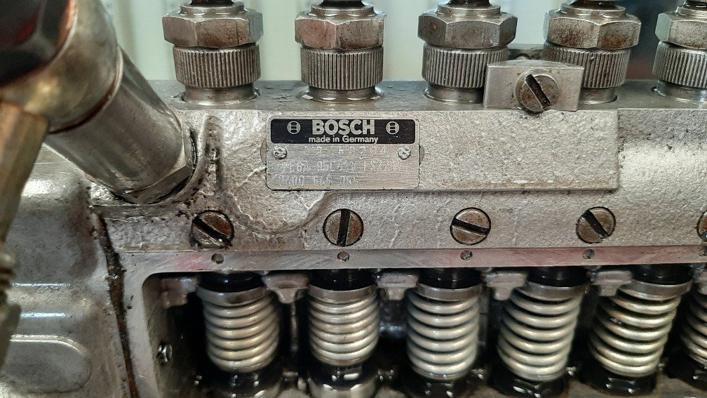

Jetzt habe ich ein anderes Problem.
Es kommt aus der Einspritzpumpe bei dem Zylinder kein Diesel mehr und ich habe im Motoröl viel Diesel. Ich beschreibe mal was wir gemacht haben.
1. Dieselleitung an der Pumpe abgeschraubt und den Ausgang verschlossen.
2. Rüchlaufleitung an der Einspritzdüse abgeschraubt und verschlossen.
Nach Rückbau kommt kein Diesel aus der Einspritzpumpe und Diesel im Motoröl.
Was haben wir falsch gemacht und was kann ich machen?

Ihr habt die Druckleitung der Einspritzpumpe dicht verschlossen??? Habt Ihr davor dafür gesorgt, das der Pumpenkolben immer auf 0-Förderung steht? Pumpe aufgeschraubt und Hub dieses einen Kolben verhindern, auf Nullförderung stellen, von der Regelstange abkoppeln etc. Es handelt sich bei der ESP ja um eine Kolbenpumpe. Wenn diese gegen ein verschlossenes Ventil / Stopfen / Leitung Pumpt wird die Kolbeneinheit zerstört, da Flüssigkeiten inkompressiebel sind.
Der Pumpenraum darf nicht voll mit Diesel sein. Es sollte immer auch Motoröl dabei sein.
Jörg

Oh,Oh...wenn du Pech hat ist das Pumpenelement nicht kaputt...und das Gehäuse ist geplatzt. Das würde den vielen Diesel erklären.

die Pumpe muss ausgebaut werden. Wenn das Gehäuse nicht geplatzt ist oder einen Riss hat kann eine neue Kolbeneinheit eingebaut werden. Dies muss dann mit den anderen 5 Pumpenkolbeneinheiten auf einem Prüfstand eingestellt werden. Jeder Pumpenkolben muss bei z.B. halber Gaspedalstellung die gleiche Fördermenge bringen. Das kann an jedem Kolben unten meist über eine Einstellschraube die über der Nockenwelle sitzt eingestellt werden, jedoch nur auf einem Prüfstand. Auch das Rückschagventil über der Pumpeneinheit prüfen.

???? Wieso sollte man die Druckleitung (von der Pumpe zur Dûse) denn verschliessen und wie auf 300bar dichtkriegen und das wenn dort wohl eh kein Diesel kommt...?
Klingt eher als wenn einfach nicht richtig entlüftet wurde (Überwurfmutter der Druckleitung an der Düse anziehen und halbe umdrehung auf, orgeln bis saft kommt, kann zwei minuten dauern schonmal, dann festziehen und dann sollte er laufen....
Diesel in der Esp ist normal (sieht aus wie sehr flüssiges Motoröl, aber nicht schwarz), und im Motoröl kommt der Diesel sicher nicht durch die Einspritzpumpe....
Wie ich vermute war das Ventilspiel nicht mehr vorhanden, vielleicht hat der Kolben das Ventil hochgedonnert und dabei den Bock zerrissen? Dabei Reisst bestimmt der Kopf und das Öl tritt aus
Nachtrag: Jetzt dämmerts: Ihr seit mit verschlossenem Ausgang an der Pumpe auf 5 Pötten rumgefahren.... das ist natürlich was anderes...

In der Fachwerkstatt wurde die Pumpe überprüft und leider wurde festgestellt das das Gehäuse wohl einen Riss hat. Hat jemand noch eine Pumpe rumliegen. Sie muss ja nicht funktionieren. Die Hauptsache das Gehäuse ist ok.
Ich suche eine ESP von Bosch für den F6L413V
mit 170/2650
PE6A 85C410 LS2211

Hippo hat geschrieben:
2020-03-26 11:30:02
mit 170/2650
PE6A 85C410 LS2211
In diesem Fall bin ich nicht stolz darauf mit meiner Diagnose richtig gelegen zu haben. Mein Beileid.
Ich wünsche dir raschen Erfolg bei der Suche eines passenden Gehäuses.
Moje57

#25 Beitrag von Ulf H » 2020-03-27 22:14:14
... ich würde eher nach einer kompletten, funktionierenden Einspritzpumpe suchen ... der Einbau inkl. Einstellung ist kompliziert genug, da würde ich nicht unterwegs noch eine Pumpe umbauen (lassen) wollen ... zumal es da sicher auch etliche Varianten gibt, die nicht sicher kompatibel sind ...
... leider ist es nach meiner Erfahrung so, dass im ferneren Ausland schwere Mechanik ausreichend gut hinimprovisiert werden kann, feinere Sachen aber besser als funktionierende Baugruppe aus Deutschland/ Europa bezogen wird ...

Moin ,
Du kannst auch jede andere 413 Pumpe nehmen,wenn es eine "D" statt "c" ist muß nur komplett sein,weil es eine andere Druckventilabdichtung hat (die Teile für die Druckventile der "C"Ausführung pasen nicht in ein C-Gehäuse). Die D-Version ist eh die Bessere Abdichtung.Von einem 413 W(Wirbelkammer geht auch ).evtl eine Ölbohrung neu setzen.
Ich habe leider auch keines.https://www.ebay.de/itm/Einspritzpumpe- ... Swu4BVvQyT
Da müsste nur der original Regler wieder angebaut werden und die Pumpe auf dem Prüfstand neu einstellen.
Gruß Christian

#30 Beitrag von Hippo » 2020-03-31 11:12:53
Den Zylinderkopf habe ich über die Firma BAT Frank Flick bekommen.
Die Pzmpe lässt sich in dem Breich wohl nicht schweißen. Man kommt dort nicht hin. Wenn der Riss außen wäre hätte ich es schon machen lassen.
Ich habe eine ESP übers Forum bekommen. Die sollte in den nächsten Tagen auf die Reise gehen. Da zeigt sich doch einmal mehr das man über dieses Forum sehr viele gute Informationen bekommt und außerdem auch eine schnelle Hilfe.
