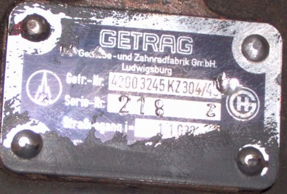

du kannst davon ausgehen, dass es ein Z65 von ZF ist oder das Derivat von GETRAG. Übersetzung im Straßengang sollte 1:1.032 sein.
Das Typenschid mit der Übersetzung findest du auf der Rückseite, auf dem Deckel der Eingangswelle.

#4 Beitrag von OliverM » 2020-02-14 20:20:31
Es ist ein Getrag Z65 mit I1: 1,032 und I2: 1,560

Re: welches VTG bzw. welche Übersetzung hat das VTG im FM 130D9
#5 Beitrag von MUSKOLUS » 2020-02-14 21:05:39
OliverM hat geschrieben:
2020-02-14 20:20:31
Wobei das nicht drauf steht sondern eher eine Nummer wie hier:
#6 Beitrag von OliverM » 2020-02-14 21:23:01
MUSKOLUS hat geschrieben:
2020-02-14 21:05:39
2020-02-14 20:20:31
Ja, wobei der Hersteller eh völlig Latte ist . Die Übersetzungsverhältnisse reichen vollkommen aus, um mit einem Mäusekino Märchen aus tausendundeiner Nacht zu spielen.
