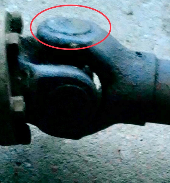

ich habe gestern an meinem „ Haubert“ die Kardanwelle abgebaut, um besser an die Schmiernippel der Kreuzgelenke zu kommen.
Teilweise werde ich sie auch erneuern.
Dabei ist mir aufgefallen, dass wenn die Kreuzgelenke zu tauschen wären, von aussen gar keine Sprengringe oder ähnliches zu sehen ist, weil das abgedeckt ist.
Ich verstehe dass im Moment als Metalldeckel der da irgendwie draufsitzt.
Ist das richtig, und wie bekommt man den ab um an die Sprengringe zu kommen.
Ich brauche es zwar noch nicht, aber falls es mal soweit ist bin ich vorbereitet.
Vielen Dank, Marco
Kardanwelle LAF 1113

ich bin mir nicht sicher, aber es kann sein, das die Sicherungsringe von der Innenseite in der Buchse einrasten.

Du kannst die schmiernippel mitm gabelschluessel Los drehen, dann kommst du ran. Es gibt auch n spezielles adapterstueck mit dem man die abschmieren kann...

Das mit den Sicherungsringen von innen schau ich mir mal genauer an .
Alles schön sauber machen und mal gucken ob sich so das Geheimnis lüftet.
Wegen dem Abschmieren hab ich mir von Doost ein Fettpressenmundstück besorgt mit dem es prima funktioniert,
https://fettpresse-kupplung.de/de/
nur die Schmiernippel selbst sind teilweise kaputt. Die ersetze ich jetzt einfach.

Die "Metalldeckel" sind die Kappen der Nadellager. Die Sprengringe liegen innen in der Gelenkgabel.

Verstehe.
Dankeschön.
Dann haben diese Verschlussdeckel keinen Rand auf dem Sie am Gelenk aufliegen?
Aus irgend einem Grund hatte ich mir das rein vom Anschauen so vorgestellt.
Aber so wäre es ja unmöglich das Gelenk auszupressen.
Das heißt man presst die Verschlusskappe mit durch das Gelenk durch , richtig ?
