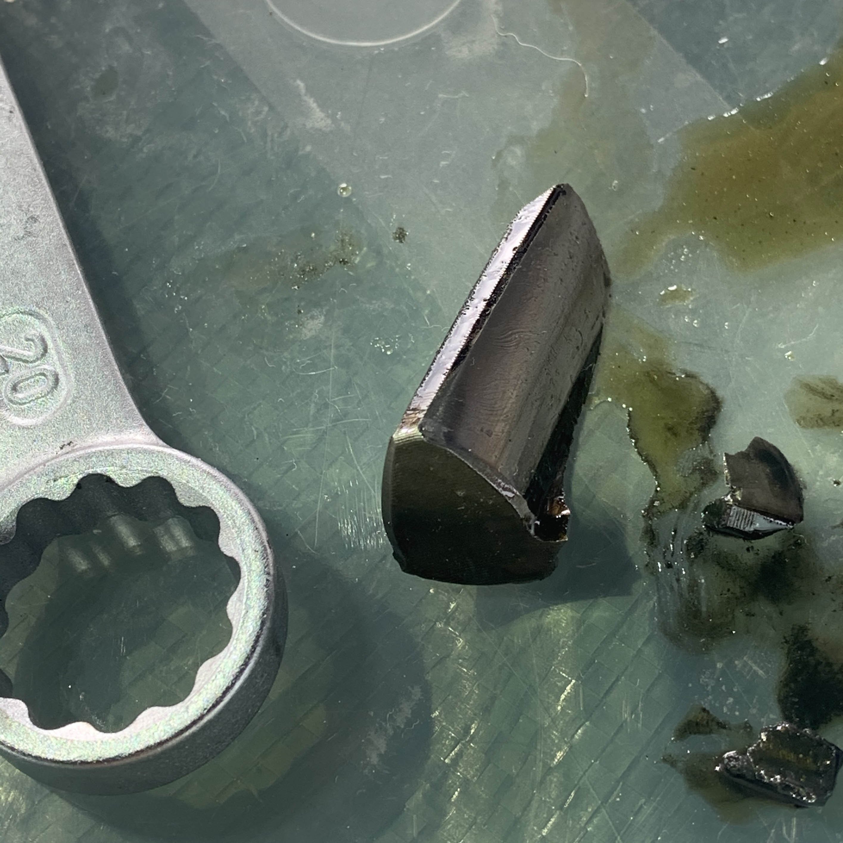

Moin Leute,
eigentlich wollte ich an dieser Stelle in ein paar Tagen einen Beitrag über unser erstes Jahr Trucklife machen.
Der muss nun wohl noch etwas warten...
Aktuell stehen wir an der portugiesischen Atlantikküste etwas südlich von Sines.
Gestern, als wir ein Stück gen Süden weiterfahren wollten, war unsere Fahrt allerdings bereits nach ca. 500 Metern beendet.
Unser Verteilergetriebe hat „spontan“ und ohne irgendwelche Vorankündigungen beim Anfahren blockiert.
Dieses Getriebe wurde als überholtes, gebrauchtes Getriebe „mit geringer Laufleistung“ 2015 vom Vorbesitzer verbaut.
Seitdem hat es ca. 30.000 km gelaufen. Bisher kein Gelände oder andere „Beanspruchungen".
Fahr- oder Bedienungsfehler kann ich auch ausschließen.

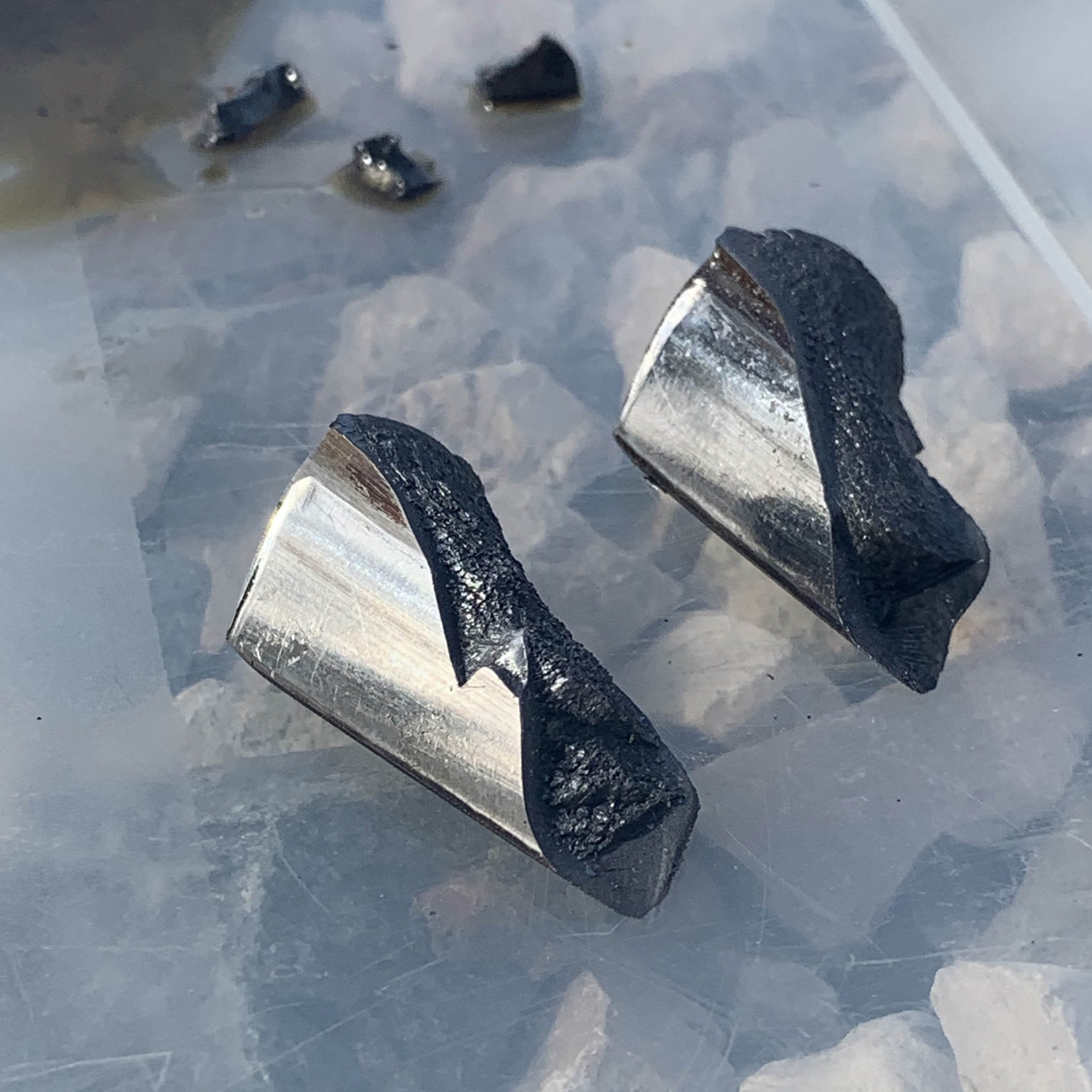

Ich habe heute das Öl kontrolliert und dort zwei ca. 4,5 cm große Zahnausbrüche vorgefunden.
Die kommenden Tage stehen wir gut, aber ein Getriebe-Ausbau wird hier wohl eher schwierig werden.
In unserem MAN 16.232 ist ein G450 Verteilergetriebe verbaut.
Hier mal meine Frage an die entsprechenden „Piloten“ dieses VTG - läuft das bei allen unauffällig und ohne Probleme?
Mir sind jetzt drei Fälle von kapitalen Schäden en diesem Getriebe bekannt…
Mein Vertrauen in das Getriebe ist ein wenig erschüttert
Wir stehen mit mehreren Betrieben in Deutschland bereits in Kontakt zur Beschaffung eines Ersatzgetriebes.
Das wird aber vermutlich nicht leicht werden.
Auch vor Ort haben wir schon Unterstützung bei der Suche von einem Einheimischen. Aber: Habt ihr vielleicht auch noch Tipps für eine Getriebe-Beschaffung hier in Portugal?
Ggf. eine zu empfehlende Werkstatt im Umkreis Sines?
Das G450 ist laut MAN als Ersatzteil nicht mehr lieferbar.
Teile hierfür nur bedingt.
Es hat die MAN Nr: 81 37 001 72 79
Die Alternative wäre ein anderes VTG.
Ein italienisches Paar in Südamerika mit identischen Fz. berichtet, sie hätten ein VG102 eingebaut.
Das soll auch z.B. im TGM 18.290 verbaut sein.
Kann zu dem Getriebe hier jemand etwas sagen?
In welchen weiteren Fahrzeugen wäre das zu finden?
Wieviele Drehmoment kann das vertragen?
Wir sind derzeit über alle Tipps dankbar
Ein schönes Wochenende euch allen

sowas braucht keiner!
Kannst Du noch in die Untersetzung schalten beim VTG?

Ja , wr so was aus dem öl fischt hat wirklich pech . Dein Verteiler Getriebe ist Schrott .
Vielleicht , wen du kein anders auftreiben kannst ist eine lange kartanwelle nach hinten eine Möglichkeit um weiter zu reisen .
Am besten noch eine aufhänung mit lager aus einen Schrott lkw oder vielleicht hat ein gelenkwellen bauer vor ort was .
Der soll dir eine lange kartan welle , zur not mit deinen flanschen von deinen zwei kartanwellen bauen .
Da du bis jetzt ja eh den vier mal vier nicht benötigst hast , wirst du es überleben .
Dann kannst du in ruhe nach einen verteiler getriebe suchen .
30.000km , klingt fast nach einrn AL28 verteiler Getriebe .

Das VTG lässt sich noch in allen Funktionen schalten - aber fahren ist nicht mehr möglich.
Hallo Oli, die von Dir skizzierte Variante habe ich mir auch schon als Fallback überlegt.
Eine Reparatur des VTG hier sehe ich eher als aussichtslos an...
Für den Moment stehen wir hier gut, eine "einfache" Reparatur um erst mal wieder fahrfähig zu werden ist hier auch möglich.
Zum Glück haben wir hier 18-20 Grad... :-)

Update:
Für uns zeichnet es sich ab, dass wir wohl eher nicht hier vor Ort auf ein anderes VTG umbauen werden.
Frage in die Runde:
Wäre eine Gelekwelle von ca. 3,05m ohne Abstützendes Lager machbar?
Oder würde diese bereits zu viele Eigenschwingungen/Vibration entwickeln?
Das Konstrukt müsste so ca. 3 - 4.000 km halten bis wir in Deutschland in Ruhe eine solide Lösung umsetzen konnen.
Das wäre hier unter den Gegebenheiten die einfachste und verm. günstigste Lösung wieder mobil zu werden.
Bin gespannt auf eure Meineung

Re: Irgendwas ist ja immer - Getriebeschaden in Portugal
die Zähne sind ganz schön eingelaufen/abgenutzt, da ist am Rand eine richtige Kante zu sehen.
Daumendrück
