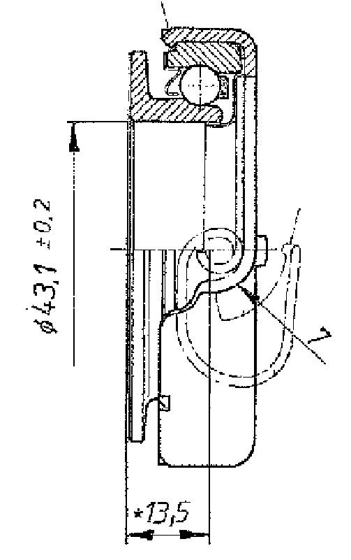

Die Teilenummer des richtigen Ausrücklagers sollte A 000 250 32 15 sein.
Dieses Lager hat:
- drehender Innenring
- min. Innendurchmesser des Innenrings 43,1 mm
- Außendurchmesser von Innenring/Druckring 64 mm
- Gesamtbreite des Lagers 21 mm (ohne Nasen)

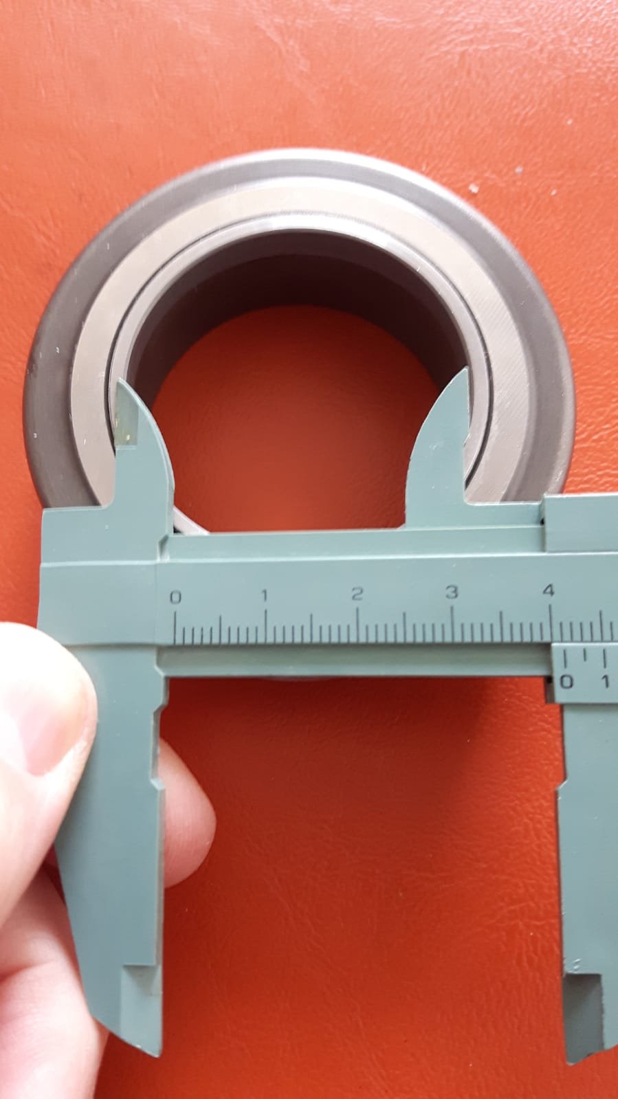

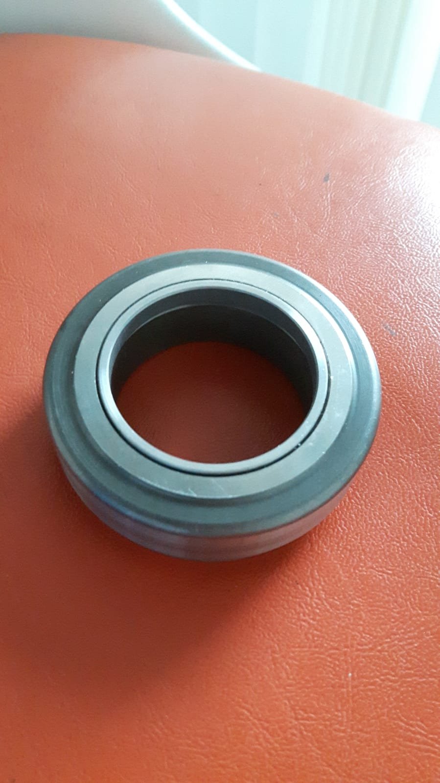

Dankeschön, das ist schon mal recht gut, wenn du ein Lager zur Hand hättest und den minimalen Innendurchmesser des Außenringes (ja, genau) mit 41mm bestätigen kannst, dann habe ich 450 Euro gespart. Dankeschön für Hilfe.

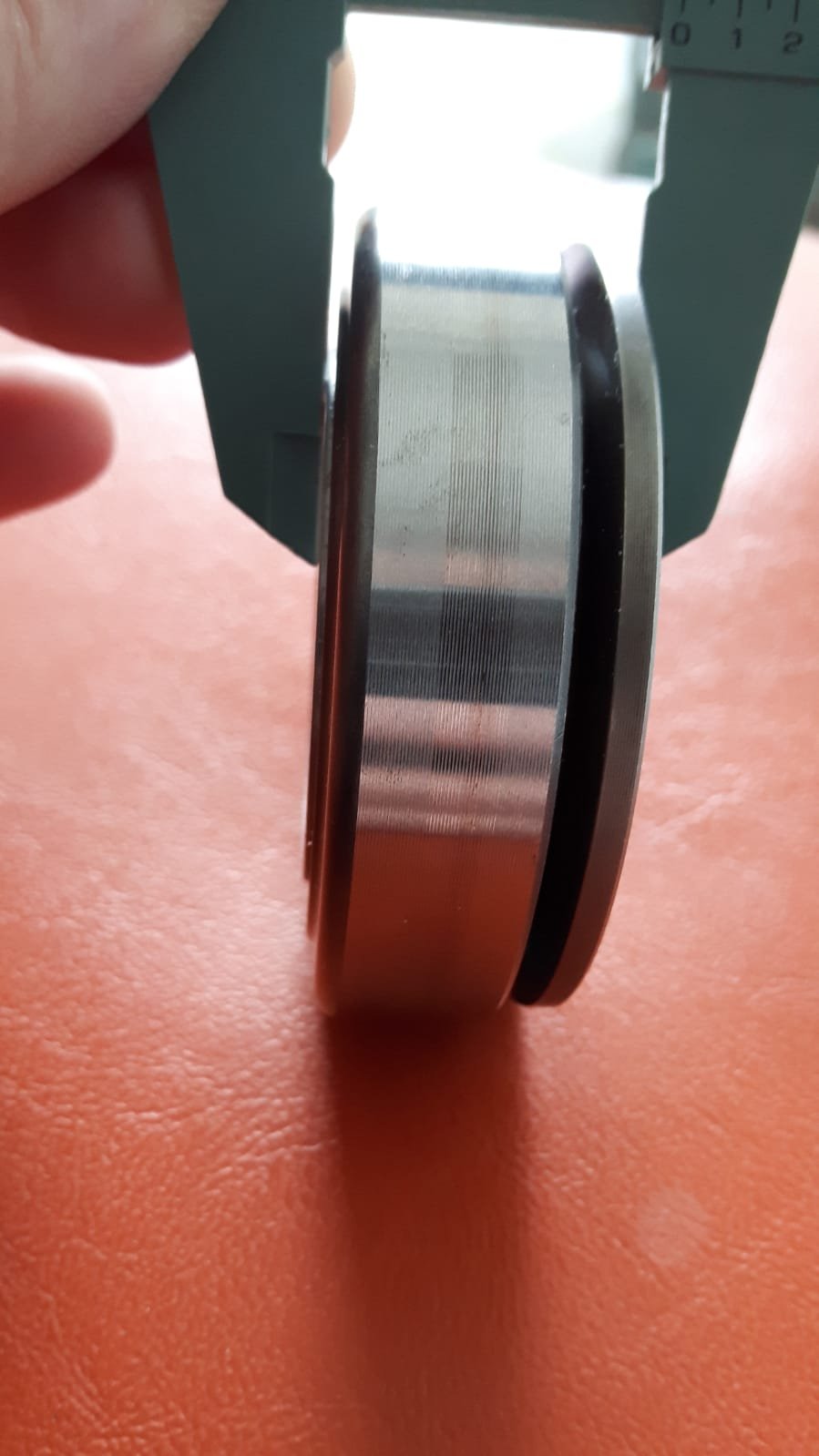

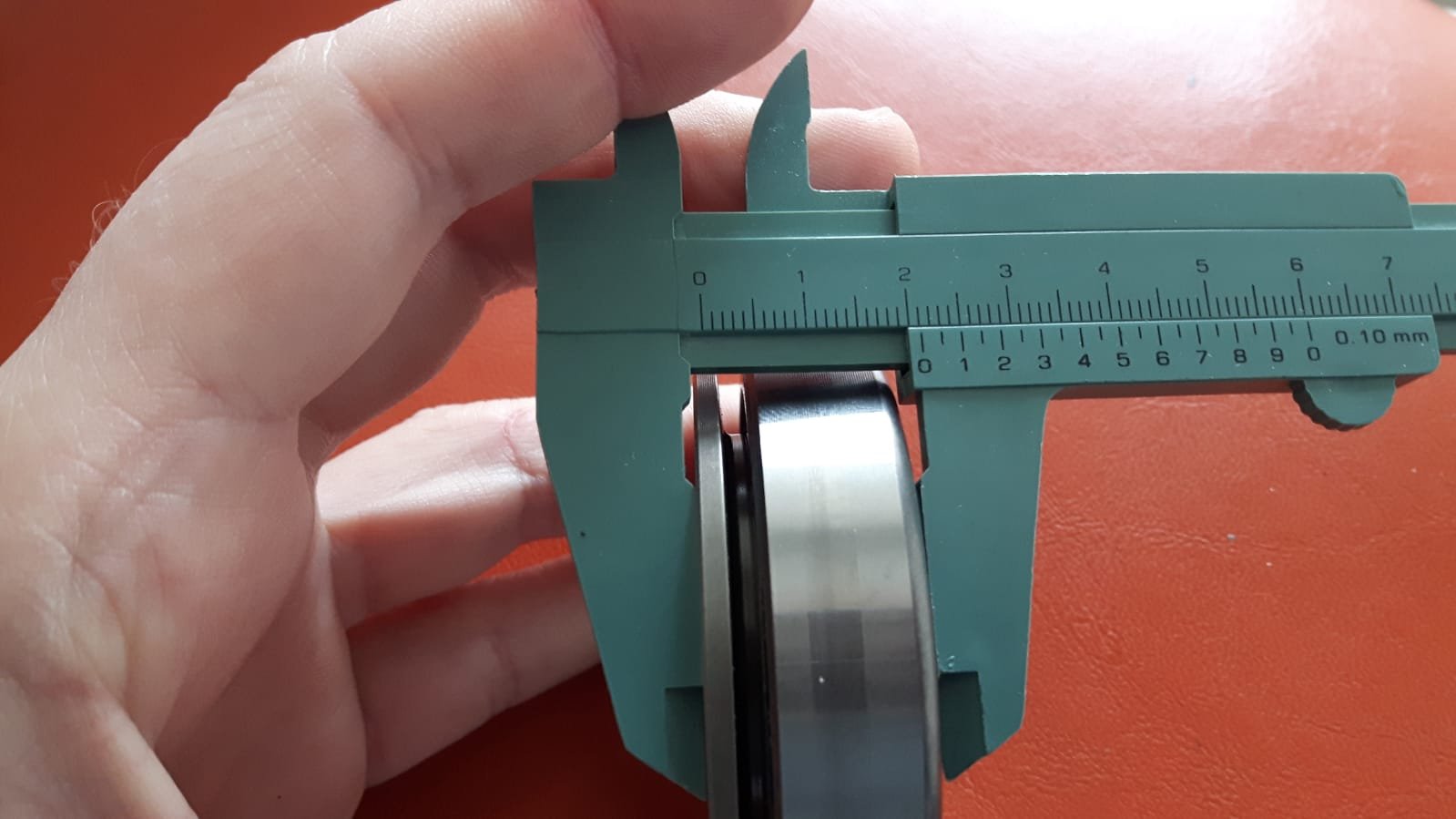

Nein, ich habe kein Lager zur Hand. Kann mir aber beim besten Willen nicht vorstellen, wie an diesem Lager der Außenring einen kleineren Durchmesser als der Innenring haben soll:
Im übrigen kostet das oben genannte Ausrücklager bei Mercedes-Benz 76,95 EUR + Mwst. Wie kommst Du da auf eine Ersparnis von 450 Euro?

Hallo Pirx. Ich habe einen alten italienischen Sportwagen und die wollen für ein Ausrücklager 450 Netto haben. Jetzt suche ich ein Vergleichbares. Und da ist der statische Außenring innen 41mm im Durchmesser. Schade. Aber U404 fällt damit aus, auch wenn die übrigen Parameter nicht schlecht sind. Gruß, Martin (der Messschieber ist nur zur groben Übersicht)
