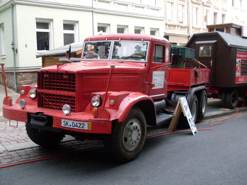

Nein, nicht mit dem 238er Motor.
Das wäre dann dieses Modell:
http://translate.google.de/translate?u= ... l=ru&tl=de

Die ohne Allrad haben alle diese Einstiegshöhe !! Und Umbau hin oder her, um Diesel zu sparen würde ich mir einen Polo Diesel kaufen !! Und schneller fahren mit dem Kraß !! Was soll das denn ab 70 wird das lebensgefährlich bei dem Fahrwerk, und nicht motzen habe diese Kisten als Kipper und Allrad beruflich 10 Jahre gefahren .
