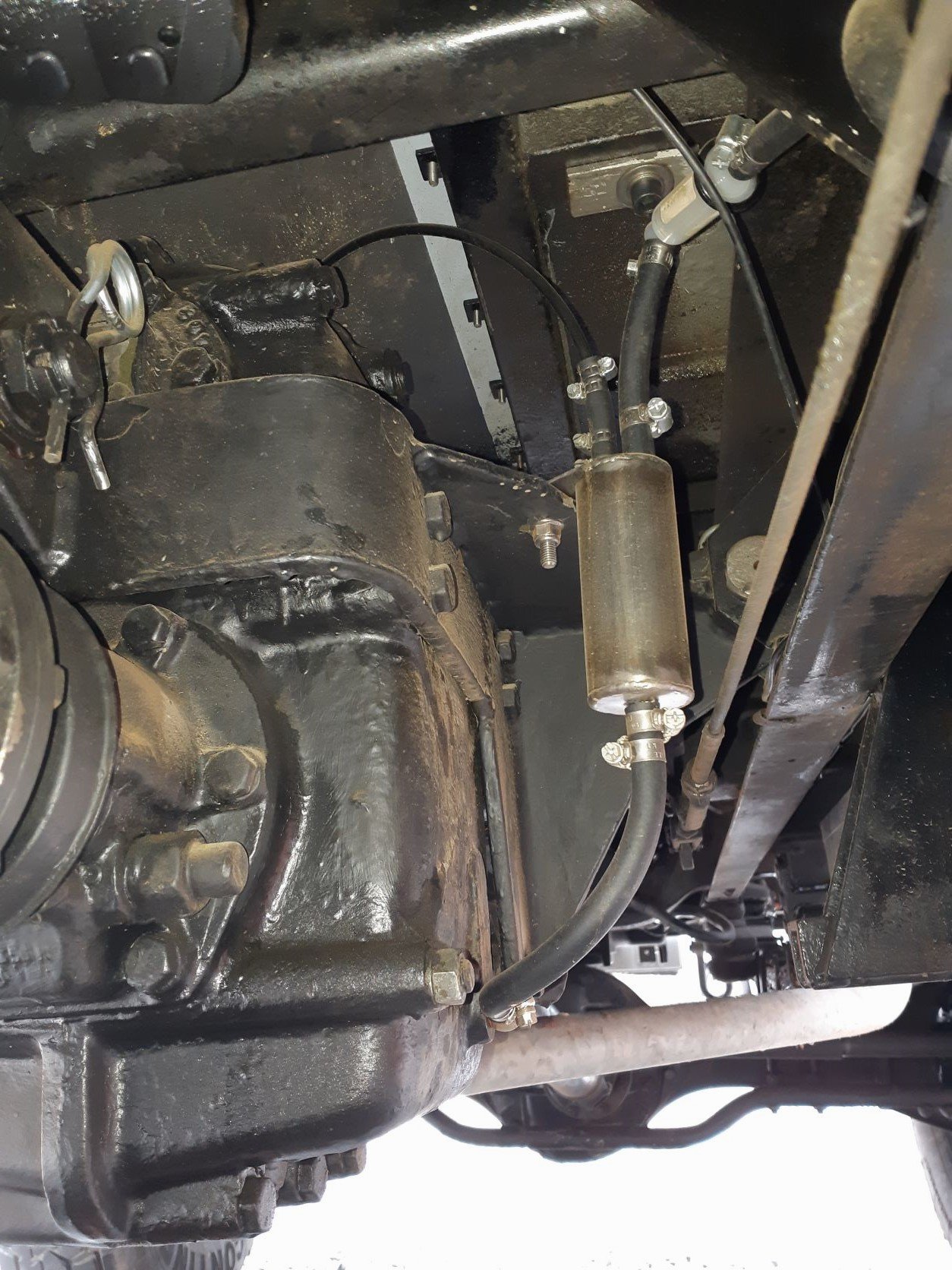

... und vor allem die Getriebeentlüftung in Gang setzen/umbauen sonst presst bei Erwärmung die enthaltene Luft das Öl an den Simmerringen vorbei - egal wie neu die sind.

Reicht es den Entlüfter abzuschrauben und mit Bremsenreiniger durchzublasen?
Oder muss man da noch etwas machen?

Also ich hab die Schnatterventile abgebaut, einen Schlauch drangemacht und einen Sinter-Spritfilter mit Öffnung nach unten.

Hi Marcel,
Danke für die Info, werde ich auch umbauen, aber reinigen müsste doch für den Anfang auch gehen...
Möchte erst mal das alte Öl loswerden :-)
Rainer

Doof ist halt wenn die Entlüftung nicht funktioniert - wenn das Getriebe warm wird steigt der Innendruck und presst Öl raus auch wenn die Simmerringe noch in Ordnung sind.

Kann ich da einfach das Hütchen abmachen und den Schlauch drauf, oder abschrauben und mit Nippel weggehen?
Danke!

Hab den Pinupsel mit der Zange abgemacht (nachdem ich das rausgedreht hab - nicht, dass irgendwas ins VTG fällt, hab ne kleine umlaufende Nut reingemacht damit ein Schlauch nicht so leicht abrutscht und dann ein Stück Schlauch mit dem Filter mit Schlauchklemme festgedreht.
