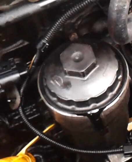

VW caddy ( auch lkw Zulassung;) ex Post,

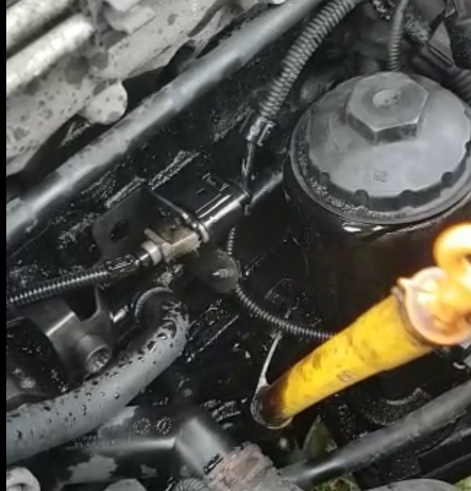

Silvester am frühen Morgen fuhr ich los und nach 600 m kam die Öllampe, Öldruck min , Motor aus, rechts rangefahren. Motorhaube auf und da sah man das malör,
Deckel vom ölfilter locker und alles ölverschmiert,
Top Aktion, Straße mit Ölbilder gereinigt und abgeschleppt, erster Gedanke Deckel zu fest angezogen gewesen und einen neuen bestellt,
Eingebaut und frisches ( auch das richtige 5w30) Öl rein, alles ist dicht (gewesen)
Nach gut 1000km und drei Wochen später früh auf Arbeit fahren wollen und die scheiß Öllampe kommt wieder!
Deckel wieder locker und alles ölverschmiert
So nun war der Gedanke Öldruck zu hoch oder das überdruck Ventil hängt, also Heute Öldruck gemessen Standgas kalter Motor 4,5bar
Bei
Gas geht auf 5,8 und regelt auf 5,5 sofort runter
Nach 30 Minuten standgas Lauf Motor erneut gestartet und 3,5 bar standgas Öldruck sobald er Drehzahl bekommt steigt er Aber nicht über 5,5
Also ist es kein zu hoher Öldruck
Weis noch wer ne Lösung??

Überdruck im Motor durch Kolbenringe / Ölabstreifringe defekt oder Hydrostößel im eimer.

Du hast vermutlich einnen Riss im IG des Ölfiltergehäuses. Wird der Deckel in dem Plastikmüll auch nur ein Mal zu fest angezogen, war's das. Neues Gehäuse und alles ist gut.

Gehäuse ist noch ein Aluguss, und kein Plastik,
Hätt es ein Riss, würd es den O Ring nicht nach oben raus drücken und das Öl müsst am Riss austreten
War ja pfurz trocken bis zu dem Tag...

Der Deckel wird lediglich mit 25nm angezogen, selbst wenn er lose wäre würde er dichten, weil er über einen O-Ring seitlich abdichtet.
O-Ring..... der sitzt nicht richtig.
Der Deckel hat eine Nut, da muss er drin sitzen, da kann man sich schnell vertun mit den Gewindesteigungen, ist mir auch schon passiert, deswegen schaue ich jetzt immer zweimal....

Das passt alles,
Der Oring sitzt in der richtigen nut,
Ich vermute das das Öldruck Regel Ventil sein Aussetzer manchmal hat,
Was anderes kann es ja nicht sein
Werde mal nach Ersatz schaun
Danke
