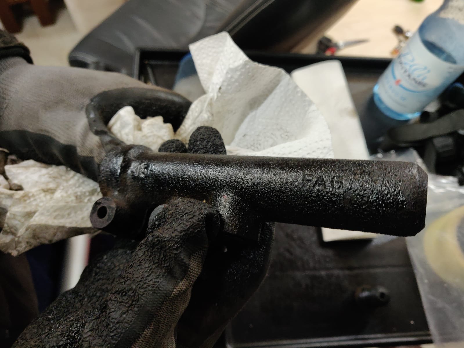

Hallo Liebste Schrauber-Kollegen,
kann mir rein zufälllig einer sagen was für ein Kupplungsgeberzylinder das ist ? :search:

auf dem Bild kann es täuschen, abe ich denke, daß der größer ist als beim W123. Kann vielleicht vom Transporter sein, die hatten auch diese Art der Befestigung.
Steht auf dem Gehäuse eine Gussnummer?

Der könnte aus vielen Fahrzeugen stammen, sieht aber auf jeden Fall dem in meinem 508 verbauten sehr ähnlich. Ohne Teilenummer bleibt´s aber ein Ratespiel.

Hallo Zusammen,
also habe den Kollegen gestern ausgebaut, siehe Bilder
Es handelte sich um einen FAG Kupplungszylinder der leider nicht mehr gebaut wird und es auch im EU raum keine Ersatz/Reperaturteile gibt.
Was wichtig war, das der Zylinder Breite Befestigungen hatt.
Aber habe nach langem Suchen einen Baugleichen Ersatz gefunden.
FTE Geberzylinder, Kupplung Teilenummer: KG19046.1.2
Grüße und vielen Dank an alle
Denis Tissberger :rock: :rock:

denistissberger hat geschrieben:
2020-01-22 11:06:47
wie kommst Du darauf?
Dann lagen wir ja nicht so falsch ;)
