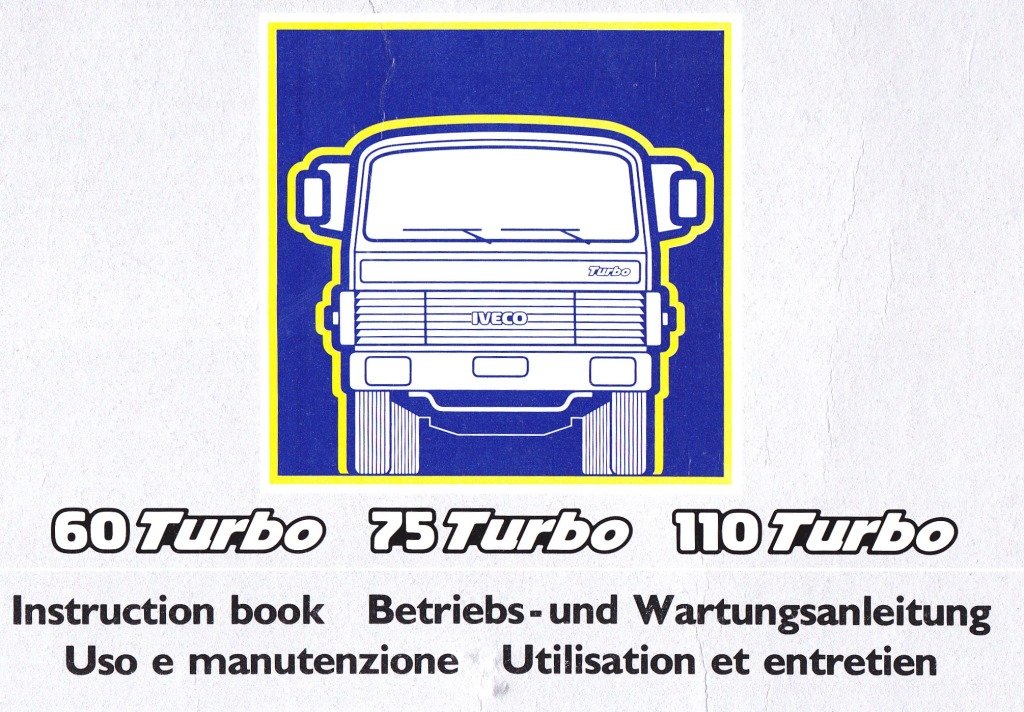

Habe noch n altes Handbuch bzw. Funktionsweise von dem Auspuffinjektor.

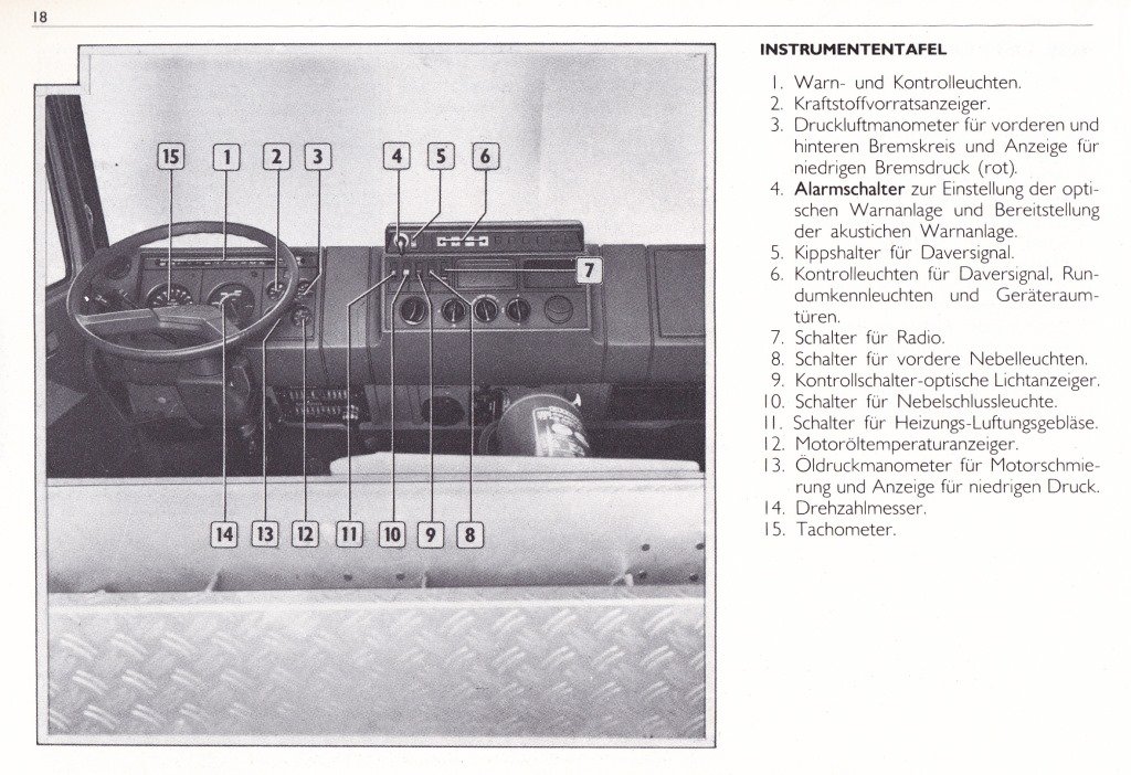

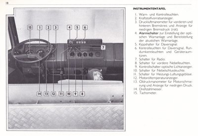

Hat dein Iveco schon das neue Armaturenbrett von Iveco (Iveco-Lenkrad) ?
Gruß Daniel

@ Daniel:
Mein 60-9 ist von 1990 und hat schon das neuere Armaturenbrett und auch das Iveco Lenkrad.
Ich bin auch noch auf der Suche nach einigen Unterlagen. Ein Reparaturhandbuch oder so etwas in der Art fände ich noch super. Hast du da vielleicht was? Leider findet man über die 90-6 sehr wenig um Netz

ich kann Dir das komplette Iveco 60-9 Handbuch per email zu schicken, da ich jede Seite gescannt habe.
Wenn Du bei deinem Iveco die Motorbremse nachrüsten willst, musst Du noch einen Druckluftzylinder für die Nullförderung von der Einspritzpumpe montieren.
Hatte ich neulich auch vor, aber ich finde, ich brauche es doch nicht, da man gut mit den Gängen bremsen kann.
Brauchst du vielleicht noch eine Auspuffbremsenklappe mit Halter und Zylinder ?
Stammte von einem Schlachtfahrzeug. Würde ihn Dir günstig abgeben.
Gruß Daniel
