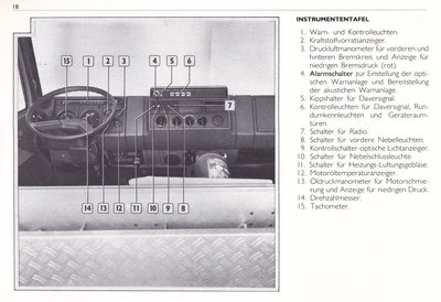

#5 Beitrag von iveco60-9a » 2020-01-23 0:05:09
Hallo Afrogo,
ich kann Dir das komplette Iveco 60-9 Handbuch per email zu schicken, da ich jede Seite gescannt habe.
Wenn Du bei deinem Iveco die Motorbremse nachrüsten willst, musst Du noch einen Druckluftzylinder für die Nullförderung von der Einspritzpumpe montieren.
Hatte ich neulich auch vor, aber ich finde, ich brauche es doch nicht, da man gut mit den Gängen bremsen kann.
Brauchst du vielleicht noch eine Auspuffbremsenklappe mit Halter und Zylinder ?
Stammte von einem Schlachtfahrzeug. Würde ihn Dir günstig abgeben.
Gruß Daniel

Hallo Sven,
laut meiner Iveco 60-9 Microfichekarten gab es den 60-9er auch mit Motorbremse (Auspuffklappe und Nullförderung bei der ESP).
Jedenfalls hat mein 60-9er keine Motorbremse.
Laut dem Handbuch kann man aber auch den Standgasknopf (Mittelkonsole auf Motortunnel) auch als Motorbremse nutzen.
Der macht ja eigentlich dasselbe, was die Motorbremse macht. Keine Dieselzufuhr --> Motor geht aus.
Also die Hälfte der Funktion der Motorbremse.
Gruß Daniel
