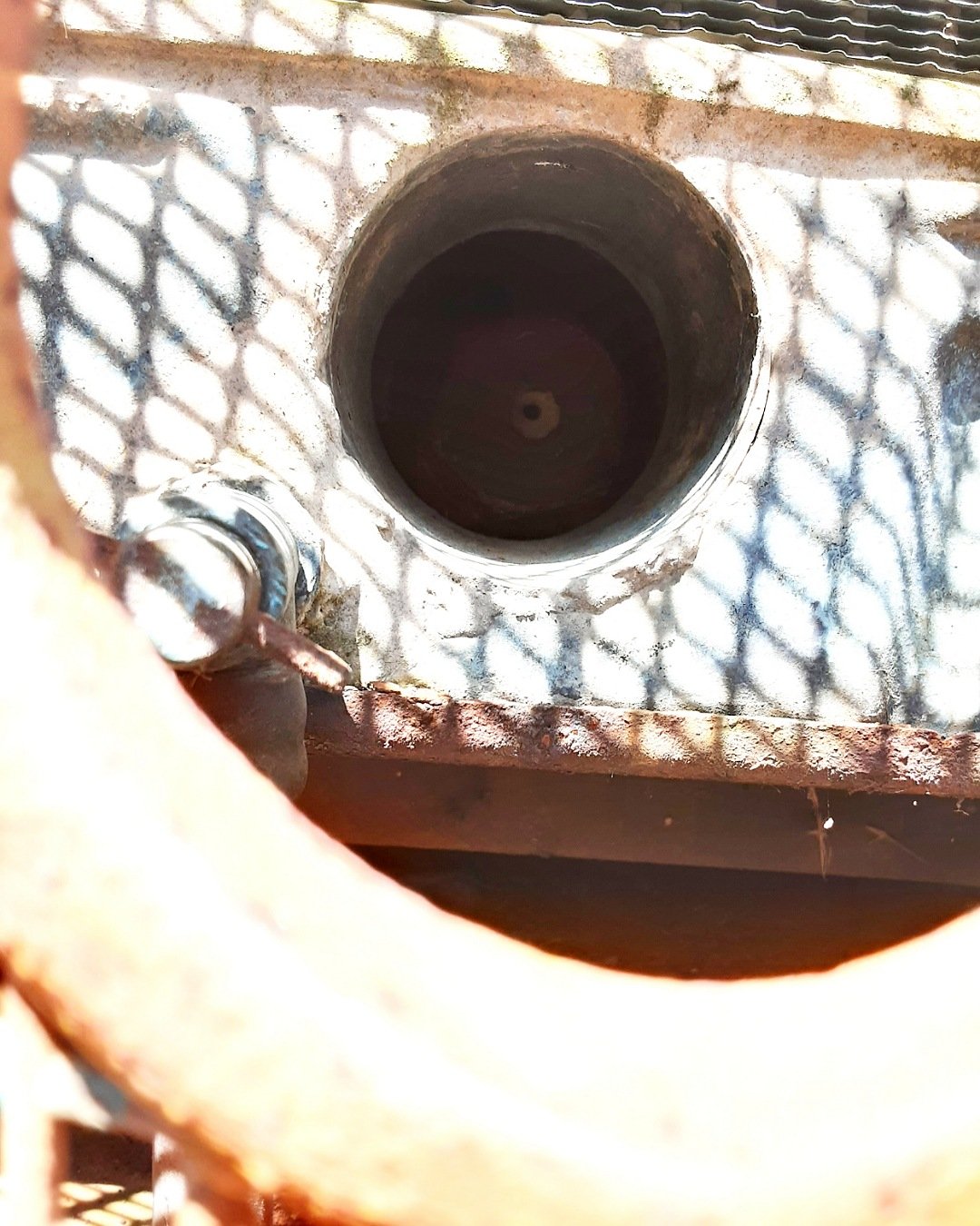

Ich hab jetzt eine 46mm Nuss mit 60.5mm Durchmesser.
Die schnackelt gerade so durch das Loch im Kuehler.
Es geht aber eben nicht weil die Mutter nicht genau mittig hinter dem Loch ist.
Der Motor muesste nur 5mm nach rechts und etws nach oben. Nicht eigentlich viel.
Oder ich braeuchte eine kuerzere Nuss die nur so 20mm tief ist so das sie ganz durch das Loch geht.
Was meint Ihr?
Das Bild ist schlecht, die Sonne was zu hell.
robles
Beiträge: 33
Registriert: 2018-10-25 2:59:37
Wohnort: Siegen
Re: Mercedes L312 L311 wie drehe ich den Motor am besten?
#9 Beitrag von robles » 2020-01-21 6:24:51
Kann man den Kühler nicht etwas lösen und zurechtrücken?

a. Entweder wie robies geschrieben: den Kühler zurecht rücken
b. oder den Motor etwas anheben und drücken (geht bestimmt mit einem Scherenwagenheber zwischen Rahmen und Motor).
c. oder die vorhandene Nuss kürzen.
a,b oder c. nun musst du entscheiden..... :D
Gruß Kai-Uwe

Gestern hab ich mal was gemessen.
Der Motor oder zumindest die Oelwanne, sitzt 17mm weiter links im Chassis (35mm Unterschied von Oelwanne zum Chassis L/R).
Ich weiss leider nicht ob die Oelwanne genau Mittig am Motor sitzt oder nicht.
Motorlager Links 49mm (Dick, Gummi + 2 x Metallplatte)
Motorlager Rechts 54mm.
Am Sonntag werde ich den Kuehler ausbauen und mir das mal richtig ansehen.
Bernt

#19 Beitrag von berntd » 2020-01-27 8:59:27
Heute alles abgebaut vorne. Den Motor mit Distanzstuecken zentriert und angehoben.
Alles wieder zusammen.
Jetzt passt es wieder und mann kann Ihn drehen mit einer 46mm Nuss.
Er muesste eigentlich neue Gummilager bekommen aber das kommt spaeter.
