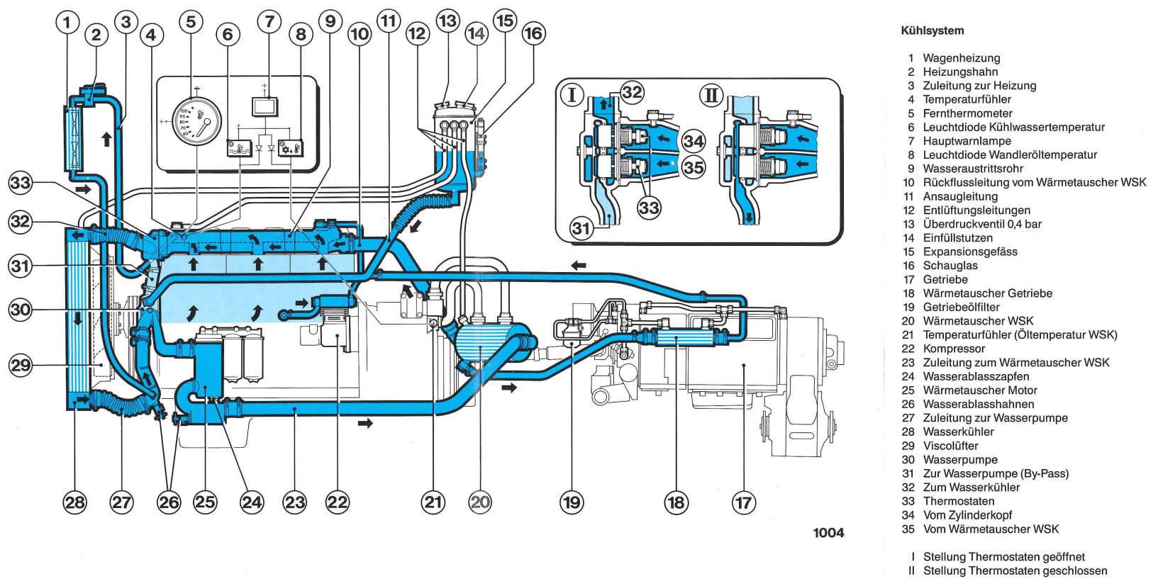

Für die Interessierten ist hier ein Schema des Kühlsystems vom Saurer 6DM:
Thomas

hast Du das Kühlwasser schon länger unter Beobachtung? Wieviel sinkt denn der Stand wirklich? Kann es sein, dass vielleicht irgendwo Luft reingekommen ist die jetzt rausgedrückt wird? Ist alles trocken?
Leichter Weißrauch beim Starten ist eher normal. Kondenswasser und schlecht verbrannter Diesel tragen ihren Teil dazu bei.
Klassisch für eine defekte Zylinderkopfdichtung wären auch blubbern (Abgase) im Ausgleichsbehälter bei laufendem Motor. Da Dein Kompressor auch wassergekühlt ist, könnte er, bei defekter Kopfdichtung seinerseits, auch für Luft im Ausgleichsbehälter verantwortlich sein. Schwer zu sehen ist oft ein undichter Heizungshahn (No2 auf dem Schema) oder eine undichte Wagenheizung (No1). Alle betroffenen Öle checken wäre nun angesagt.

Ja, Du hast es richtig verstanden. Es gibt unterschiedliche Bauarten von Wärmetauschern. Dabei können Dichtungen die beiden Kreisläufe voneinander trennen, als auch Metallkörper (die aber trotzdem meistens irgendwo eine Dichtfläche haben). Aber auch Metallkörper können oxidieren/Risse bekommen. Dewegen musst Du alle betroffenen Öle checken wenn Du keine andere Ursache finden kannst.
Ich würde aber nach dem Prinzip des kleinsten Übels zu Suchen anfangen: was wäre das offensichtlich kleinstmögliche Problem/was ist am einfachsten zu checken? Halte also die Augen nach Kühlwassertropfen/spuren an den angesprochenen Stellen offen (Heizung, Heizungsschalter, Kühler und der Rest der Anlage äußerlich begutachten). Kontrolliere den Ausgleichsbehälter bei laufendem Motor. Erst dann machst Du dich an die Öle.
Vielleicht meldet sich auch noch ein anderer Saurerbesitzer der schon ein ähnliches Problem gehabt hat und über eine 'klassische Schwachstelle' berichten kann.
