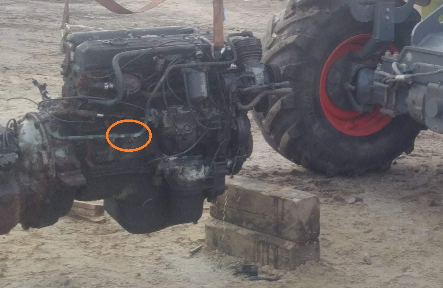

Re: MB 1224AF Motornummer
bei den kleinen Reihenmotoren 352 und 366 ist das Schild mit der Motornummer auf der rechten Seite in der Gegend wo der Luftpresser auf der Nockenwelle sitzt oder statt dessen der Blinddeckel (so wie meiner auf dem Bild). Im Fahrzeug ist das vermutlich nicht gut erreichbar, bei dieser Version wäre im eingebauten Zustand mindestens die Luftansaugleitung davor gewesen, vielleicht auch noch mehr. Der Motor ist in ein ganz anderes Auto umgezogen, daher kann ich das nur aus dem Gedächtnis sagen.
Mein 366er war bereits ein Austauschmotor. Es gibt irgendwo links vorne neben dem Kurbelwellenschwingungsdämpfer noch ein Schlid mit der MB-Teilenummer für den entsprechenden Austauschmotor. Aber ich weiß nicht, ob original verbaute Motoren das auch haben.
Nils
Nils

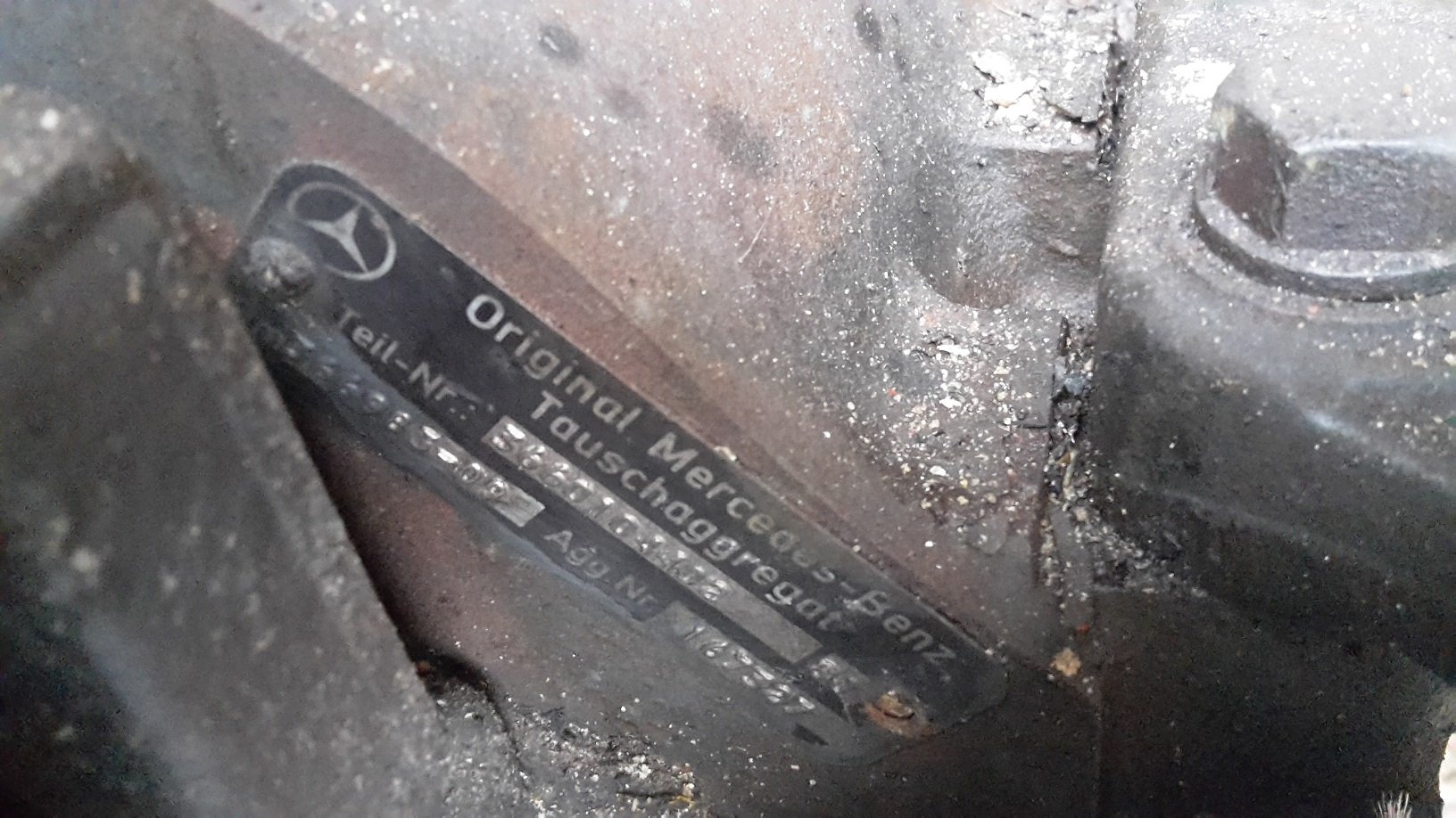

So sieht das Schild vorn auf meinem AT-Motor aus. Der Schraubenkopf im Bild müsste von dem fahrerseitigen Motorlager sein (die Aufnahme ist ein Jahr alt und das Schild nicht mehr erreichbar)
Nils
Nils
