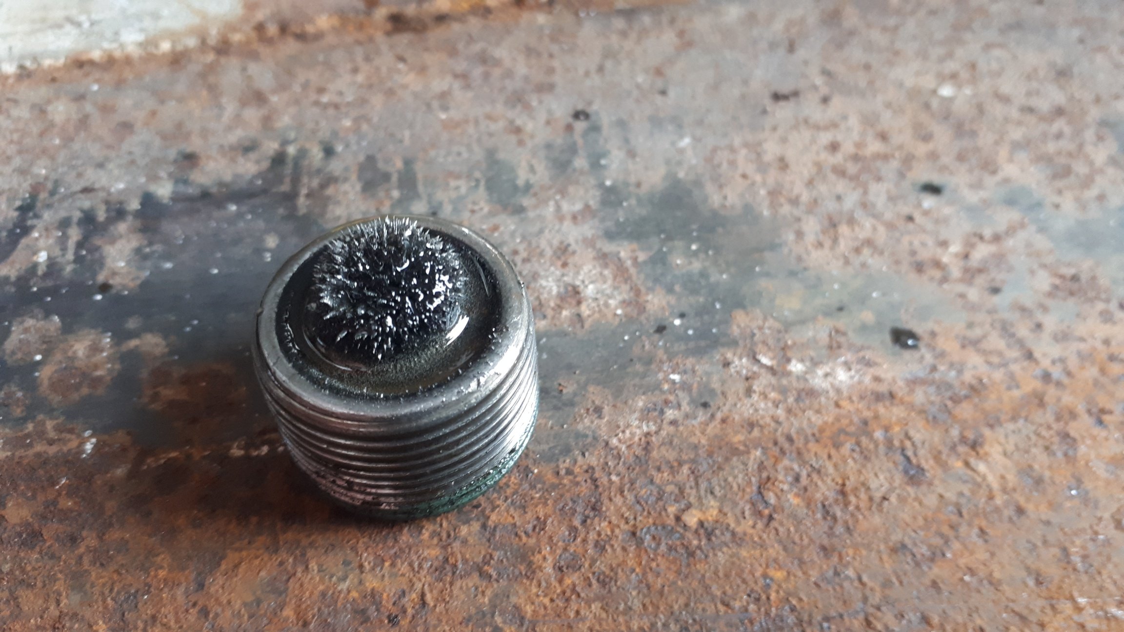

1. Ich denke der "Igel" an der Magnetischen Ablassschraube ist so OK, oder? Leider kann ich nicht sagen wie lange das Öl genau drin war. Ich Schätze ca 15000 KM.

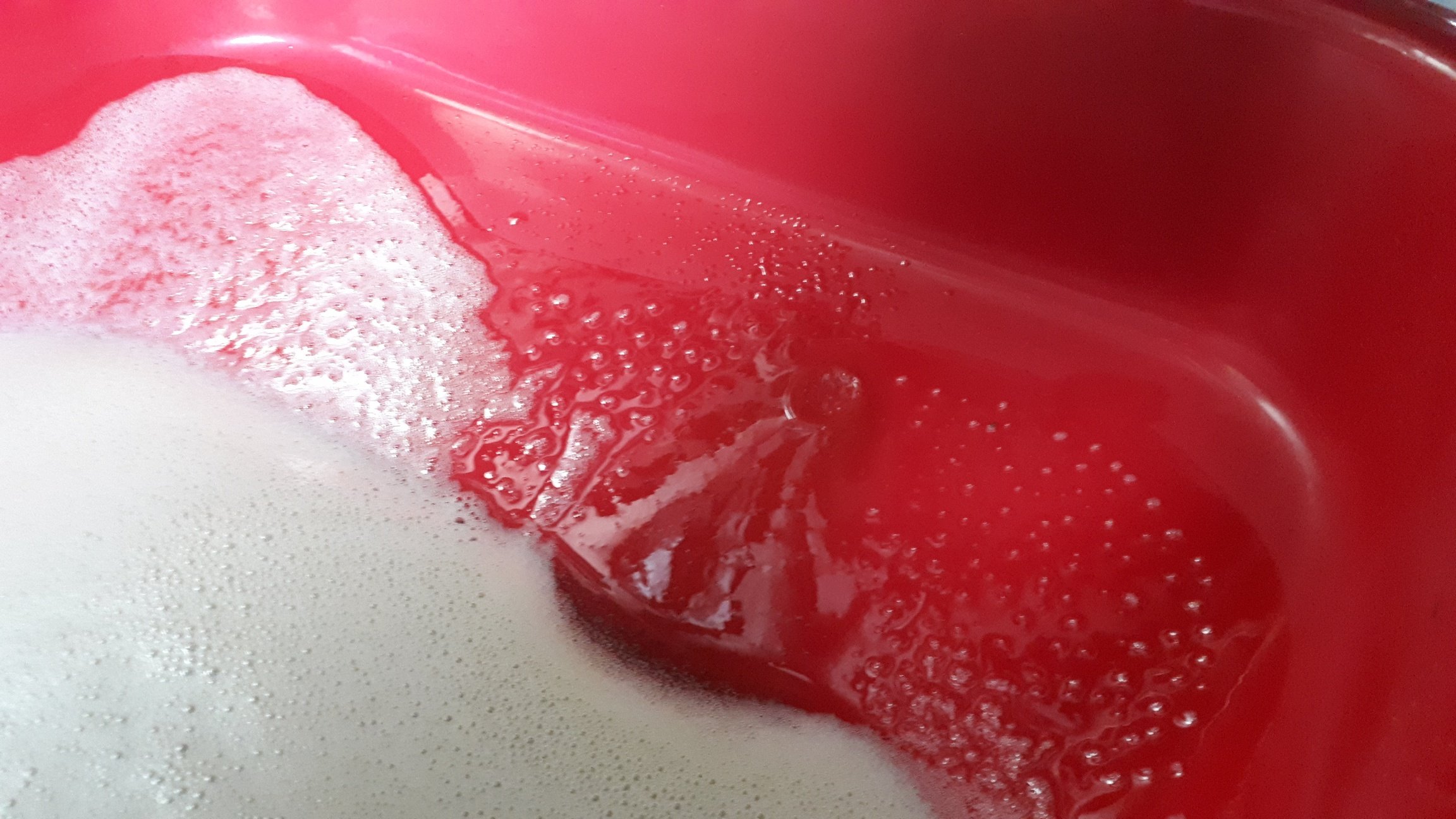

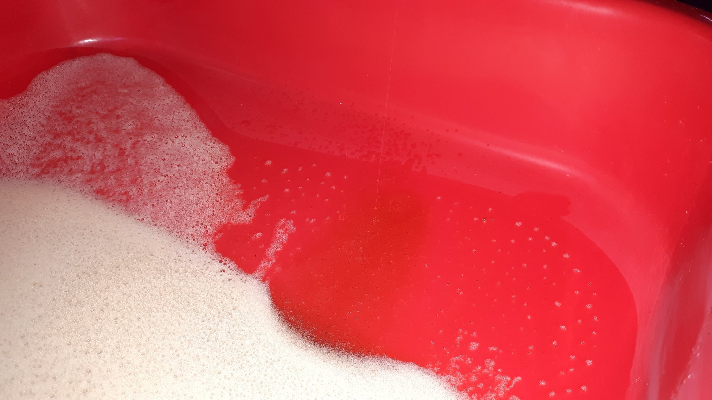

2. Vor dem ÖL ablassen habe ich den LKW über die Grube gefahren. Der LKW lief also kurz und wurde einige Meter bewegt. Das abgelassene Öl war für meine Begriffe seeehr schaumig. Soweit ich das weiß haben LKW Getriebe an der Eingangswelle eine Ölumpe. Das das Öl also etwas schäumt ist denk ich normal. Auch nach dem Ölwechsel habe ich den LKW 2 Minuten laufen gelassen (ohne zu fahren). Nach dem Öffnen der Einfüll-/Kontrollschraube trat wieder reichlich Schaum aus. die Frage ist, ob das so OK ist oder was (wenn nicht) der Grund sein Könnte.was meint Ihr zu den Bildern?
Hallo Frank!
1. Eigentlich ist das schon recht viel Abrieb an der Ablaßschraube. Allerdings hatte ich auch einmal ein gebraucht gekauftes Getriebe, das beim ersten Ölwechsel ähnlich viel Abrieb zeigte. Mit jedem weiteren Wechsel wurde es weniger, schließlich unauffällig. Das Getriebe läuft heute noch problemlos. Also wurde in der Vergangenheit vielleicht einfach zu selten Öl gewechselt? Mein Vorschlag wäre, erstmal nicht in Panik zu verfallen, sondern das Öl etwas häufiger zu wechseln und den Magneten jedesmal gut zu kontrollieren. Wenn's weniger wird, würde ich mir keine Sorgen machen.
2. Das Getriebe G3/60 (und eigentlich alle G3-Getriebe mit 5 Gängen) hat Tauchschmierung. Nur die Getriebe G3/65 mit 8 und 9 Gängen haben eine Ölpumpe.
Der weiße Schaum kommt m.E. von Wasser im Öl. Wenn kein bekannter Wassereintritt (z.B. beim Furten) stattfand, eventuell Kondenswasser?

Vielen Dank für die Informationen. Die Ablassschraube und den Magneten werde ich im Auge behalten.
Wieder was gelernt bezüglich des Getriebes und der tauchschmierung. Wenn ich das alles richtig verstanden habe, könnte man meinen LKW ja dann abschleppen ohne Antriebswellen abzuschrauben. Wenn Luft da wäre könnte ich sowieso das Verteilergetriebe in neutral schalten. Aber wenn das schaltgetriebe keine Ölpumpe hat sollte es ja auch eigentlich keinen Grund geben die Kardanwellen abzuschrauben oder?
das mit dem Schaum und dem Wasser macht auf Anhieb wenig Sinn, da auch nach dem Ölwechsel am Tage danach gleich wieder Schaum aus der Kontrolle Öffnung haben. Also das neue ein gefüllte Öl schäumte auch. ;) :(
danke und grüße, Frank

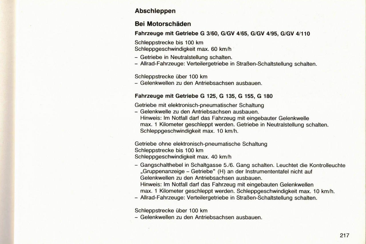

Die Erklärung vom Pirx ist plausibel und ich wüsste auch nicht, was dann kaputt gehen könnte.
Allerdings steht in den Betriebsanleitungen eine andere Vorgehensweise.

wie wird die Trennsstelle im VTG geschmiert? Normalerweise liegt dort keine Drehzahldifferenz zu Null an.
Bei einem Kollegen hat das Verteilergetriebe am Unimog auf dem Leistungsprüfstand festgefressen obwohl sich das Getriebe ordnungsmäßig gedreht hat, weil eine Seite stand und die andere mit "Fahrgeschwindigkeit" gedreht hat. Die Lagerung und Schmierung ist für die Drehzahlunterschiede in diesem Betriebszustand nicht ausgelegt.
Gruß Helmut

bei unserem 1222 sah die Schraube fast genau so aus.
download/file.php?id=91949&mode=view
Allerdings war rotes ATF Öl drinne, ganz ohne Schaum.

Du sagst, das Öl habe bei Dir nicht geschäumt. Kannst Du noch sagen ob der Motor zuvor lief oder nicht?
Wenn sich im Getriebe längere Zeit nichts dreht ist das Öl bei mir auch klar wie Wasser. Aber nach kurzem Motorlauf ist es schaumig...

dass in diesem Fall (VTG in N beim schleppen) die Drehzahlunterschiede dort viel höher sind als in jedem normalen Betriebszustand leuchtet ein.
Je mehr man über das Abschleppen nachdenkt - um so klarer wird das Ergebnis:
Beim kurzen Abschleppen kann man nicht viel kaputt machen.
Für weitere Strecken: Tieflader oder Antriebswellen ab (LEIDER).
Viele Grüße,

der Schaum kann auch kommen, wenn ATF und Getriebeöl gemischt wurden.

Frank, das könntest du mit einfachen Versuch nachstellen. Beide Öle in ein Gefäß und dann mit einem Mixer aus der Küche rein.

das mit dem Mischen kann ich eig. auch eher ausschließen.
Es war ja beim Ablassen kein ATF drin.
Die Ablassschraube war über nacht offen.
Dann habe isch Shell Spirax eingefüllt. Bei der Kontrolle (Nach Motorlauf) war es wieder schaumig.
Ich denk ich mach mich einfach mal nicht verrückt.
Hauptsache ich hab jetzt n Öl drin was die Syncros in Ruhe läßt.

Frank_404s
Beiträge: 1147
Wohnort: Immesheim
Re: Frage nach Getriebeölwechsel MB1222 AF (NG)
#24 Beitrag von Frank_404s » 2020-01-20 10:37:39
burkhard hat geschrieben:
2020-01-17 17:44:20
ATF Öl kann rot sein. Es muss aber nicht rot sein. Die Spezifikation verlangt keine Einfärbung. Das Öl auf dem Foto ist ein ATF Öl nach MB Freigabe 236.3.
Bei Kühlmitteln dienen die Einfärbungen dazu, da man die unterschiedlichen Kühlmittel auf gar keinen Fall mischen darf.
Schäumendes Öl ist in jedem Fall schlecht und nicht normal. Das Schäumen soll ja auch durch spezielle Additive verhindert werden. Ich würde es in diesem Fall nicht auf die leichte Schulter nehmen und auf einen Versuch ankommen lassen. Kann teuer werden. Möglicherweise genügen bei der Mischung geringe Rückstände, damit es zur Schaumbildung kommt.
Vielleicht kann ein Chemiker oder Öl-Profi aus dem Forum was dazu sagen.
Burkhard
Hmmmm,
also nocheinmal zu den Fakten:
1 Das ABGELASSENE ÖL hatte (nach Motorlauf) schon geschäumt (siehe Bilder). Es war nicht rot gefärbt (was auch immer das heißt) und war zähflüssiger als die ATFs die ich sonst kenne.
2 Das Eingefüllte Öl ist für Schaltgetriebe geeignet, aber kein ATF.
3 Prix hat erklärt, dass der wichtige Grund für das ATF in diesen Getrieben die Buntemetallkorrosion ist. Das Eingefüllte Öl ruft diese erwiesenermaßen NICHT hervor.
Die 3 oben genannten Punkte veranlassen mich vorerst nicht zu "weiterem Aktionismus". Ich denke viele hier im Forum fahren mit sehr altem Getriebeöl herum - UND - hätte ich den LKW vor dem Ablassen nicht zufällig bewegt wäre mir das nie aufgefallen.
Ich will das hier nicht kleinreden - aber eben auch nicht den Elefanten aus der Mücke...
Ich behalte das im Auge - dank Grube kann ich das zum Glück recht einfach tun...
DANKE und Grüße,

Beiträge: 2476
#25 Beitrag von unihell » 2020-01-24 13:41:34
Hallo Frank
ich würde das nicht so einfach abtun. Die Schaumblasen zerplatzen bzw implodieren unter Druck, was zu Kavitation führt.
Unabhängig davon, welches Öl drin, welches muss den nun rein? Das wär meineinzigstes Entscheidungskriterium. Es gibt unendlichviele ungeeignete Öle, obwohl diese Bundmetall-verträglich sind.
Gruß Helmut

burkhard
Beiträge: 4169
Wohnort: ME
#27 Beitrag von burkhard » 2020-01-24 20:11:34
Hallo Frank,
ich denke auch, dass das Shell Spirax welches du verwendet hat, für dein Getriebe geeignet ist. Sorgen würde ich mir eher wegen der extremen Schaumbildung machen. Die ist schon krass und wirklich nicht normal.
Der Igel an der Ablassschraube war ja auch schon stachelig und nicht mehlig, wie es bei einem gesunden Getriebe der Fall sein sollte. Beides (Schaum und Stacheln) wären für mich genung Beobachtungen um zu sagen, dass etwas nicht stimmt.
Ich würde mit Shell Kontakt aufnehmen oder das Öl bei Shell reklamieren. Entweder sagen die dir sofort was los ist oder (wenn du Glück hast) bieten sie dir eine kostenlose Ölanalyse an. Wenn es ganz gut läuft auch kostenlosen Ersatz.
Burkhard
