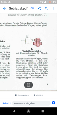

screenshot ZF getriebefibel
hab beim z65 in der explo zeichnung noch keine abweisklauen gesehen....
@marcel: wo hast du denn diese info her?
ich zb schalte immer mit kuppeln im stand...funktioniert gut...
grüße, alex

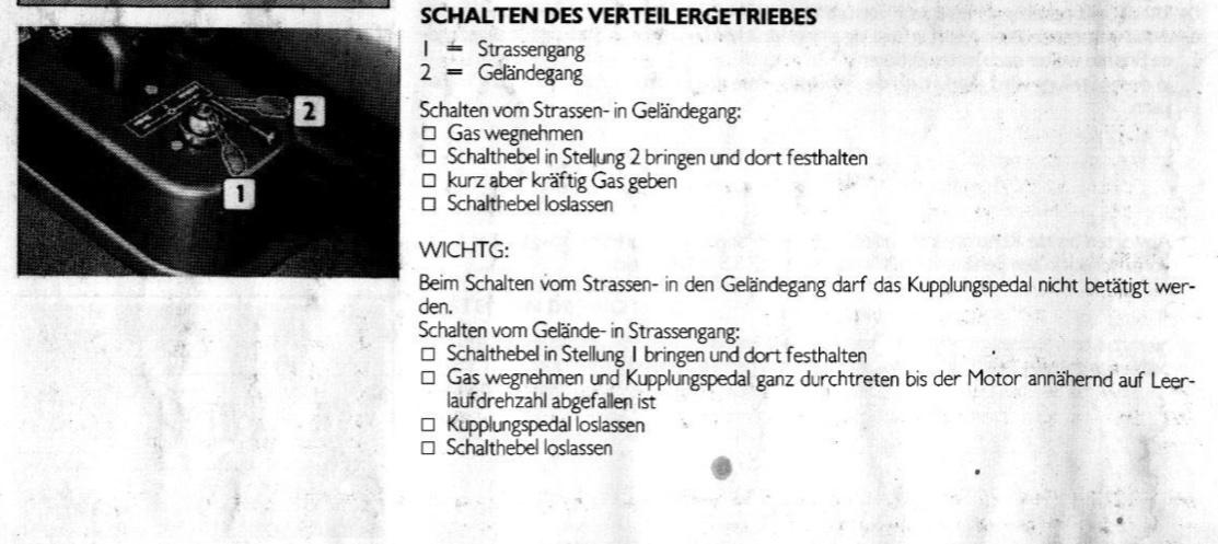

#15 Beitrag von meggmann » 2020-01-07 0:44:47
Zum Beispiel aus der Betriebsanleitung....
Im Stehen umschalten tut dem VTG aber gar nicht gut weil es schlagartig unter Last einrastet weil die Paarung sich in der Regel nicht gegenüber steht.
Zuletzt geändert von meggmann am 2020-01-07 0:48:18, insgesamt 1-mal geändert.

interessant!
kann das mit dem kuppeln womöglich jemand erklären?
grüße, alex

#17 Beitrag von meggmann » 2020-01-07 0:51:39
Straße in Gelände
Nicht Kuppeln damit ein Drehzahlangleich stattfindet (langsam zu schnell). Durch den Gasstoss ist da annähernd keine Last drauf wenn die Beschleunigung nachlässt.
Gelände zu Straße
Kuppeln und langsam einkuppeln damit die Paarung sich angleicht.
Im Stehen geht das nicht und passiert dann schlagartig weil mindestens eine Seite steht.
Immer bedenken, dass man mit dem Hebel nicht schaltet sondern nur Vorwählt.
PirateBretz
Beiträge: 491
Registriert: 2017-05-14 12:23:20
Re: Iveco 90 16 Umschaltung von Gelände auf Straße nicht möglich
#18 Beitrag von PirateBretz » 2020-01-07 1:08:48
ich schau halt dass ich beim umschalten etwas schräg stehe und tu gefühlvoll einkuppeln, wenn ich merke dass nich geschaltet wurde geh ich von der bremse und lass 1m rollen dann is immer umgeschaltet ohne rattern, aber zu ca 70% prozent is im stehen schon korrekt umgeschaltet, vlt hab ich glück dass die zähne gut stehen, oder die klaue ist schon so abgefeiert...
naja ich teste mal die variante aus dem handbuch.
grüße, alex
