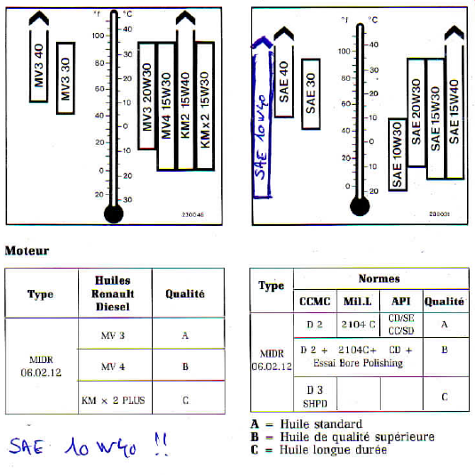

eigentlich wollte ich einfach ein billiges Motoröl 10W40 in meinen Truck kippen (mineralisch) weil es das früher wohl nur so gab.
In meinem Handbuch finde ich zu dem Motor MDR 06.02.12 folgendes Bildchen: Ich verstehe die Norm-Freigaben nicht. Ich wollte ich mir dieses Öl kaufen,
https://www.ebay.de/i/322192360779?chn= ... gLMEvD_BwE
Meine Frage: Bedeutet die Angabe auf dem Öl "API SG/CD", dass das der Angabe "API CD/SE" entspricht oder eben NICHT?
Wenn nein, wie finde ich ein Öl mit passenden Freigabe?
Oder - ihr könnt mich beruhigen - und es ist im Zweifel doch egal?
Vielen Dank,
Max

Re: Anfängerfrage Motoröl - Renault M85/150 von 1990
Die API C-Angabe gilt für Dieselmotoren (Commercial), die S-Angabe eher für Benziner bzw. ist eine allgemeine Service-Klasse. Der zweite Buchstabe steht für die Stufe der Norm, beginnend mit A, wobei ein höherer Buchstabe für eine neuere Stufe steht und der höhere Buchstabe die niedrigeren mit abdecken soll. Im großen und ganzen funktioniert das auch, wenn man von ganz neuen Ölen absieht (aktuell sind SL und CI), wo man zusätzlich noch den Schwefelgehalt des Kraftstoffs im Hinterkopf haben muss.
Wenn für dein Fahrzeug ein API CD/SE verlangt ist und dein Öl API CD/SG erfüllt dann ist das ok. Der Teil für Dieselmotoren ist erfüllt (beide CD), bzgl. der Serviceklasse wird SE verlangt und das Öl hat SG. G kommt nach E, ist also neuer und damit auch in Ordnung.
Hoi,
den MIDR 060212 kenn ich nicht... aber den MIDR 060226 aus dem Midliner und der braucht 21l 10W40 mit der Spezifikation API CD oder höher/ 15W40 mit der Spezifikation API CD oder höher.
CJ (Diesel) und SM (Benzin) sind die aktuellen Bezeichnungen bei den API Klassifikationen. Bei den Diesel (C) kann man natürlich von J soweit nach unten gehen bis der zweite Buchstabe zum Laster Baujahr passt... also im Alphabet zurück
Weil es ja oben bei Renault steht kann man wohl bei den Turbos bis CD zurück gehen... vermute ich mal...
... Harald hat das ja auch schon geschrieben... nur das mit der Service Klasse kenne ich so nicht... ich dachte das gilt generell nur für Benziner.
Wenn du keine Abgasreinigung hast, oder in Länder fährst wo der Diesel über 0,5% Schwefel enthält, ist das alles halb so wild. Kauf ein Öl für den gemischten Fuhrpark (LKW/ Traktor) zB Mannol 15W-40 TS-4 SHPD (Truck Special) oder Mannol 10W-40 TS-3 SHPD (Truck Special)... gibt natürlich auch noch andere Hersteller die Öl für LKW (darauf würde ich achten) verkaufen
... das kipp ich halt immer rein.
Ach ja... ob 10W40 oder 15W40 (mehr Öldruck bei alten Motoren beim warm laufen)... wenn du im Winter fährst ist das 10er vielleicht besser. Die Deutz verbauchen bei 10W40 mehr Öl (keine Ahnung ob das generell so ist) laufen aber gefühlt besser an ... ob teilsyntetisches (ist das 10er immer... oder?) Dichtungen angreift weiß ich nicht... aber das geht dann eh schnell ins esoterische...
Gruß vom Nils
Gruß vom Nils
Vielen Dank Euch allen,
ich habe nun ein Mannol Truck Spezial mit 10W40 gekauft und werde es mal einfüllen.
Viele Grüße,
Max
da bei mir auch mal wieder der Ölwechsel ansteht habe ich mal bei Mannol nachgefragt:
"Im generellen spricht man von einem mineralischen Öl sofern das Motoröl eine Mineralölbasis hat und maximal 15%-30% Additive dazu gemischt werden.
Beim TS-3 SHPD haben für einen Anteil von 78% Mineralölbasis und 22% Additive.
Somit ist unser TS-3 SHPD ein mineralisches Öl, auch weil kein Synthesevorgang zur Herstellung eingesetzt wird."
Das Truck Spezial ist also ein mineralisches 10W40...
