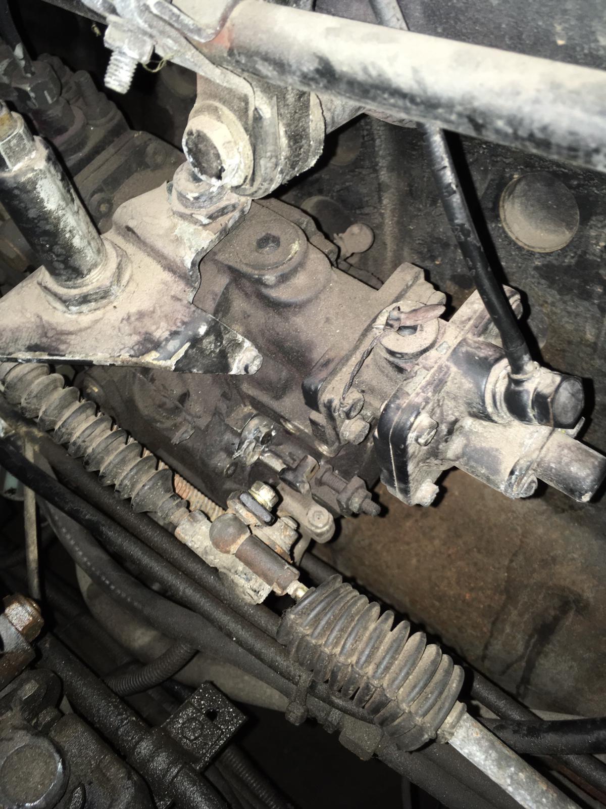

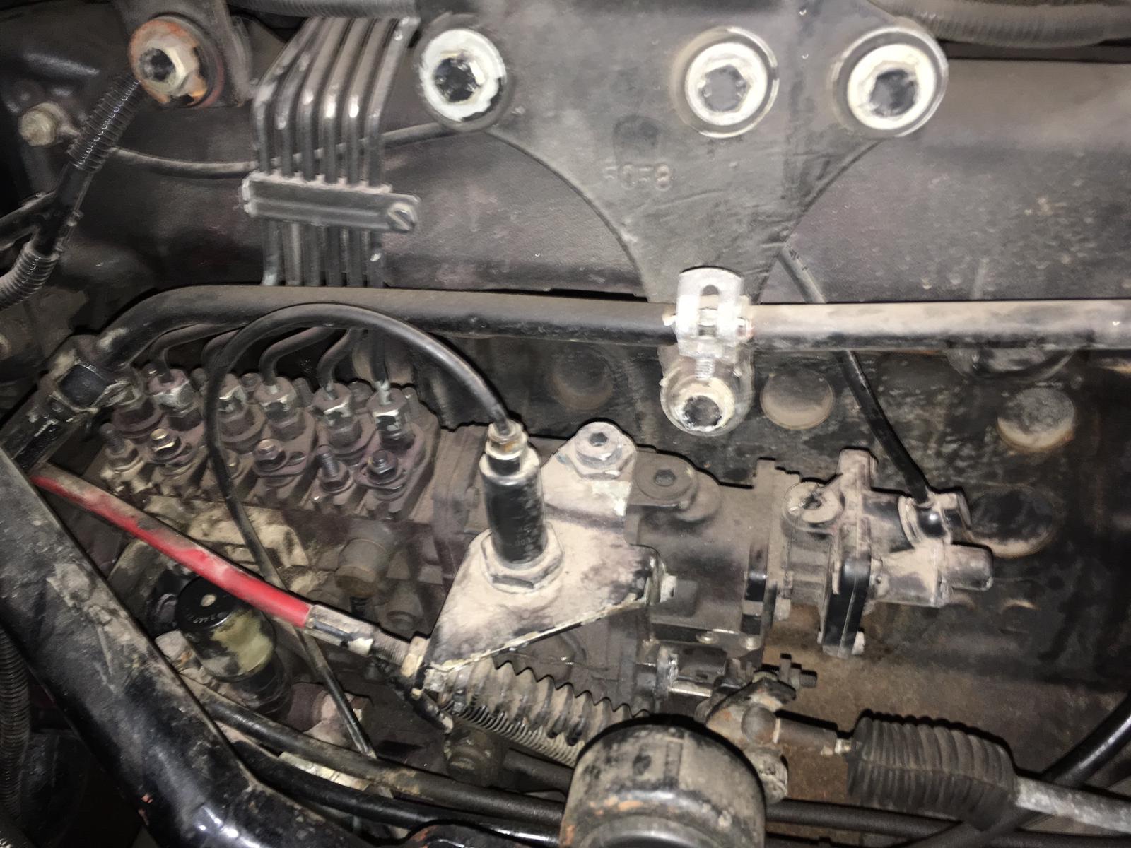

#6 Beitrag von Sirjan » 2019-11-03 13:40:37
Ok, das ist eine guter Tipp.
Ich hab aber schon das Gefühl, das der Hebel bis ganz an den Anschlag gezogen wird.
Bei mir ist es ähnlich mit dem Zusatzhebel, der hinten an der Wasserpumpe sitzt, hier geht ein blauer Bowdenzug zur EinspritzPumpe, der Zug vom Gaspedal ist rot.
Ich war grad allein beim Auto, deshalb konnte ich schlecht testen:
