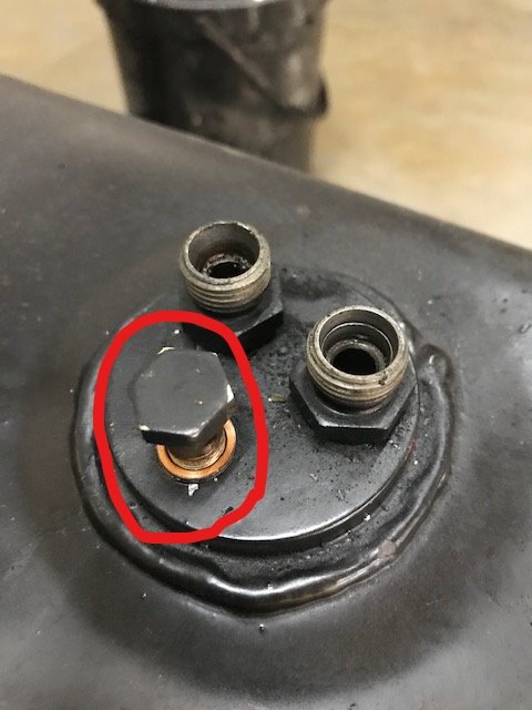

Moin Gemeinde. Ich habe von meiner alten Feuerwehr nun den kleinen
120 ltr. Tank demontiert und mache gerade die Dieselleitungen neu.
Jetzt zu meiner Frage: Warum sind am alten Tank 3 Anschlüsse? Standheizung ist es nicht,

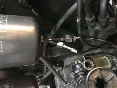

denn dafür wird die Leitung am Rücklauf sein. Bilder anbei. Es geht um den kleinen
Anschluß am Tank. Von dem ging eine 6mm Leitung zum Anschluß am Filtergehäuse

verfolge Mal die Leitungen.
Es gibt Laster, da wird das Lecköl nicht an den Rücklauf angeschlossen, sondern läuft in der eigenen Leitung zurück zum Tank.

Du meinst dass die Einspritzpumpe und die Düsen separate Rücklaufleitungen haben?
Das kann natürlich sein. Danke.

Genau wie Chris beschrieben hat ist es an meiner Feuerwehr auch. Für die Standheizung hat der Ausbauer neben dran einen seperate Entnahme eingebaut.
Den Sinn dahinter habe ich bis heute noch nicht verstanden....

Bin was schlauer geworden. Es gibt tatsächlich zwei Rückläufe. Und zwar nur bei Deutz V Motoren. Die dicke Leitung kommt von der Pumpe. Die dünne von den Düsen.
Da die Temperatur des Diesels von den Düsen so hoch ist, hat man versucht die Pumpe zu schonen. Daher sind beide Kreise getrennt

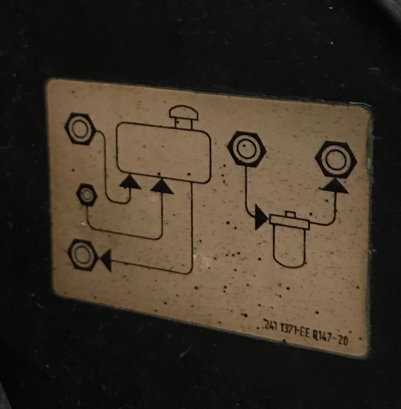

Dieser Aufkleber in der Nähe der Dieselfilter
und Leitungen deutet auch darauf hin dass es
zwei Rücklauf Leitungen vorhanden sind.
