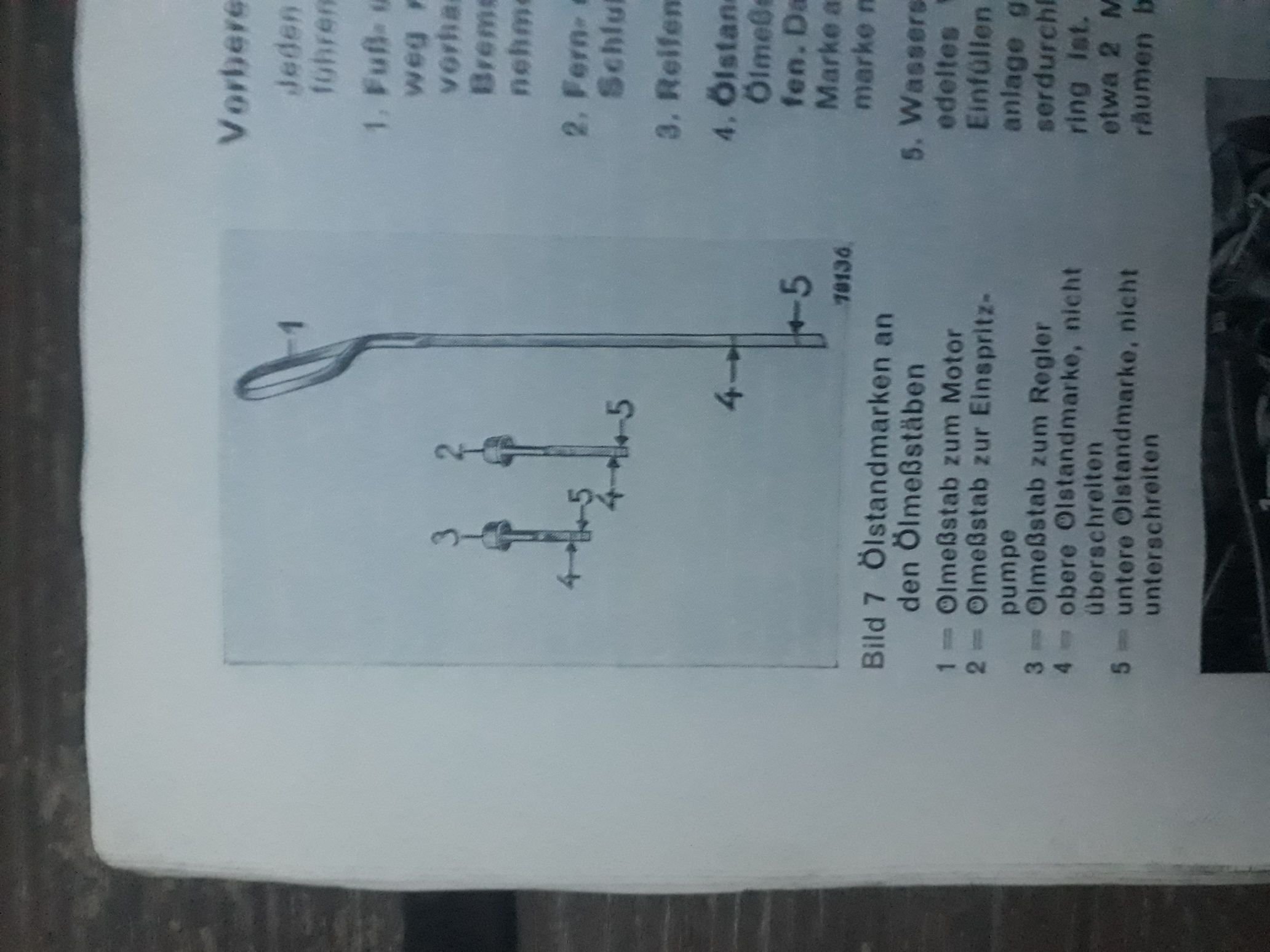

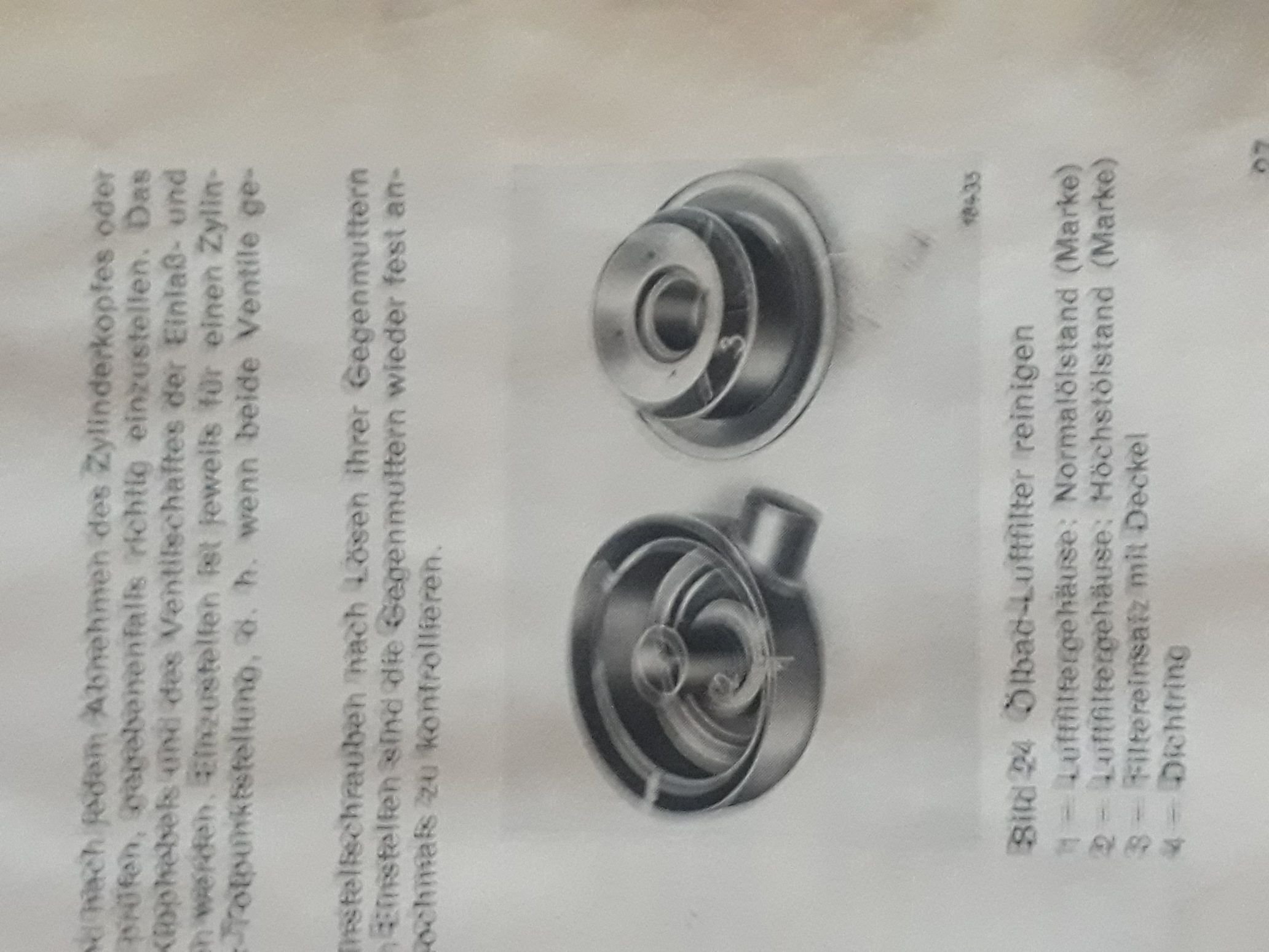

Punkt 1, Regler und ESP: Laut betriebsanleitung muß der Ölstand an beiden Meßstäben zwischen den Markierungen liegen. Im Bild Punkt 4 und 5.
Doch beide dieser Meßstäbe haben nur eine Markierung.
Wie weit soll ich nun füllen???

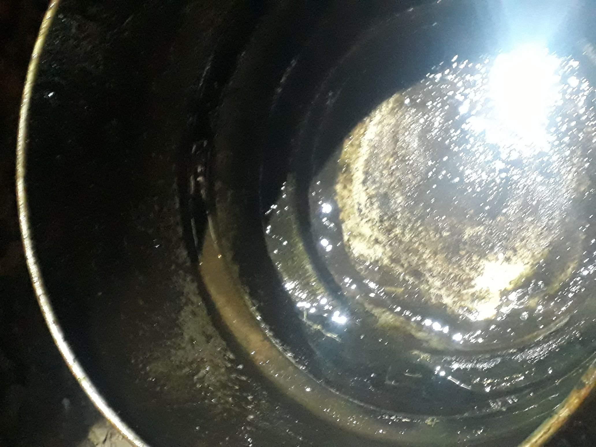

Punkt 2, der Luftfilter: Lt Betriebsanl. sind an dem Rohr in der Mitte 2 Markierungen.
Mein Luftfilter hat keine Markierungen, noch nicht mal das Röhrchen :eek:
also mal wieder: wie weit füllen?
Punkt 3, die WaPu:
Laut Anleitung Öl rein bis zur Markierung des Meßstabes, auf keinen Fall mehr!
Gut, in die Öleinfüllung und den zugehörigen Deckel hat irgendso ein Pfosten Fett gefüllt :wack:
Das Fett hab ich nun raus gepuhlt, jedoch habe ich nicht mal wie in der Anleitung beschrieben einen Meßstab. Auch die Entlüftungsöffnung die da sein soll ist nicht vorhanden.
Wie viel Öl also nun rinn???

#4 Beitrag von 2brownies » 2019-10-27 21:53:11
scheinbar hast du den gleichen Luftfilter wie der Hano.

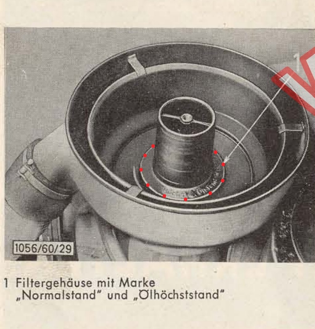

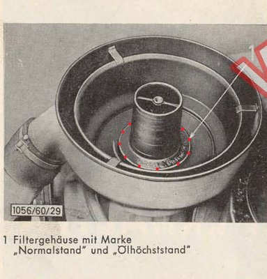

Vielleicht kann ich da etwas helfen (siehe Bild)
Die helle Linie (mit den roten Punkten) soll die Markierung sein. An der Stelle ist das Gehäuse ein wenig abgesetzt.

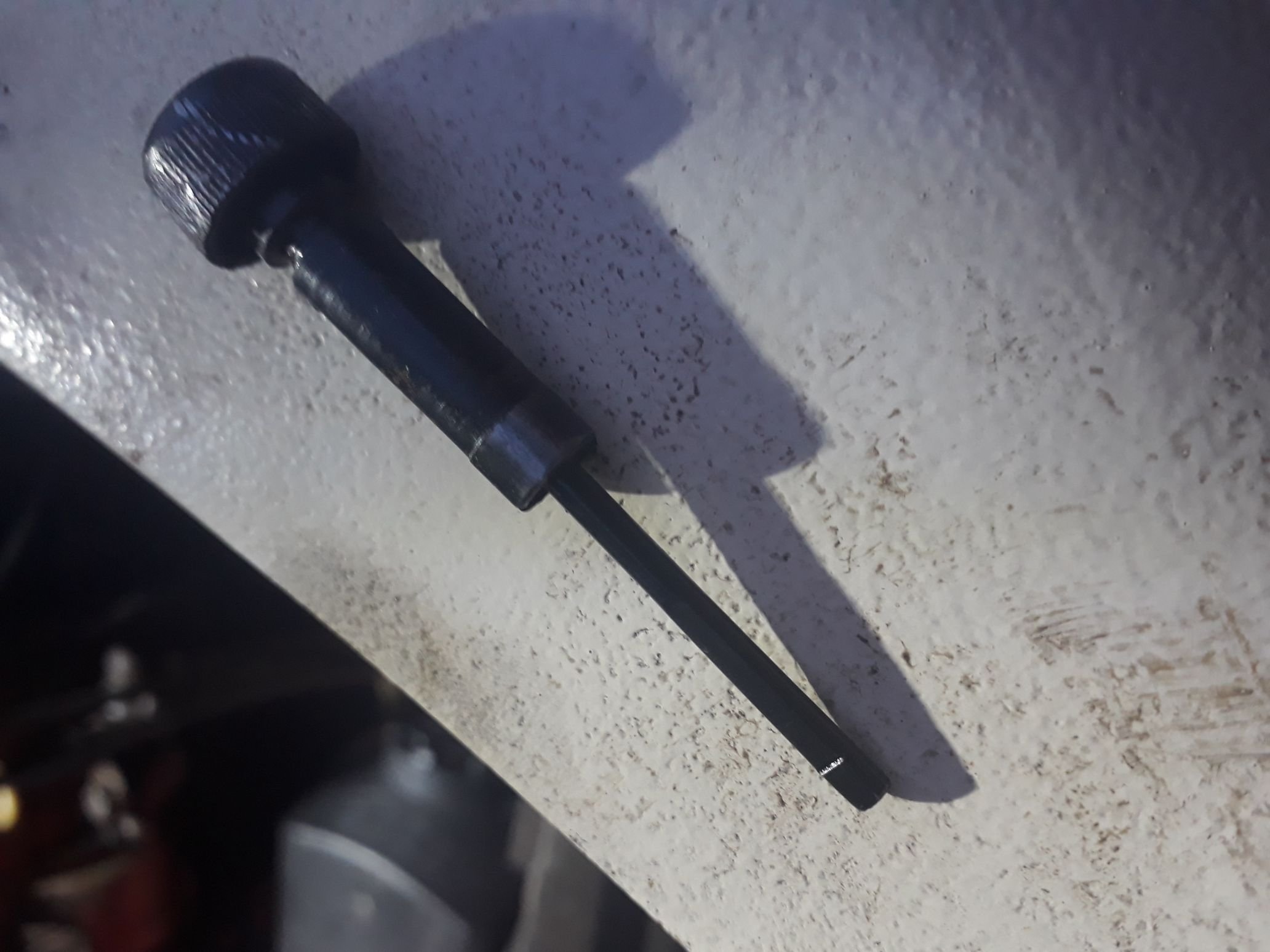

Auf dem Bild ist es nicht ganz klar zu erkennen. Aber hat der Messstab nur eine Markierung? Sieht aus wie abgeschnitten. Das macht doch aber niemand. Vielleicht verdreckt oder nicht original.

Re: Mal wieder neuling mit dummen Fragen...
#5 Beitrag von Wrangler » 2019-10-27 22:18:25
Hi.
Ja, die Bilder sind nicht die besten...
Zu dem Filtergehäuse: Das von meiner Anleitung sieht wirklich dem des Hano ähnlich, aber das, das bei mir verbaut ist, sieht ganz anders aus, das, das bei mir verbaut ist, ist wie auf dem Originalbild lediglich eine leere Schüssel. Keine Markierungen, kein Rohr in der Mitte, eben nur dieser (ölverschmierte) leere Topf. Das einzige, er ist an 2 Stellen deutlich "abgesetzt" bzw. verjüngt sich im Durchmesser.
Zu den Meßstäben: Die sind beide gleich, zwar unterschiedlich lang, aber beide mit nur einer Markierung (auf dem Bild zu erkennen an dem hellen Strich). Abgesägt schauen sie nicht aus, zumindest haben beide am Ende eine umlaufende Fase, die nicht von hand gefeilt ist. Also wohl nicht abgesägt.
Werde mal morgen noch ein paar bessere Bilder machen.

#6 Beitrag von 2brownies » 2019-10-27 22:26:49
Hallo Markus,
sieht man denn auf den Bilder von den Stäben in der Anleitung zwei Striche oder auch nur den einen? Vielleicht misst du mal die Länge der Stäbe und irgendwer vergleicht das dann mit seinen. Im Zweifelsfall "Neue" ordern.
Zum Luftfilter: Da sollte doch der Hersteller und eine Nummer dazu darauf vermerkt sein. Eventuell lässt sich so mehr dazu ermitteln.

in der Anleitung sind jeweils 2 striche. Wegen Hersteller und Nummer schau ich morgen.

#9 Beitrag von ud68 » 2019-10-28 14:15:01
ESP: ich fülle bis zu der Marke ein. Level steigt dann durch Leck-Diesel und läuft via Überlaufröhrchen ab. Wenn der Status erreicht ist, kennst du das echte Maximum.
Luftfilter: aber so einen Einsatz, wie er im Handbuch-Bild unter dem Deckel klebt, denn hat dein Deckel auch - oder?

#10 Beitrag von Wrangler » 2019-10-28 23:13:52
hi.
Ja, diesen Einsatz hab ich. Nur leider keine zeit für neue Bilder gefunden.
Der Einsatz kommt in den Topf, und dann der Topf unter den Deckel geschnallt. Ein- und Auslass ist dann im Deckel.
Das mit einfüllen bis zur Marke hab ich jetzt auch gemacht. Aber so trocken wie das ganze war, war da nix mit "wird immer voller".

#12 Beitrag von lura » 2019-10-29 4:10:59
Die Trompete im Deckel sollte leicht im Öl stecken, damit die Luft durch das Öl muss. So ca. 0,5 bis 1 cm, das kann man ganz gut von den Dichtflächen aus ausmessen.
Ggfs, sagt aber die Betriebsanleitung ein größeres Maß für den Ölstand.

#13 Beitrag von Pirx » 2019-10-29 8:21:50
2brownies hat geschrieben:
2019-10-28 23:31:47
Wrangler hat geschrieben:
2019-10-28 23:13:52
Dann müsste deine ESP ja stark undicht sein. Hast du da etwas festgestellt?
Ich glaube, Wrangler redet vom Ölbadluftfilter, nicht von der ESP.

#14 Beitrag von 2brownies » 2019-10-29 9:43:05
Pirx hat geschrieben:
2019-10-29 8:21:50
2019-10-28 23:31:47
2019-10-28 23:13:52
Na er schrub doch "wird immer voller" und das meine ich, bezieht sich auf den Beitrag vom Udo zur ESP.
@lura
Die Ansaugluft "schlägt" auf das Öl auf und die ersten Dreckpartikel bleiben da haften. Dann geht's erst durch das eigentliche Filter.
Kann mir nicht vorstellen, dass die Luft durch das Öl soll.
Hab jedenfalls noch nie davon gehört. :)

#15 Beitrag von Pirx » 2019-10-29 11:14:11
2019-10-29 9:43:05
2019-10-29 8:21:50
2019-10-28 23:31:47
2019-10-28 23:13:52
Hallo Frank!
Im Ölbadluftfilter steigt durch den angesammelten Staub der Ölstand vom Normalstand auf den Höchststand. Spätestens dann muß der Filter gereinigt werden.
Aber vermutlich hast Du Recht, und es war doch die ESP gemeint.

#16 Beitrag von 2brownies » 2019-10-29 11:38:50
Wenn du das sagst, dann ist das so. :-)
Ich wechsel das Öl im Filter alle 3000km, daher ist mir da noch nie eine Veränderung des Ölstands aufgefallen.
Ein Zyklonfilter als Vorabscheider ergibt hier ordentlich viel Sinn. Finde es immer wieder erstaunlich, was da auch nur nach kurzer Fahrstrecke hängen bleibt.
