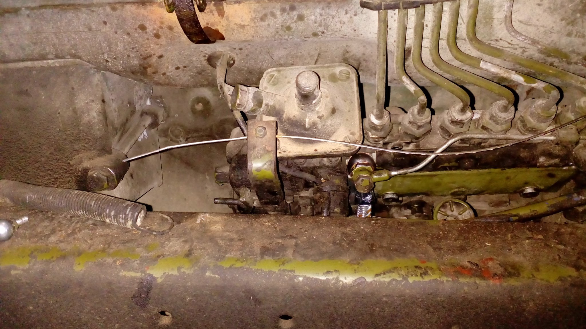

kann mir jemand sagen was es mit dem zweiten Hebel an meiner Einspritzpumpe auf sich hat
der normale fürs Gasgestänge befindet sich unten - oberhalb unabhängig davon befindet sich jedoch noch ein eigener Hebel - siehe Bild - welcher mittel Seilzug in die Kabine geführt wird - eine Betätigung zeigt keinerlei Wirkung
der normale Standgaszeilzug geht vom unteren weg in die Kabine
Gruß Michael
ps - die Federn von beiden Hebeln sind im Moment ausgehängt

Da er auf der Regelseite sitzt, könnte er zur Erhöhung der Volllast-Einspritzmenge dienen. Also während der Fahrt mal beide Extrempositionen einstellen (hebel angezogen, Hebel nicht angezogen) und dann während der Fahrt das Rauchverhalten am Auspuffende beobachten.

anfangs dachte ich es hätte mit der Seilwinde zu tun - wegen Drehzahl Erhöhung oder so
aber wie gesagt - es ändert sich in keiner Stellung etwas

Wenn es eine Einspritzmengenregulierung ist, wird das erst bei Vollgas deutlich. Ich würde im 5. Bei 30 km/h einfach Vollgas geben und schauen, was bei den verschiedenen Einstellungen mit der Abgastrübung passiert, bis er bei 80 km/h ist.

wird ich versuchen sobald er wieder läuft - danke
