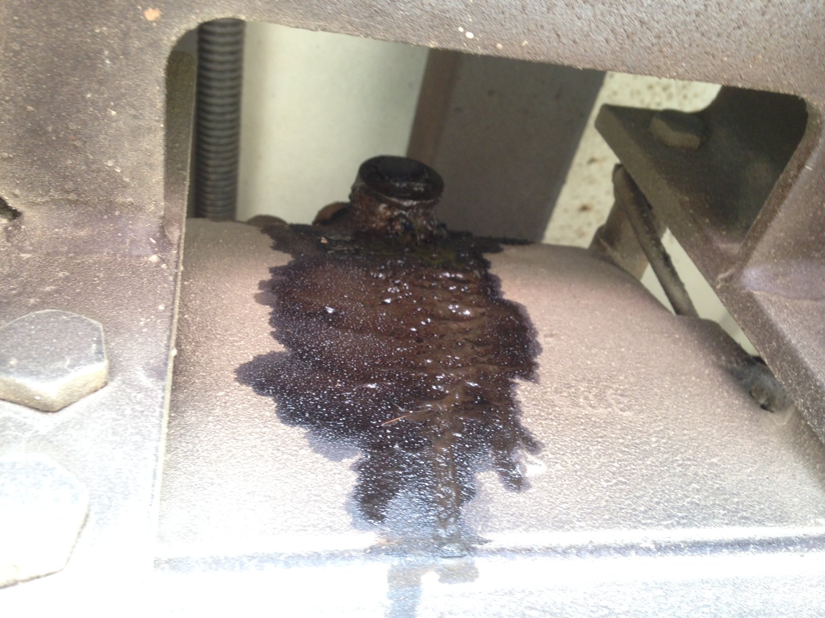

Hallo an die Gemeinschaft,

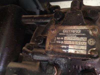

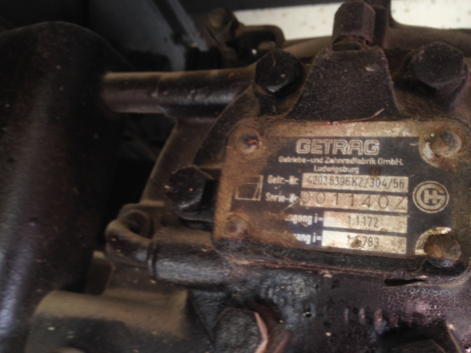

Gestern ist mir aufgefallen das es oben am VTG ein bisschen raussaftelt. Es ist ein GETRAG Getriebe.
Sollte mich das beunruhigen, oder ist das "normal"?
Wir hatten in den letzten Tagen viele Druckunterschiede (Berg-Tal-Berg-Tal) hat das eventuell mit Überdruck zu tun, obwohl das eher über die normale Entlüftung laufen sollte, oder?
Danke und LG Thomas

Bei der Ölmenge würde ich mir keine Gedanken machen, erst wenn es runtertropt.

bei unserem Z65 arbeitete das Entlüftungsventil nicht mehr richtig - habe es durch Schlauchnippel mit langem Schlauchanschluß ersetzt.
Im übrigen sifft unser VTG wesentlich mehr :angel: - ich ignoriere es einfach solange die Öl-Temperatur stimmt :smoking:

Die Leckage wird verursacht durch einen maroden O-Ring auf der oberen Schaltwelle.
Kein akuter Handlungsbedarf.
