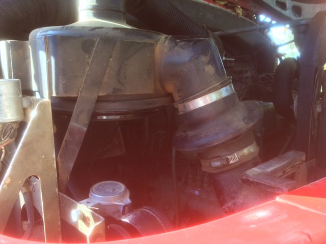

bitte um Aufklärung/Bestätigung
ist das das Luftfiltergehäuse vom OM 352 A? Der vom Sauger ist doch deutlich flacher?
Und in den auf dem Bild gehören 3l Öl, richtig?

Re: Luftfilter OM 352 A Kurzhauber
#2 Beitrag von Pirx » 2019-10-26 19:17:29
mesner hat geschrieben:
2019-10-25 21:08:29
Ja.
2019-10-25 21:08:29
Ja.
2019-10-25 21:08:29
Kann man so einfach nicht sagen. Für den OM352A im Kurzhauber gibt es zwei Größen solcher Ölbadluftfilter:
der 150/156-PS-Motor hat einen etwas kleineren Luftfilter als der 168-PS-Motor. Auf dem Bild kann ich nicht erkennen, welcher Filter das ist.

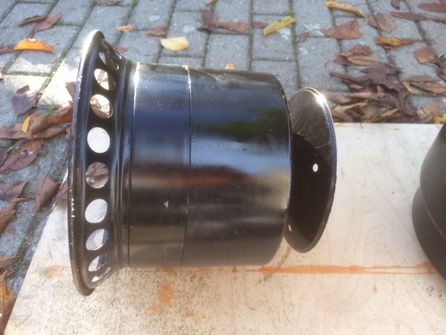

Auf dem Gehäuse steht: Motoröl bis Normalstand einfüllen ...
Der Motor hatte 150 PS
Life is what happens to you while you`re busy making other plans (John Lennon)
Beiträge: 17891
#4 Beitrag von Pirx » 2019-10-27 9:04:14

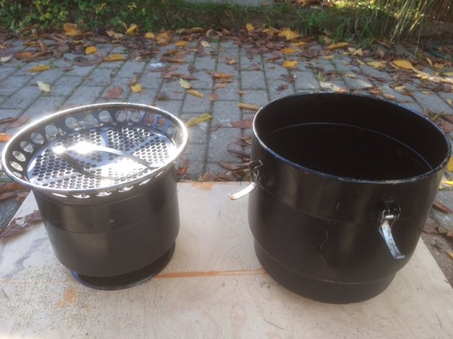

Auf den Bildern ist nur das Oberteil des Luftfilters zu sehen. Die Markierung befindet sich im Unterteil (sieht aus wie eine Schale). Und natürlich gehört auch noch der Filtereinsatz mit der Stahlwolle dazu.
mesner
Beiträge: 99
Registriert: 2016-04-30 16:17:38
#5 Beitrag von mesner » 2019-10-27 10:36:57
Hallo Pirx,
Ich bitte um Entschuldigung, aber das ist das Unterteil :(
Eine extra Schale ist nicht vorhanden; das Gehäuse wird hier
von unten angeclipst

#6 Beitrag von Pirx » 2019-10-27 12:14:31

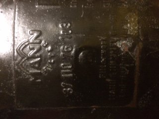

Entschuldigung, aber deine Bilder, insbesondere Nummer 2, haben mich etwas irritiert ...
Hast Du denn das Unterteil innen schön sauber geputzt? Da sollte dann auf jeden Fall etwas zum Vorschein kommen!

#7 Beitrag von mesner » 2019-10-27 12:24:13
Hallo Pirx,
sauberer geht nicht
gilt nicht grundsätzlich daß der Ölstand bis kurz unter den Siebeinsatz reichen sollte? Das würde dann den unteren (konischen) Teil des Gehäuses füllen und würde auch in etwa den 3l Füllmenge entsprechen, die in der Füllmengenliste Kurzhauber für den OM 352 A angegeben sind...

#9 Beitrag von mesner » 2019-10-27 13:13:27

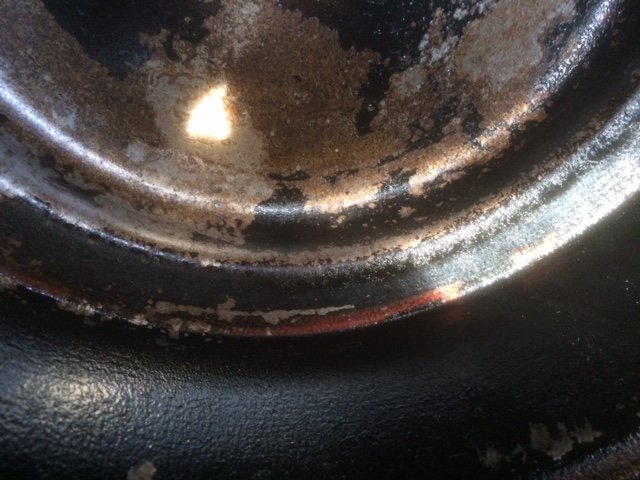

So
Jetzt hab ichs mir nochmal ganz genau angeschaut
Mit viel gutem Willen lässt sich hier ein Rest roter Linie erkennen
Kann das die Markierung sein?
Beiträge: 17891
#10 Beitrag von Pirx » 2019-10-27 15:11:09
Ja, das sollte die Markierung sein!

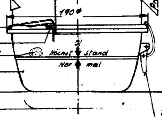

#12 Beitrag von Pirx » 2019-10-28 14:31:49
Habe folgende Info gefunden:
flacher Ölbadluftfilter vom Saugmotor:
"Ölfüllung 400 g" = ca. 0,5 Liter
kleiner Ölbadluftfilter vom OM352A 150/156 PS:
Füllung bis zur ersten Sicke von unten des Gehäuseunterteils
Unterkante Sicke = "Normalstand"
Oberkante Sicke = "Höchststand"
großer Ölbadluftfilter vom OM352A 168 PS:
"Ölfüllung 2200 g" = ca. 2,6 Liter
Laut Internet ist die Dichte von Motoröl 0,84 - 0,88 kg/l. Ich habe mit 0,86 kg/l gerechnet und aufgerundet.
Für die Sicke hier noch eine Illustration:
(Nein, das Bild stammt nicht vom richtigen Luftfilter. Es zeigt nur das Prinzip.)
