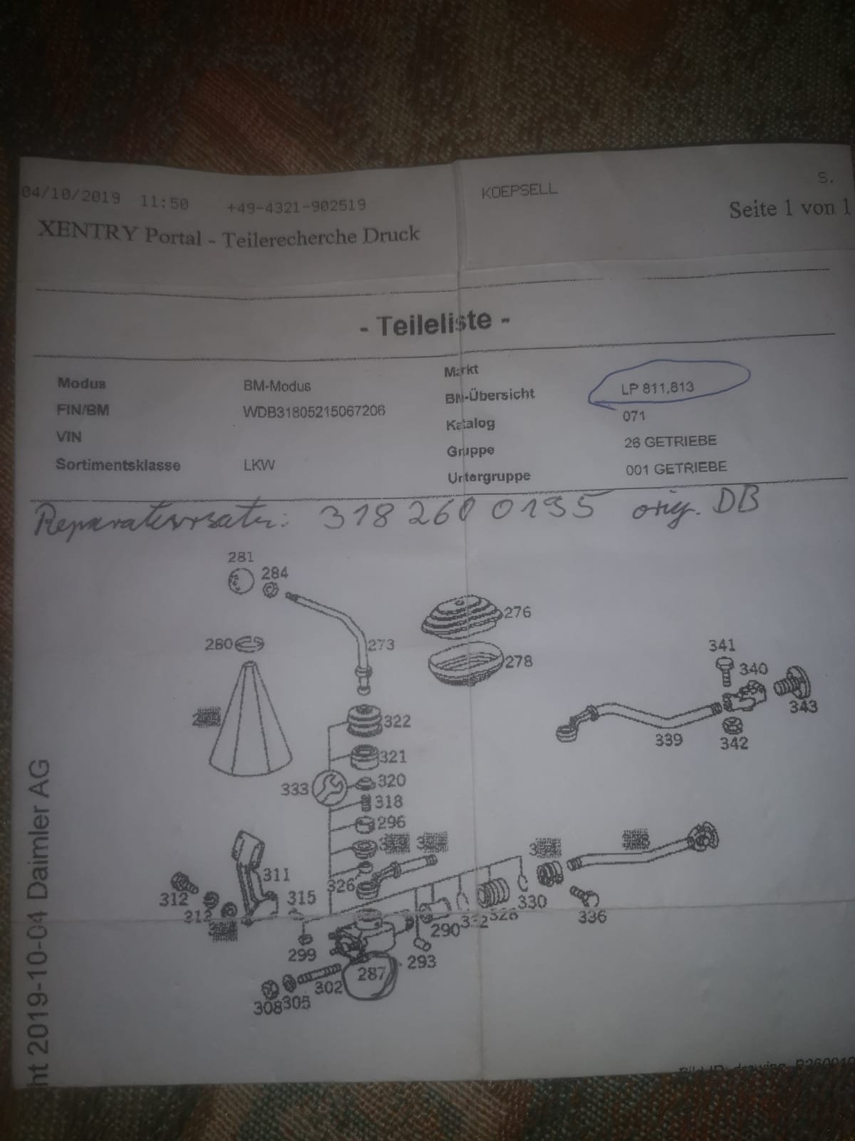

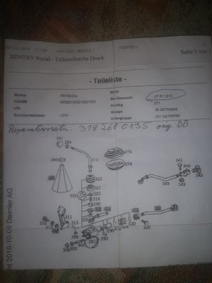

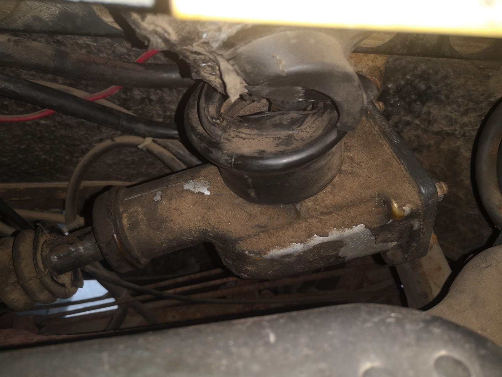

Hallo, ich suche für meinen LP 813 Mercedes Baujahr 22.03.1984 Fahrgestell Nr. ‪31805215067206‬ das Umlenkgetriebe des Schaltgestänges - incl. der Eingangs- und Ausgangs Gummi Manschette. Zur Zeit kann ich nur den 2,3 und 5 Gang benutzen und wahrscheinlich ist nur eine Plastik Buchse defekt (Nr. 326), aber wahrscheinlich macht es mehr Sinn, das komplette Teil ( Nr. 287 Explosionszeichnung im Anhang und Foto) auszutauschen.

Hallo Steffi!
Ich habe mir das mal im Teileportal angeschaut.
1.) Hat die Werkstatt nur nach dem Reparatursatz (Teilenummer auf dem Ausdruck notiert) gesucht oder tatsächlich auch nach der Buchse als Einzelteil?
2.) Falls die Buchse nicht mehr lieferbar sein sollte, könntet ihr die nachbauen lassen. Ist allerdings ein Elastomer mit komplizierter Form. Bei Bedarf kann ich euch Info liefern.
3.) Das Gehäuse zu tauschen macht überhaupt keinen Sinn. Wenn, dann die Verschleißteile - das Gehäuse gehört nicht dazu.
