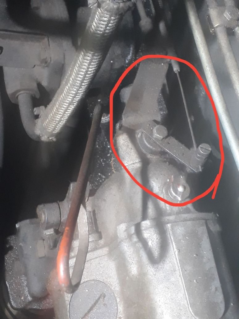

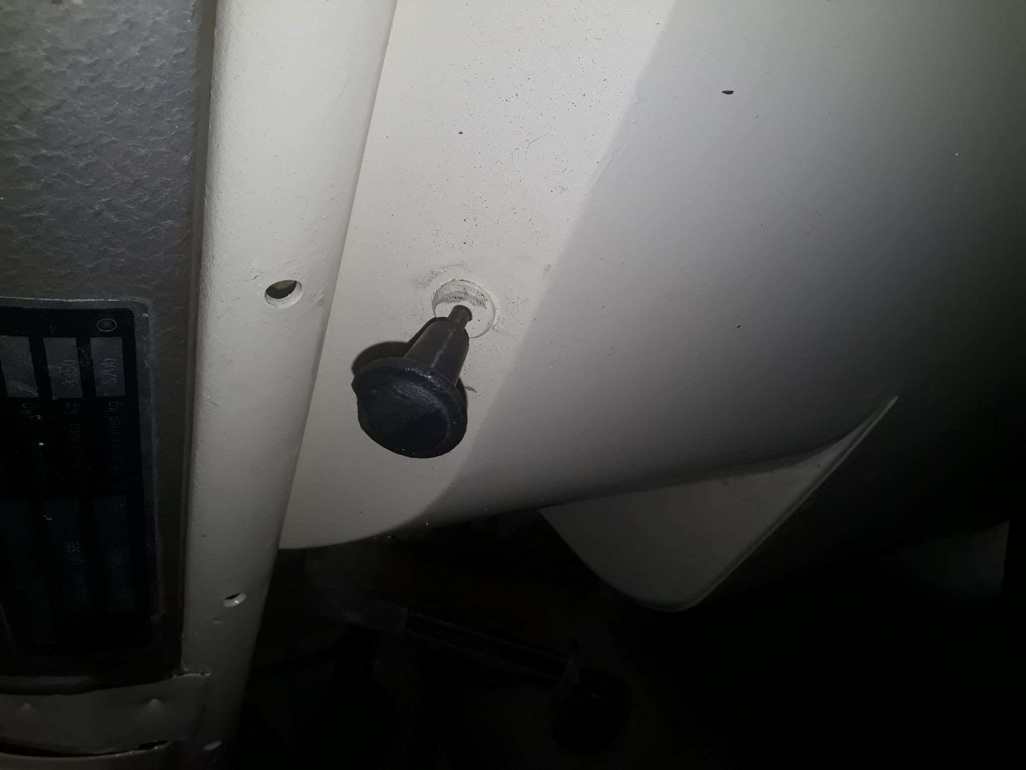

Hi @all.
mich würde mal eben brennend interessieren was das für ein Hebel an meiner ESP ist?!
ist ein OM321a. Der Bowdenzug endet an der Mittelkonsole zwischen den Vordersitzen an der Motorabdeckung. Am Ende sitzt ein Zugknopf, ziehe ich an diesem, bewegt sich auch der Hebel an der ESP. Der Bowdenzug ist also in Ordnung. Wenn der Motor läuft, ändert sich aber merklich nichts, ob der Hebel nun gezogen ist oder nicht... Was kann das sein? Dachte zuerst Handgas, das war aber direkt am Gashebel montiert und ist mittlerweile demontiert.
Gruß Markus...
Gruß Markus...

kann es sein, dass das der Kaltstartbeschleuniger ist?
Erklärung (aus dem T4-Wiki):
Der Kaltstartbeschleuniger (KSB, auch Kaltstarthilfe genannt) ist bei T4 mit Dieselmotor ohne Motorsteuergerät verbaut. Es handelt sich um einen mechanischen Zug, über den der Einspritzbeginn ca. 2,5° (?) in Richtung "früh" verlegt werden kann. Dadurch wird der Zündverzug bei niedrigen Motortemperaturen weitgehend kompensiert. Ein intakter Motor springt dann auch ohne Treten des Gaspedals erheblich williger an, der Leerlauf ist stabiler und das Anfahrverhalten verbessert sich.
Über den Zug wird der Kolben des Spritzverstellers der Einspritzpumpe verschoben, wodurch letztlich ein Einspritzbeginn eingestellt wird, der dem eines mit ca. 1.200 bis 1.500 U/min drehenden Motors entspricht. Überschreitet die Motordrehzahl diesen Wert, hat der KSB keine Wirkung mehr; bildlich gesehen bewegt sich der Spritzverstellerkolben bei höheren Drehzahlen von der durch den KSB vorgegebenen Stellung weg. Ein vergessener KSB hat daher bei höheren Motordrehzahlen keine negative Auswirkungen.
Unterhalb dieser Drehzahl ist dagegen die Folge ein dauerhaft zu früher Einspritzzeitpunkt, was bei warmen Motor dann zu einem rauheren, nagelnden Motorlauf und ggf. höheren Motortemperaturen führt.
Gruß Claus
Gruß Claus

Danke für den Tip mit dem KSB, kann das jemand bestätigen (ist schliesslich kein T4)?
Motor abstellen auf keinen Fall, dazu habe ich den Motorbremshebel. Außerdem kann ich diesen hebel ja ziehen, ändert sich bloß nix, geht auch nicht aus.
In der Betriebsanleitung wird dieser Hebel nicht beschrieben.

Ich habe den gleichen Versteller bei meinem Mercur.
Ich gehe davon aus, das die Beschreibung vom T4 zutreffend ist.
Bei mir stellt der sich langsam im Betrieb von selber zurück, was ja auch logisch ist, freigängigen Bowdenzug vorrausgesetzt.
Micha d.k.
Micha d.k.

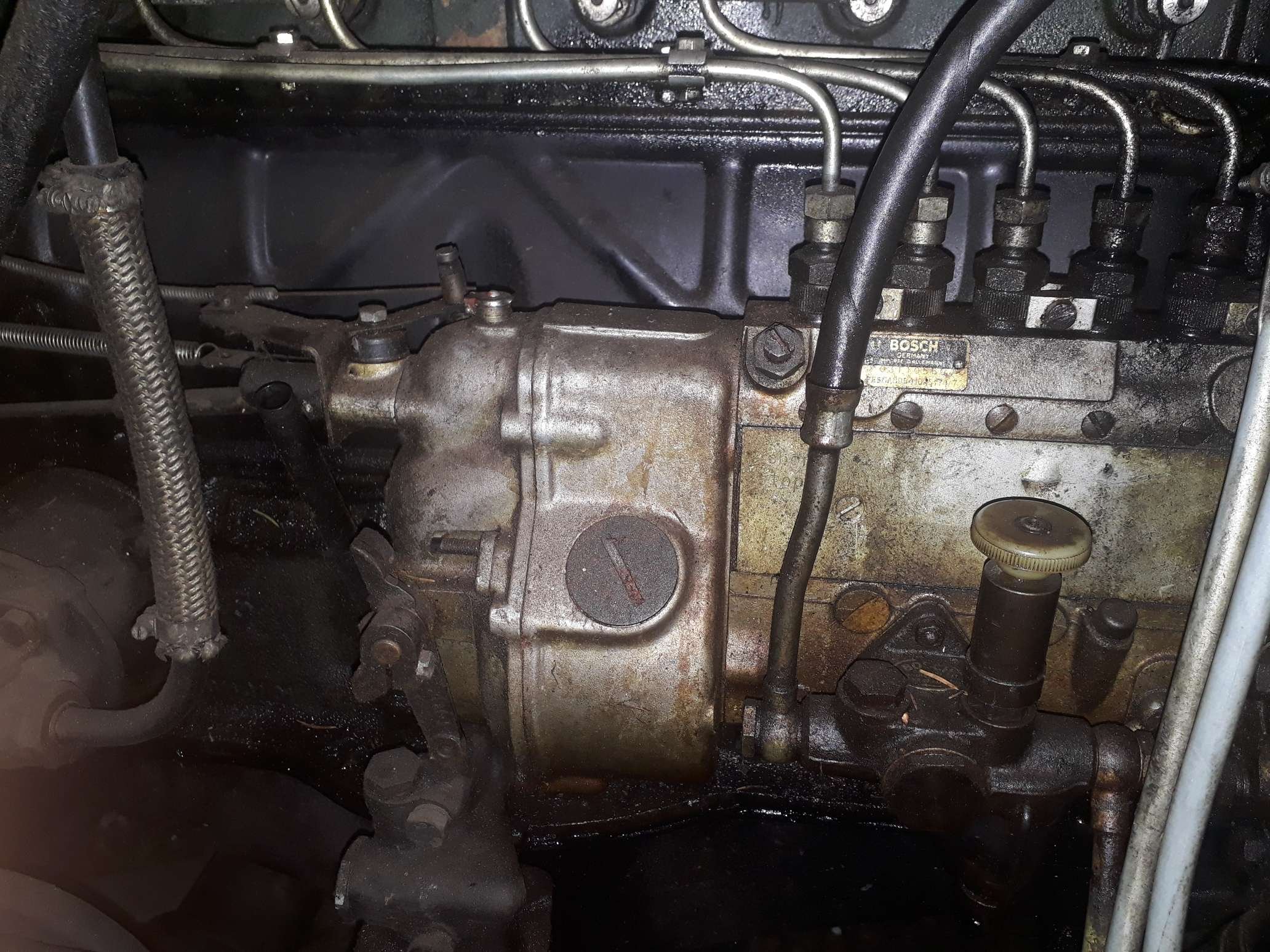

Re: was ist das für ein Teil
Hi.
Das Auto ist ein LA322, Bj 63, ehem. TLF16 aus Würselen.
hier der Knopf
und hier die ganze ESP
gruß Markus
hier der Knopf
gruß Markus

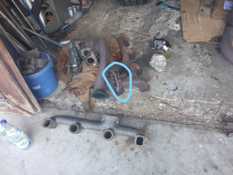

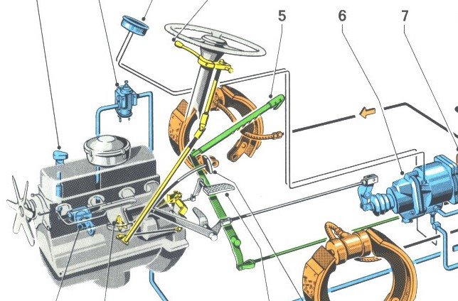

Anbei gleich noch eine Frage an die Wissenden hier:
Laut Rechnung meines Vorbesitzers wurde in einer MB Werkstatt der Turbo ausgebaut, die Klappe der Motorbremse überholt und wieder montiert. Die Motorbremse ( der Hebel unter dem Lenkrad) macht zwar den Motor aus, bremsen tut da aber nix.
Nach kurzer Ursachenforschung war schnell klar: Der Hebel der Motorbremse geht zwar zum Gestänge des Gaspedals und macht so den Motor aus, ein Gestänge in richtung Auspuff aber Fehlanzeige. Dieses wurde ab dem Kugelkopf (bzw. 2 Kugelköpfe?!) demontiert.
Auch eine Klappe konnte ich nicht finden.
Drum die Frage: Wo genau müsste die denn sitzen, vor oder nach dem Turbo? Eine oder zwei? Weil wie gesagt, an dem Gestänge sind 2 Kugelköpfe frei.
Hätte jemand Bilder, eine Zeichnung oder gar Nummern der Klappen oder benötigter Teile?
Besten Dank, Markus
Besten Dank, Markus

Zu dem ominösen Hebel auf der ESP konnte ich leider keine Info finden.
Es scheint jedenfalls kein Spritzversteller zu sein, denn der sollte nicht auf dem Regler sitzen.
Denkbar wäre immer noch ein Mehrmengen-Versteller für Vielstoff-Betrieb.

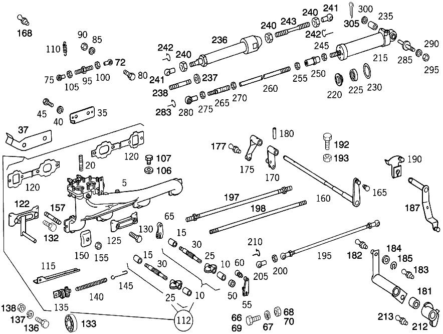

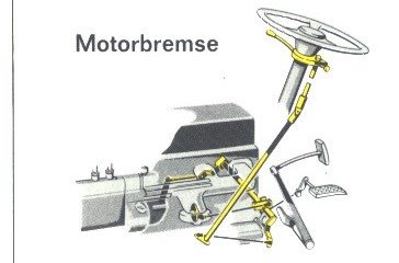

Nochmal zur Motorbremse:
Gezeigt ist der Krümmer für den obenliegenden Eberspächer Turbo (das Bild stammt vom OM352A, sollte aber am OM321A ähnlich sein). Der Krümmer ist an den Motorbremsklappen noch zweiflutig, daher 2 Klappen (Pos. 25). Der Turbolader steht auf dem Krümmer.
Die beiden Klappen sind durch ein kurzes Gestänge (Pos. 95) gekoppelt, damit sie sich synchron bewegen. Von der hinteren Klappe geht dann das Gestänge zum Pneumatikzylinder bzw. zur ESP (Gaspedal-Blockierung und Motor abstellen).
Beim OM321 kann es sein, daß die Motorbremse nicht durch einen Pneumatikzylinder, sondern durch einen Handhebel unter dem Lenkrad bedient wird. Wie das Gestänge dann verläuft, kann ich Dir nicht sagen.

Super pirx, danke.
Also doch vor dem Turbo...
Dann weiß ich zumindest wo ich schauen muss
Sollte so ähnlich aussehen:
wow, das hilft mir weiter, danke.
dann muss ich jetzt nurnoch die teile günstig finden, aber zumindest weiß ich jetzt wonach ich suche...
nennt sich "Regelstangenanschlag mit außenliegender Angleichvorrichtungfür RQV-Regler".
Beschreibung aus Gelbe Reihe-Drehzahlregler Reiheneinspritzpumpen
Der Regelstangenanschlag mit Zughebel für Startmehrmenge und mit Angleichung wird bei RQV-Reglern verwendet
für Die Angleicheinrichtung ist im Zusammenspiel mit der Volllastmenge und Abregeldrehzahl wirksam.
Zum damaligen Zeitpunkt waren im LKW RQ statt RQV-Regler üblich. Bei Feuerwehren z.B. war aber eine Alldrehzahlreglung für die Löschpumpe erforderlich.
Die Startmengenfreigabe erfolgt bei den späteren Reglerausführungen durch Niedertreten des Gaspedal vor dem Start und verriegelt sich nach dem Start automatisch. Mit diesem Teil hier allerdings kann man auch im Fahrbetrieb nochmal einen Zacken zulegen
die Rückstellung erfogt durch die Bewegung der Fliehgewichte bzw Zusammenspiel Ausgleichsfeder/Schleppfeder und Regelstangenbewegung. Die Ausgleichsfeder befindet sich in einer Patrone hinter dem Exenter an diesem Helbel und wirkt wie der Exenter direkt auf die Regelstange.micha der kontrabass hat geschrieben:Bei mir stellt der sich langsam im Betrieb von selber zurück, was ja auch logisch ist,
Gruß Helmut
