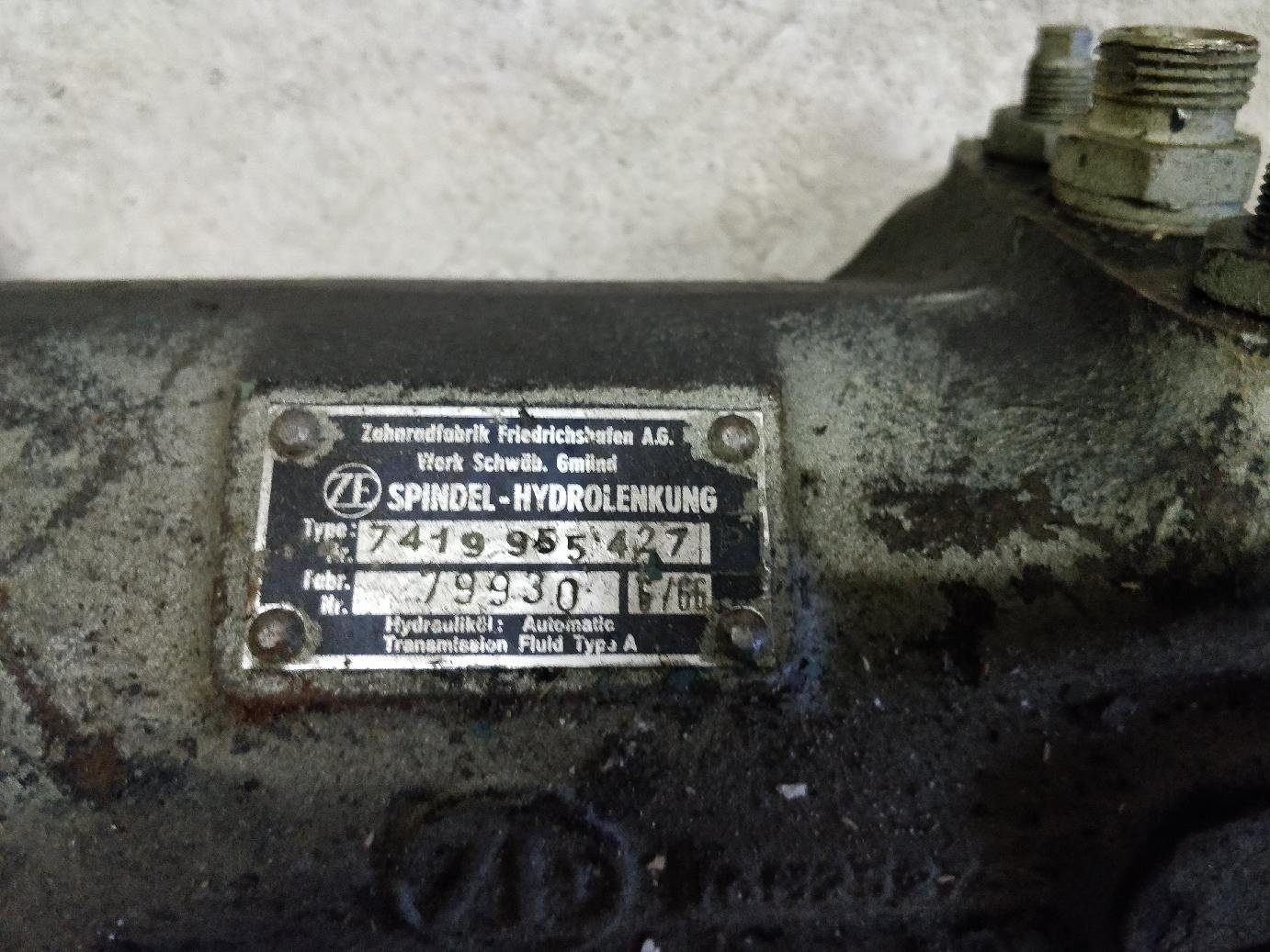

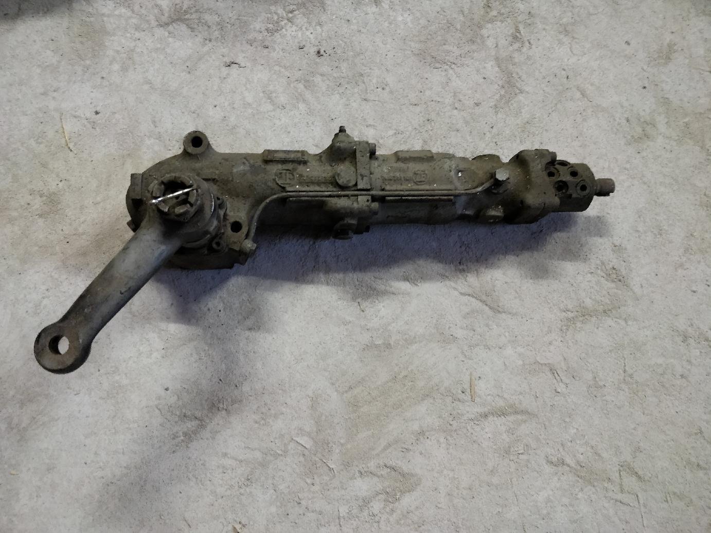

kann jemand die Nummern der abgebildeten Servolenkung entziffern?
Passt die beim Rundhauber und ist der Lenkstockhebel der passende für den Rundhauber?
Vielen Dank und Grüße,
Holger

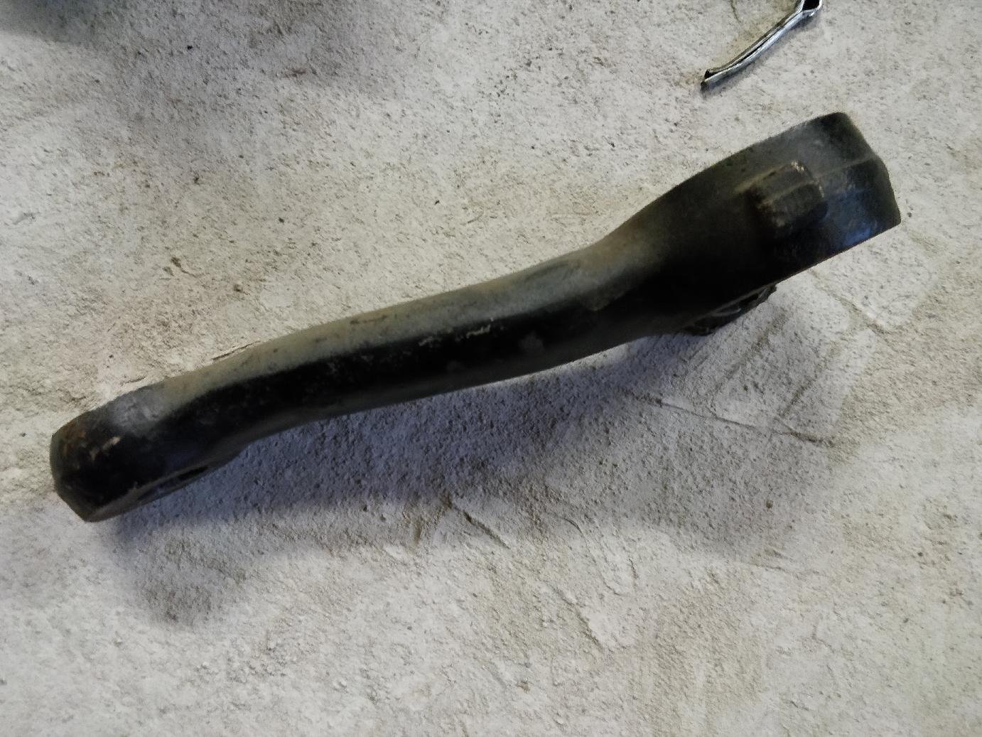

Hallo Itchy,
beim Lenkstockhebel kommt es auf die Kröpfung an.
Sieht man aber auf dem Bild nicht.
In A-Modellen sind solche langen Lenkungen verbaut gewesen, Evtl. muss jedoch die Lenksäule angepaßt werden.
Mach mal gleich ein bild mit der Kröpfung des Lenkstockhebels und etwaige Maße. Dann kann dir vielleicht jemand eine genaue Auskunft geben ?
Richard
Richard
Re: Mal wieder: Servo Kurzhauber
Hallo, danke für die Infos. Die Kröpfung ist deutlich geringer als die von der rein-mechanischen Lenkung, siehe Anhang
hier wurde etwas ähnliches gebaut. Vielleicht hilft das weiter.
viewtopic.php?f=33&t=74951&hilit=zf+hydrolenkung
Nils
Nils
Ob der Lenkstockhebel passt hängt vom Kurzhauber modell ab.
Die alten 322 hatten die Blattfederaufnahmen unter dem Rahmen (adaptiert von nicht allrad modellen mit gekröpfter vorderachse), da könnte es passen.
Später sitzen die Blattfederaufnahmen außen neben dem Rahmen, da gehts nicht.
Jakob
Jakob
vielen Dank für die Informationen.
Damit bin ich ein paar Schritte weiter gekommen und es sieht so aus als ob ich die Lenkung wieder abstossen werde.
Viele Grüße,
Holger
Viele Grüße,
Holger
Moin, würde ich auch nicht verbauen...
entweder gleich LS5,
ne ordentliche Nachrüstlösung, von denen es inzwischen verschiedene zu geben scheint,
oder schaun ob man vielleicht sogar ne LS7 (was es so meines wissens auch nicht gegeben hat) irgendwie da implementieren kann...
Jakob
Jakob
die Lenkung, die in dem verlinkten Beitrag eingebaut wurde, läuft in einem Kurzhauber nach wie vor. In den Details stecke ich nicht drin, aber mit der Verwendung des Universal-Lenkhebels spricht aus meiner Sicht nichts dagegen, die ZF-Lenkung zum laufen zu kriegen.
Nils
Nils
