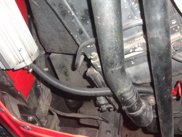

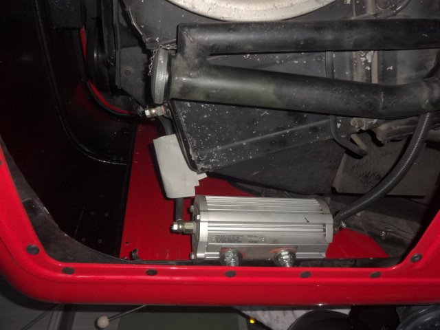

Nicht ganz orginal, sondern eine etwas größere Patrone, wobei die orginale Patrone auch reinpaßt. Ich habe den Filter (auch von dem Anbieter, der scheint ja einen riesen Posten zu haben) vor Jahren mal in meinen Mercur eingebaut. Der Durchfluß ist so gering (1mm-Bohrung im Filtergehäuse), daß er dem Öldruck nichts anhaben kann. Der Einbau ist sehr einfach, da ja bereits von Deutz vorgesehen.
Ob man den Filter braucht oder man sich wie sico meint sparen kann? Mit ist sicher besser als ohne. Das gute Gefühl ist also garantiert. Mir war es das wert.
