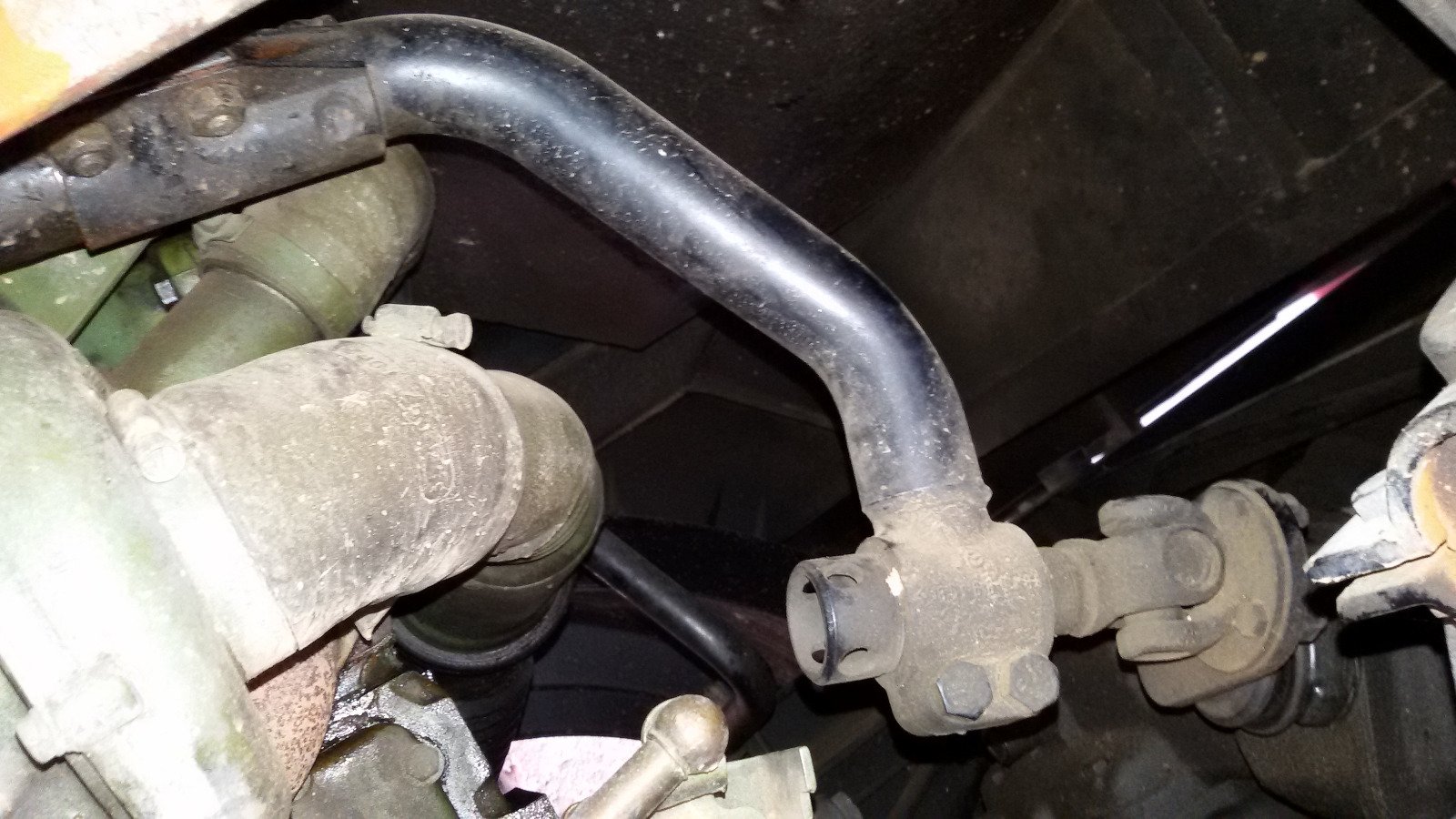

sofern das Schaltgestänge prinzipiell augebaut ist wie beim 1017, stimmt das so nicht!
Am unteren Ende ist ein Teil mit gegenläufigen Gewinden, darüber kann die Länge im eingebauten Zustand variiert werden.
Nimm mal den Schaltsack hoch und schau dir an, ob der Schaltknüppel auch bei eingelegtem Gang noch Luft in alle Richtungen hat und ggf korrigiere die Einstellung des Gestänges.
Daniel
PS: Hab sogar noch ein Bild gefunden. Dort zwischen Knick und Gelenkt einfach die Klemmung lösen, Schraubendreher oder ähnliches durchstecken und drehen.

Hallo Daniel,
ja so ähnlich sieht das auch beim 1019 auch aus... nur das da so eine Art Doppelmuffe sitzt wo hier nur die eine Befestigung bei dir sitzt. Ich könne mir vorstellen (hoffe), dass das viel. die Ursache ist.

Soooo...mal ein kleines Update in Sachen Getriebegestänge:
Ich habe die besagte Doppelmuffe, die vom Getriebe aus hinter dem Kreuzgelenk sitzt gelöst und um ca. 4-5 Umdrehungen (sodass sich Getriebe und Schaltgestänge zusammenziehen) angezogen.
Durch die gelöste Muffe, sowie dem Kreuzgelenk ergeben sich zwei weitere Drehpunkte, sodass man das Schaltgestänge neu "kalibrieren" kann. D.h. wenn man den 5. Gang einlegt und dann entsprechend im
gelösten Zustand den Schalthebel bewegt, kann man die Position des 5. Ganges neu definieren. In Abhängigkeit dazu dann sind natürlich alle anderen Gänge neu.
Mit dieser neuen Einstellung kommt der Schalthebel nicht mehr an die Begrenzung des Schaltgehäuses und der/ die Gänge werden sauberere Geschaltet. Auch die Vibration im 5. Gang bei 80 sind im Schaltgestänge
weniger geworden.
Nach 20 km Probefahrt, kein knacken mehr und auch bei buckeliger Piste kein Gang mehr heraus gesprungen...
Fotos kann ich wenn gewünscht nachreichen (sitze gerade auf der Arbeit).
Bei Fragen gerne melden....hat gut funktioniert und letztlich keine Stunde gedauert...
