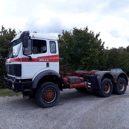

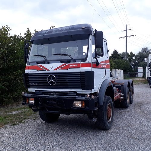

#8 Beitrag von Zauber » 2019-09-13 19:52:24
Um euch nichts vorzuenthalten, bin selber auch immer erfreut über Bilder!
