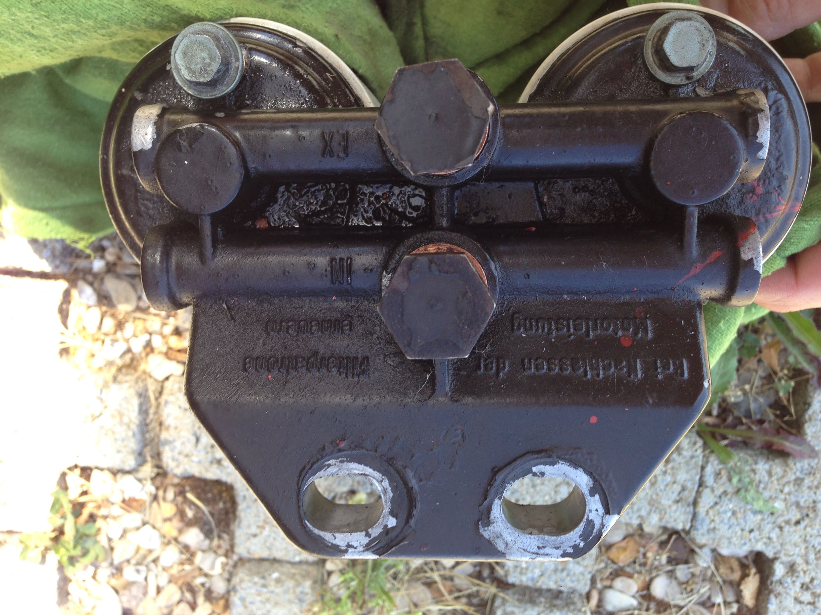

Kraftstofffilterkonsole defekt, dringend Ersatz gesucht bzw. Teilenummer
stehe grad in Frankreich in Sens und die Entlüftung der Kraftstofffilter ist undicht Gewinde defekt, überdreht.
Kann jemand sagen was das Teil für eine Nummer hat ? Es steht leider nichts drauf.
Finde im Internet nichts vergleichbares.
Sollte die Originale Konsole für 2 Filter sein.
Filtertyp WK731.
Vielen Dank vorab an Euch.

kannst Du für die Feldreparatur nicht ein größeres Gewinde schneiden oder die alte Schraube mit Schrauben- und Rohrdichtmittel (Loctite 542) einkleben?

hatte das schon mal repariert mit größerer Schraube, jetzt ist ein Stück oben abgebrochen.
Somit dichtet es nicht mehr...

Habe nix zum gewindeschneiden dabei. Drum hab ich da rum gemurkst mit einer dickeren Blechschraube und nun ist es oben und auf Filterseite ausgebrochen.
Mal schauen was ich hier morgen auftreiben kann.

müsste auch ohne Gewinde gehen.
Stecke eine Schraube durch von innen nach außen und lege innen eine Dichtscheibe (Klingeritm PTFT, Alu, Kupfer....) unter.
Dann antlüften und zudrehen mit Mutter und dabei oben die Schraube festhalten mit Zange.
Grüße, Ingolf

solche Filter werden auch in Frankreich an kleinen Lastern oder an Treckern usw. üblich sein. Auf Anhieb einen exakt gleichen aufzutreiben wäre großes Glück, man sollte sich also darauf einstellen zumindest die Filter und eventuell auch ein paar Anschlüsse zum adaptieren mit zu tauschen. Aber ich gehe davon aus, dass eine normale Werkstatt für LKW oder Landtechnik sowas besorgen kann.
Wenn Postweg oder flicken nicht klappen/zu lange dauern bin ich mir sicher, dass das Auto mit Teilen aus frankreich wieder auf die Beine kommt

Gute Idee, je nach Dichtfläche könnte ein dicker O-Ring auch helfen.ingolf hat geschrieben: ↑2019-08-26 7:55:39Moin,
Grüße, Ingolf

So kurzer Zwischenstand, morgen bekomme ch eine ähnliche Halterung. Die Anschlussleitungen werden auf Flexschlauch umgebaut, damit das wieder passt. Neue Filter brauchts dann noch, da die Konsole 14x1,5er Gewinde hat für die Filter und die alte Konsole 16x1,5. Somit sollte es morgen weitergehen können.

Hallo zusammen, weiter ging es nun nach Einbau der neuen Konsole, Filter und neuer flexibler Kraftstoffleitungen. Leider sind die neuen Filter in Reihe geschaltet und nicht parallel wie das Original. Nach 400km war der erste Filter schon wieder dicht. Also auf Filterbesorgungstour gegangen mit weiterem Zwangsaufenthalt.
Filter wechseln, entlüften und schon schnurrt er wieder...
