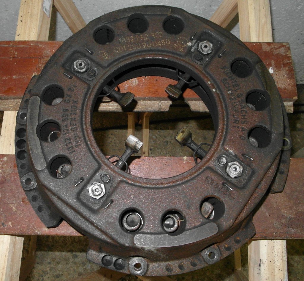

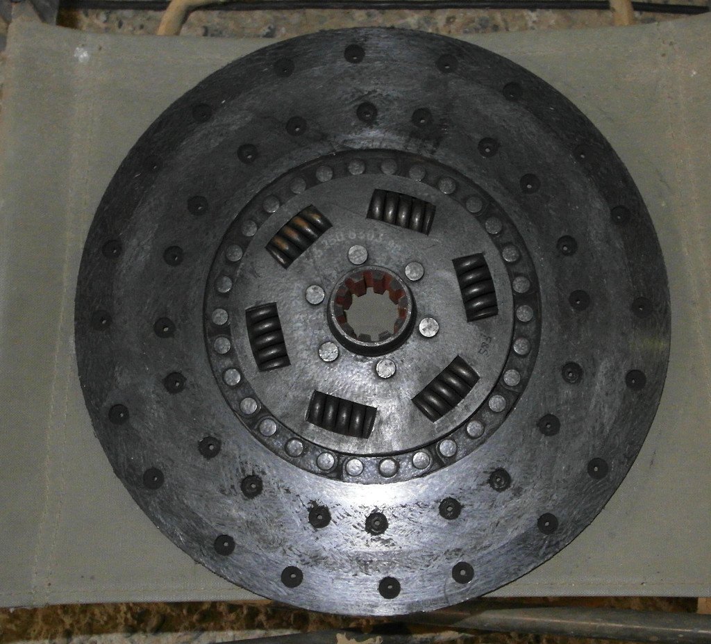

Heute habe ich die Kupplung ausgebaut:
Dummerweise finde ich kein Problem:
- keine Bruchstücke in der Kupplungsglocke
- Pilotlager ist in Ordnung
- Ausrücklager ist in Ordnung
- Kupplungsdruckplatte ist in Ordnung
- Schwungscheibe ist in Ordnung
- Kupplungsscheibe ist in Ordnung
Die Torsionsfedern der Kupplungsscheibe haben keine Schleifspuren und sind nicht gebrochen. Sie stehen bis auf eine unter Spannung, diese eine hat einige Zehntel Spiel. Aber das kann ja nicht die Ursache für das laute Geräusch sein?
Ratlos,

Re: Problem mit der Kupplung
Nein, das ist bestimmt nicht die ursache, aber schaue mal nach ob nicht die anpressplatte des kupplungsautomaten spiel hat dort wo sie im gehäuse des kupplungsautomaten beim ein+ auskuppeln nach vorne/ hinten wandert.
Ist wohl wieder total falsch formuliert
Ich meine einfach die mitnehmer -führungen vom gehäuse zur druckplatte. Wenn dort vom ewigen ein+auskuppeln verschleiss ist , so schüttelt es die anpressplatte hin und her im gehäuse . Natürlich nur wenn die kupplung getrennt ist.
Mit dem anpressdruck gegen das schwungrad verschwindet auch das geräusch wieder.
Ist wahrscheinlich immer noch unverstaendlich geschrieben
Gruss John
andere Frage....
....arbeiten die 4 Ausrückhebel synchron?
....Ist die Kupplung nachstellbar?
Beim U 406, hier mal ein Bildchen:
http://abload.de/img/kupplung1equvr.jpg
löst man die Muttern an den 3 Ausrückhebeln, dann stellt man mitm Inbus nach.
Gruß Claus
@Claus
Wenn die "finger" nicht alle auf der gleichen höhe sind, wird die kupplung beim anfahren rupfen da der anpressdruck der druckplatte ungleichmaessig wird. Bei "deiner" druckplatte ist diese einstellung umso wichtiger als sie nur 3 finger hat.
Aber geräusch sollte eigentlich keins entstehen.
Gruss John

ich sehe auf deinen Bildern folgendes:
Die Innenverzahnung der Reibscheibe hat sehr viel Rost. Das bedeutet, dass das axiale Verschieben der Reibscheibe auf der Getriebe-Eingangswelle schwergängig ist.
Auf dem Hebel rechts oben an der Druckplatte ist an der balligen Kontaktfläche ein Art Kerbe bzw. eingelaufene Stelle erkennbar. Dort hat offenbar ein Materialabtrag stattgefunden. Damit arbeiten die vier Hebel nicht mehr synchron, was vor allem beim Einkuppeln sich negativ auswirkt.
Hoffe, dir wenigstens etwas geholfen zu haben.
Sigi

Hallo Sigi!sico hat geschrieben: ↑2019-09-09 9:42:59hallo Klaus,
Sigi
Eine Schwergängigkeit der Kupplung war nicht bemerkbar. Und hätte wohl auch nicht solche Geräusche produziert. Das Rote in der Innenvrzahnung könnte übrigens Kupferpaste von der letzten Montage sein.
Ich habe mich die letzten Tage mal etwas in die Kupplungsthematik eingelesen: eine Fehlstellung der Hebel würde zum Rupfen der Kupplung beim Einkuppeln führen, jedoch eher nicht zu Geräuschen.
Ich überlege noch, bin aber momentan kurz davor, Kupplungsscheibe, Pilotlager und Ausrücklager "auf Verdacht" zu erneuern. Eigentlich habe ich nur die lose Torsionsfeder der Kupplungsscheibe als Übeltäter im Visier (laut diversen Dokumenten ist eine Kupplungsscheibe in einem solchen Fall zwingend auszutauschen). Aber ich würde mich in den Hintern beißen, wenn es dann doch das in meinen Augen noch gute Pilotlager oder Ausrücklager gewesen wäre. Also werden diese relativ günstigen Teile gleich mitgetauscht.
