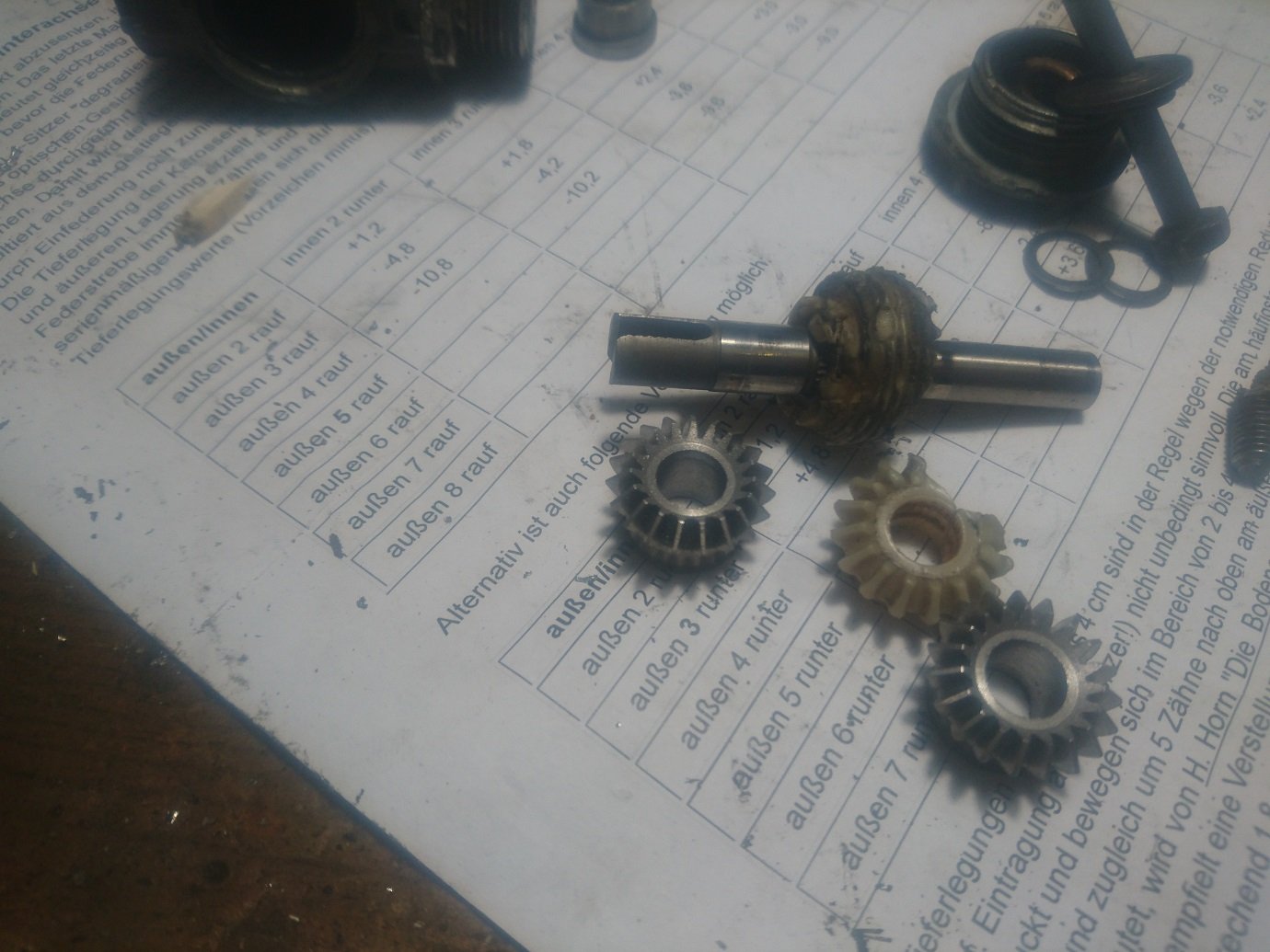

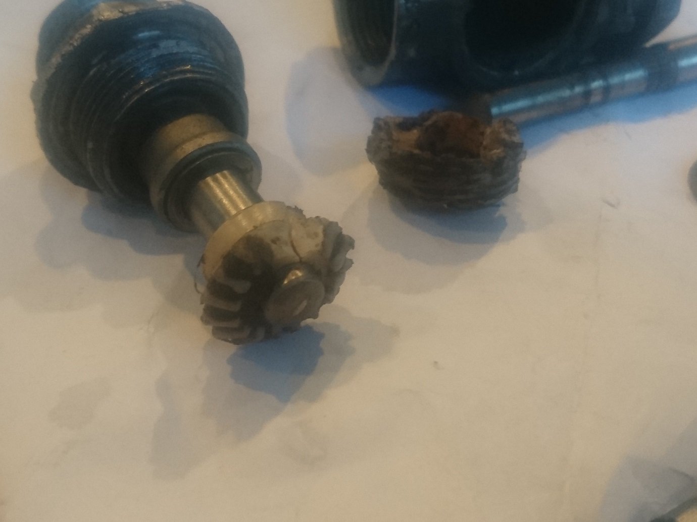

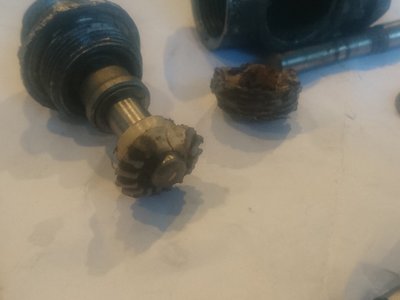

ich bin auf diesem Weg auf der Suche nach einem Winkelgetriebe für den Tachoantrieb von meinem LA710.
Beim alten Getriebe hat es ein Zahnrad komplett zerlegt und verschmolzen. Da ist leider nicht mehr viel zu erkennen.

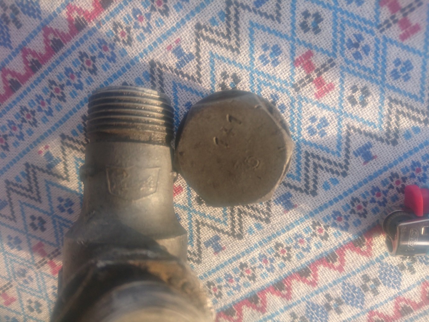

Auf meinem Winkelgetriebe findet sich leider nichts, außer den Schriftzug von Kienzle und auf einem Deckel das Übersetzungverhältnis 1:1.

Neue, bereits aufgeborte und die Reste der alten Zahnräder.

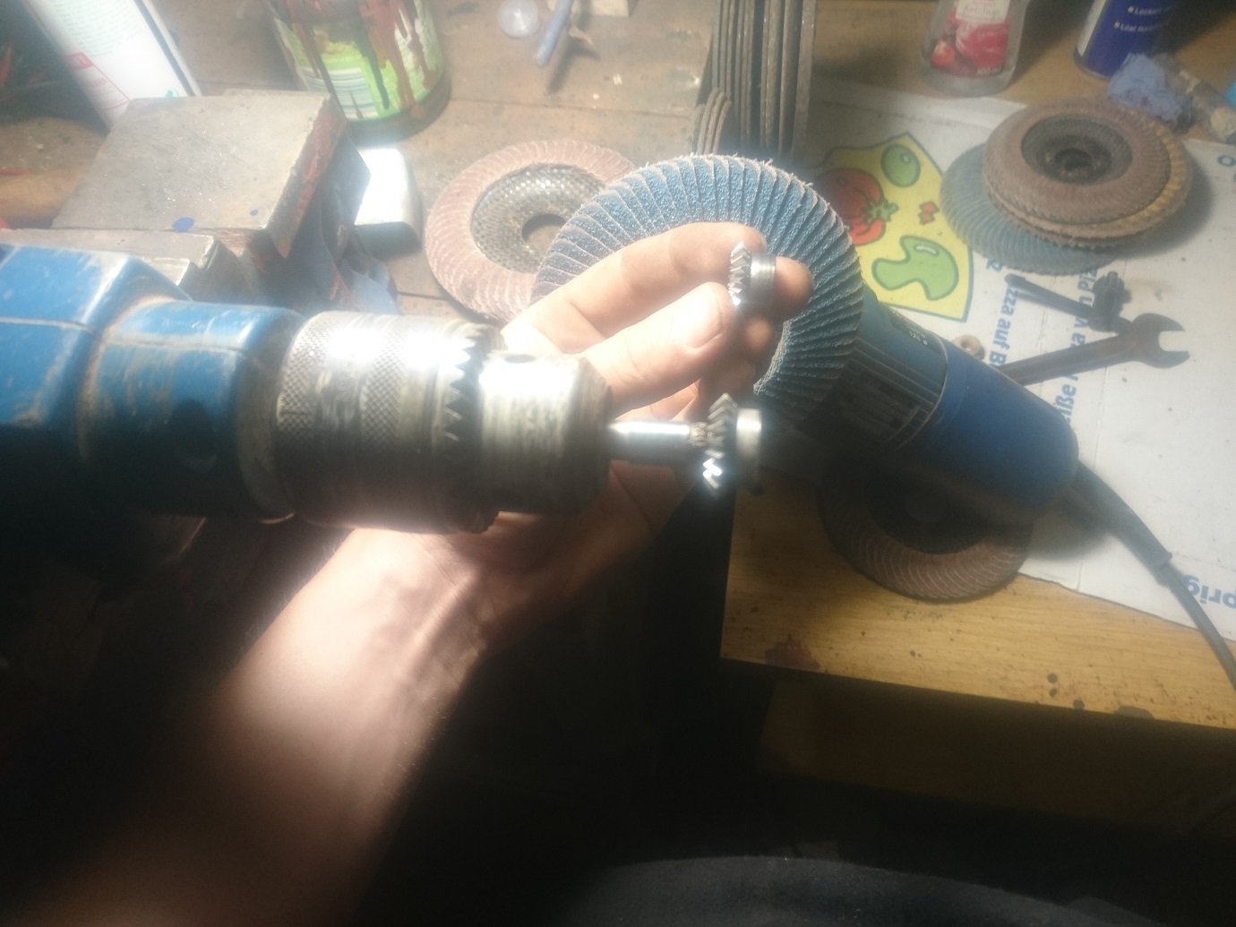

Bohrmaschine im Schraubstock eingespannt, dann im laufenden Betrieb mit der Fächerscheibe Material vom Schaft bis zum Originalmaß abgetragen.
