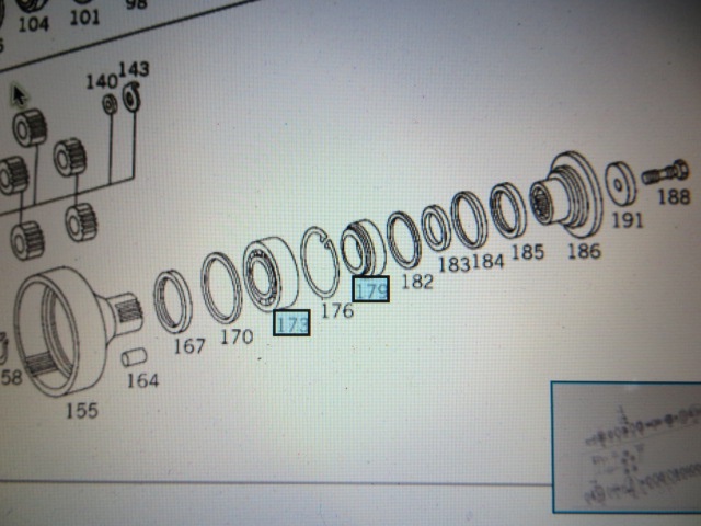

Also schaute ich im WIS und EPC, es gibt ein Kugel und Kegelrollenlager im hinteren Deckel zw. Gelenkwellenflansch und Hohlrad .

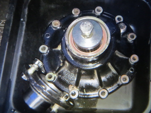

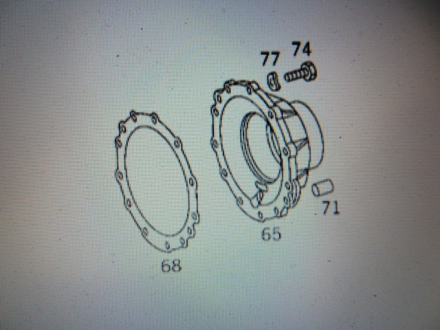

Also hab ich den Deckel ausgebaut , es gibt sogar eine Arbeitsanleitung in WIS für das abdichten und Lagerauspressen .
Bei ausgebautem Deckel war ein defekt des Lagers un überhörbar .
Den Flansch hab ich abgezogen bekommen das Hohlrad konnte ich leider nicht ohne Presse auspressen .
Ich hab die zwei Lager und zwei Simmerringe samt Dichtung und neuem Entlüfter bei MB bestellt 280€ und in die MB Werkstatt gegeben 80€ zum einpressen der Lager und Dichtringe gemäss WIS.
2 Tage später bei Abholung sagte der Monteur mir das nur ein Lager verbaut war , nur das Kugellager , dieses hat er auch ersetzt , ein Kegelrollenlager und ein zweiter innenliegender Simmerring waren nun übrig .
Beim drehen waren auch die Geräusche weg.
Also baute ich das Gehäuse wieder ein , neues Öl und Probefahrt , alles dicht .

Trotzdem ist wieder ein Spiel am Flansch spürbar , wenn ich hoch und herunter wackele merke ich Spiel , an den anderen Flanschen ist kein Spiel , was soll ich nun davon halten .

Ist richtig so. Ein Kugellager und ein simmerring. Das Kugellager hat effektif spiel wenn du am antriebsflansch rüttelst. Dementsprechend natürlich auch die Kardanwelle, ist aber wie gesagt i.o.

Ja genau. Meine antwort an Oskar gilt auch ,oder eben speziell , für die fahrzeuge mit dem VG 500. Wenn Du,Nils, an deinem flansch rüttelst kommt es dir wahrscheinlich vor als hätte das ausgangskugellager gut 1mm spiel. Ich habe dies vor jahren mal genauer untersucht und waere auch bereit gewesen eine breitere lagerung, z.b. walzenlager an stelle des originalen 1-reihenkugellager, einzubauen. Das spiel ist jedoch nicht vollstaendig wegzubringen. Bei den fahrzeugen mit permanentem allrad wird durch dieses spiel der eingriff der zahnflanken des Hohlrad gegenüber der satellitenräder ungenau. Ich meine damit das deren eingriff mehr oder weniger tief ist im betrieb. Dies scheint vom Hersteller jedoch so als korrekt befunden zu sein. Die andere variante, mit den 2 gegenüberliegenden schraeglager würde mir allerdings viel besser gefallen. Die führung waere dann perfekt. Aber eben....
Probleme hatte ich noch nie wegen diesem spiel. Auch nicht betr. oelverlust, der simmerring scheint dies zu kompensieren können. Habe allerdings bei allen fahrzeugen immer die (zumindest) kardanwelle zur H.A. wuchten lassen.
Gruss John
