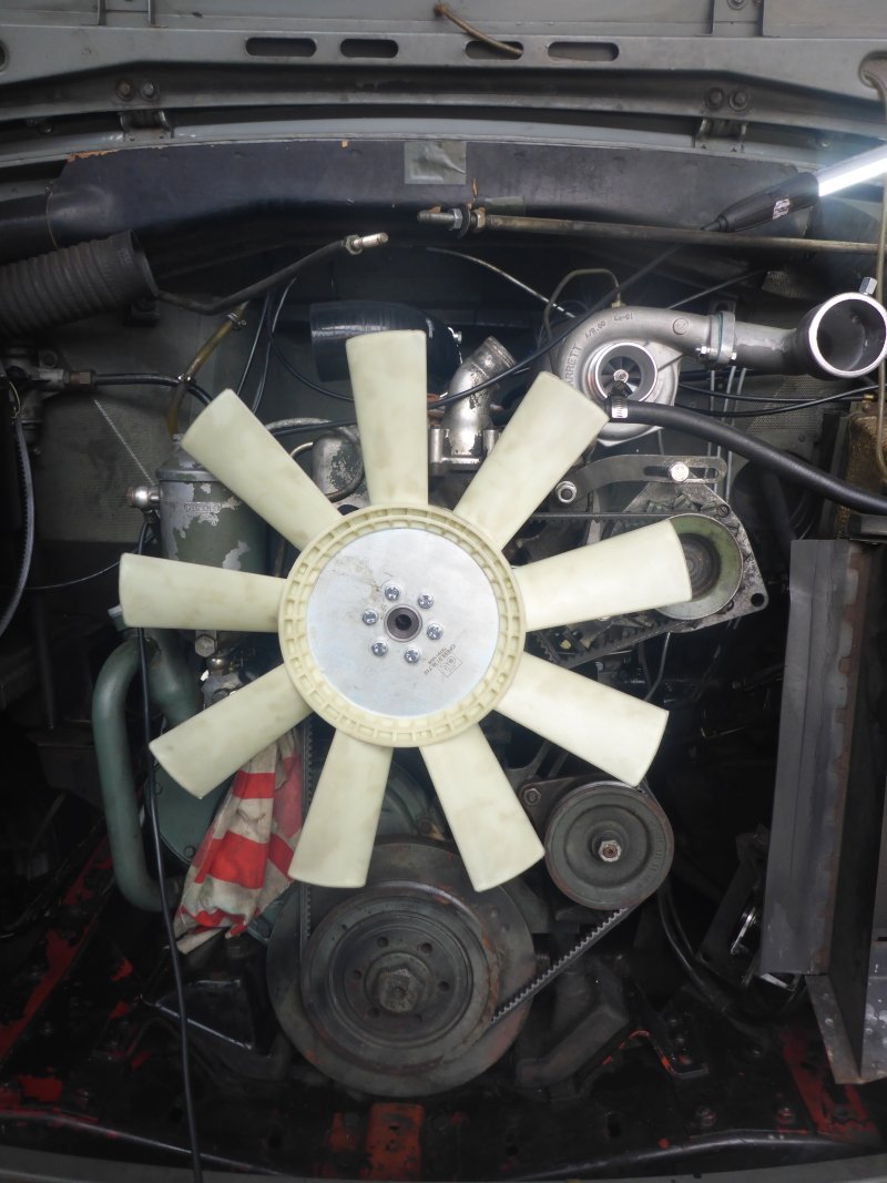

  • Kühler, Lüfterrad:
Als erstes haben wir die Kühlermaske und den Kühler ausgebaut. Das original Lüfterrad sollte auch gleich gegen ein neues mit neun Flügeln getauscht werden.

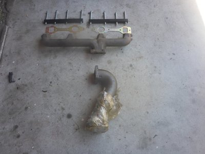

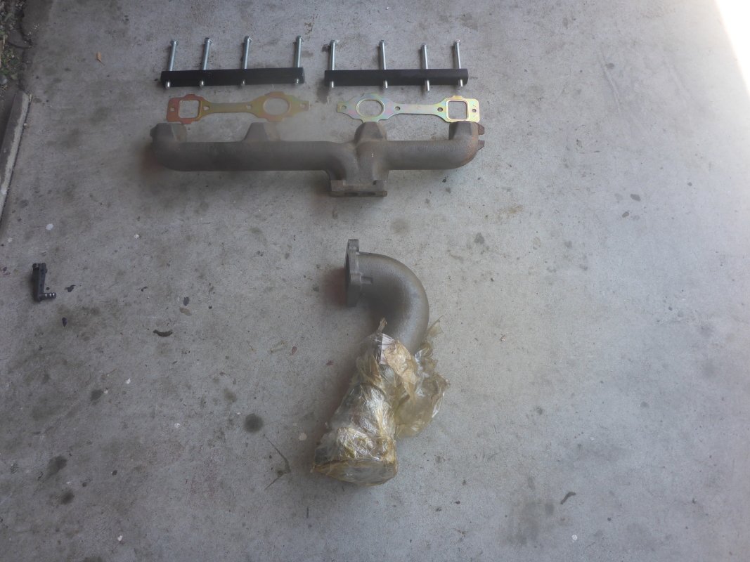

  • Turbo, Abgasanlage
Der Eberspächer Turbolader, Der Sammler und das Hosenrohr müssen auch raus. Bisher alles kein großes Problem.Die neuen Teile liegen schon bereiten und warten darauf in ihr neues Zuhause einziehen dürfen.

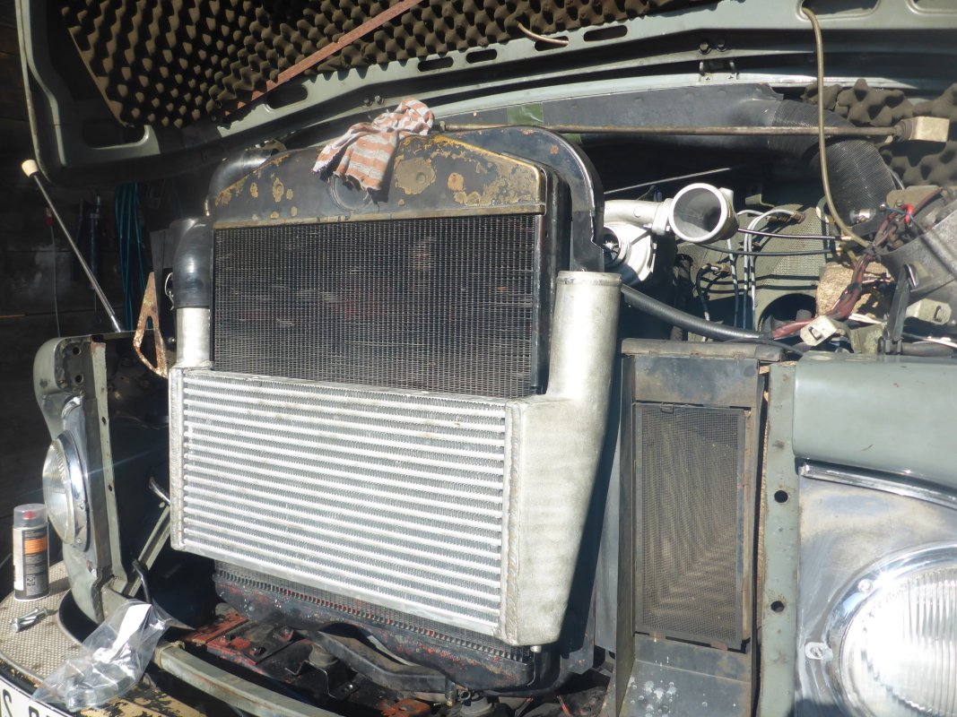

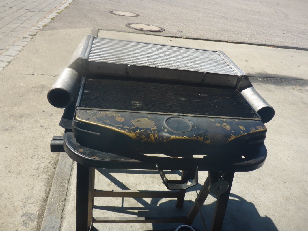

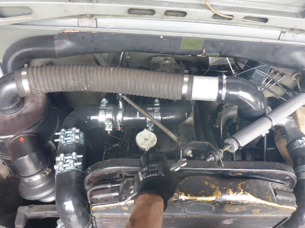

  • Ladeluftkühler:
Der Ladeluftkühler wird mit dem Kühler verheiratetet, einige Anpassung sind trotz des speziellen LLK notwendig, denn am Ende geht's doch eng her.

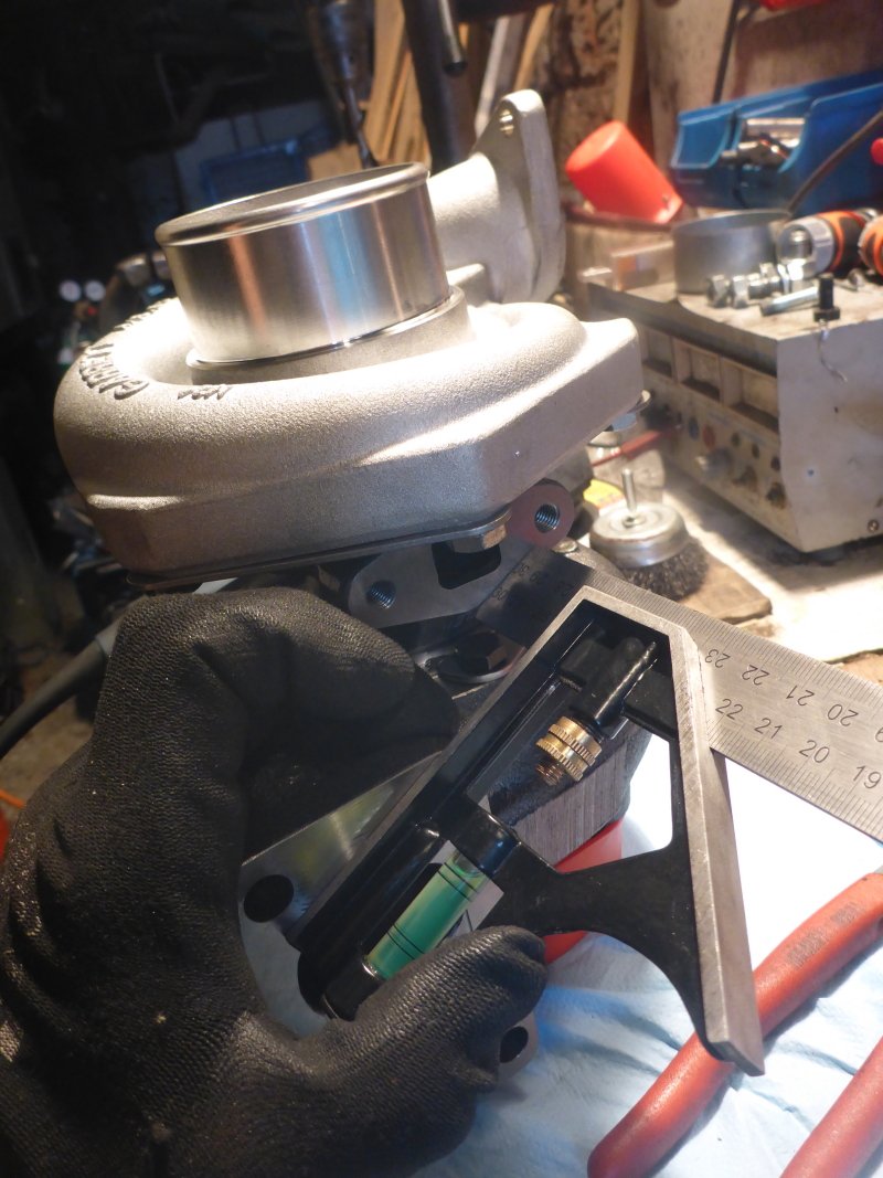

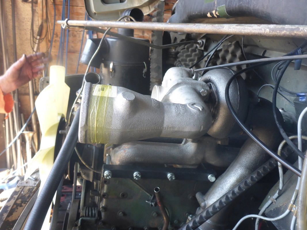

  • Turbolader:
Der neue Lader muss erst noch gedreht werden, damit er in die richtige Richtung bläst: Statt wie original direkt in den Ventildeckel soll die Luft ja jetzt erst noch durch den Ladeluftkühler.
  • Pobesitzen:
Der Sammler darf schon mal einziehen, ebenso dürfen Lader und Hosenrohr probesitzen
Ebenso testet die neue Kühler-Ladeluftkühler-Kombi mal das neue Zuhause. Passt ja ganz gut.

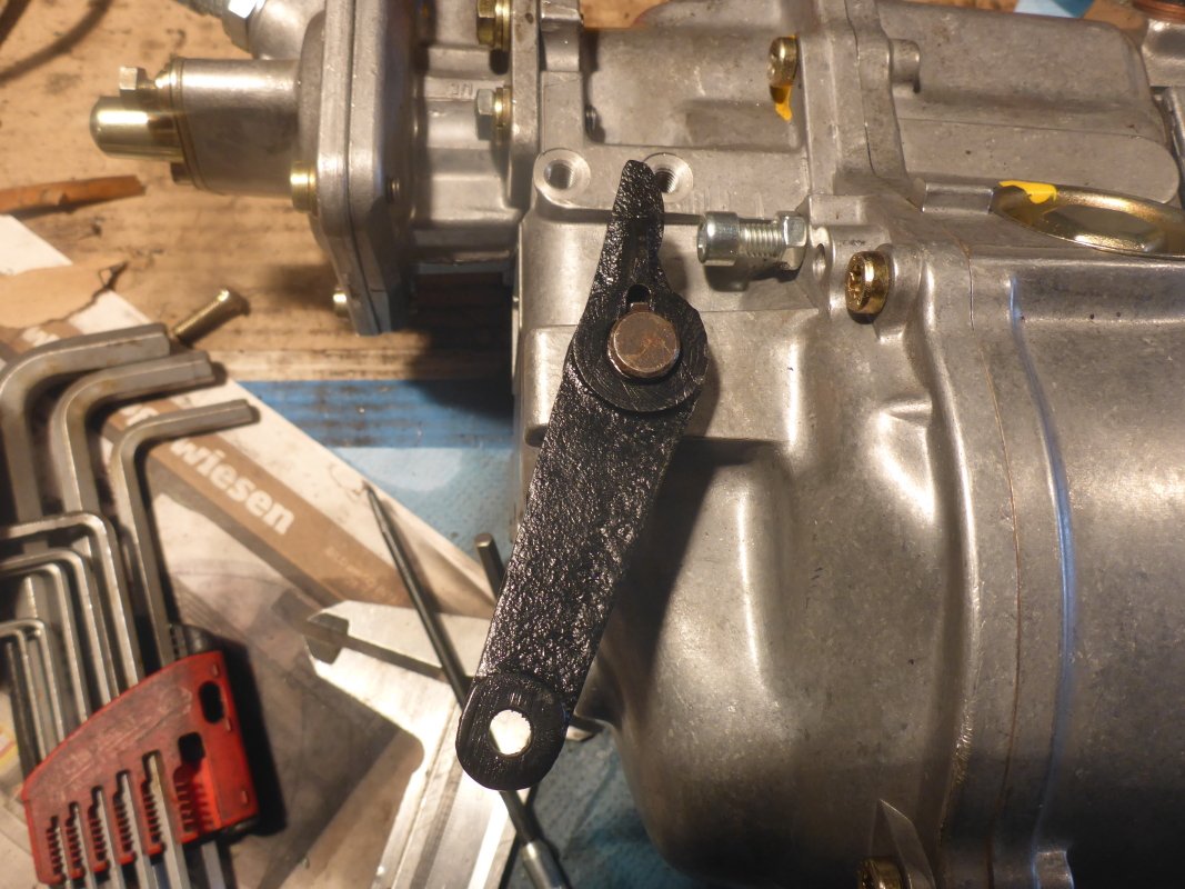

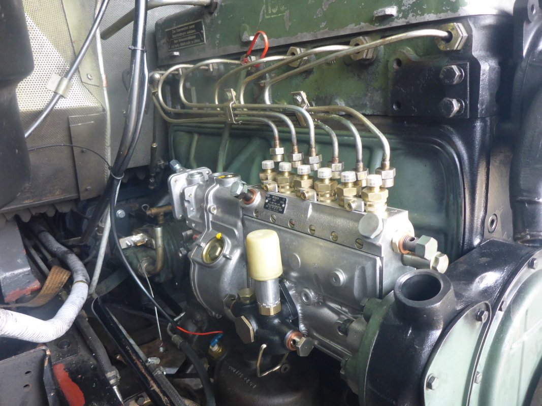

  • Einspritzpumpe:
Die alte Einspritzpumpe raus, Antriebsrad umbauen, und die nagelneue (!) LDA-Pumpe rein. Dauert aber länger als sich's anhört. Es musste ja noch ein Hebelchen umgebaut werden für die ganz spezielle Handgas-Steuerung und dies und das auch noch.
Ist die Pumpe drin, wird der Förderbeginn auf die Pumpe eingestellt: Etwas anders als vorher, wir wollen ja A) mehr Rumms und B) den Motor nicht zu sehr belasten. Details an anderer Stelle.

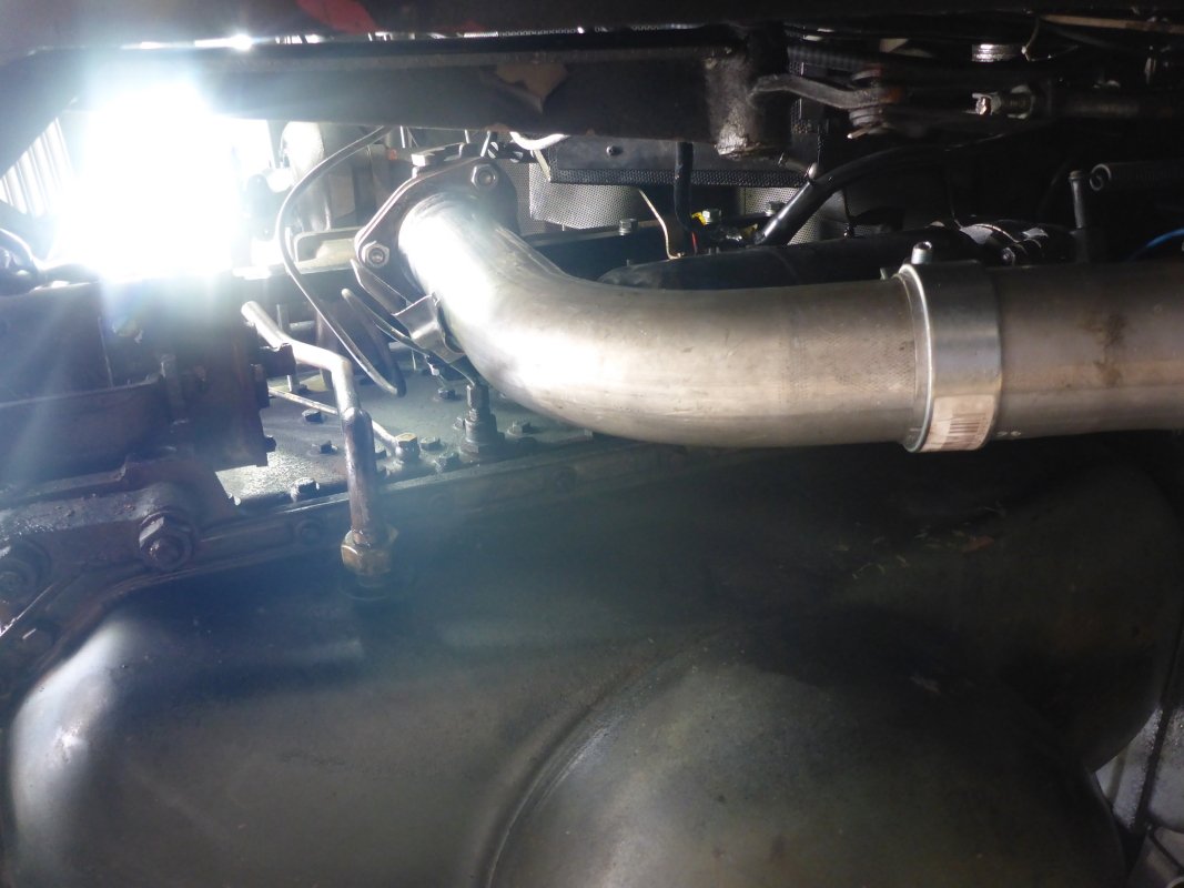

  • Auspuffanlage:
Die Auspuffanlage muss an die original Anlage angepasst werden, da die Durchmesser unterschiedlich sind.

Jetzt wird's langsam interessant. Pumpe ist drin und alles eingestellt. Sammler, Turbo, Hosenrohr mit Motorbremse und Auspuffanlage sind drin. Das Zusammenspiel von Motorbremse, Gasgestänge und Einspritzpumpe ist eingestellt und tut wie es soll.

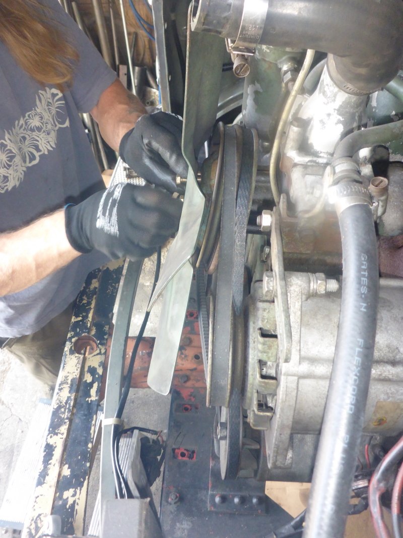

Das neue Lüfterrad braucht einen Adapter zur richtigen Montage, der Alte hat zu hoch aufgebaut und ganz ohne war zu wenig Platz zu den Keilriemen.
Kühler-Ladeluftkühler können endgültig eingebaut werden. Die neue Verrohrung besteht aus Silikonschläuchen, nicht ganz original, aber noch im Rahmen. Auch die Ansaugung muss an den neuen Turbo angepasst werden.

Hallo Forum
Der beschriebene Kurzhauber ist meiner, dem Heiner seiner, Käsebauer aus dem Schwarzwald.
Vielen Dank erstmals für die doch etwas grössere gelungene Aktion und die schöne Zeit.
Wie von Walter beschrieben war mit der langen Übersetzung ca. 2000 U/min bei 95 der Motor etwas schwach auf der Brust. Leichte Steigungen oder sogar starker Gegenwind zwangen auf der Autobahn zum zurückschalten.
Das Resultat nach der Modifikation: noch besser als erwartet.
Leider kann ich noch keine objektiveren Vergleichswerte wiedergeben, da ich ausser der Probefahrt und den 330km Heimweg nachts völlig übermüdet noch nicht wieder gefahren bin (musste mich erstmal wieder um meine Kühe kümmern).
Erste Eindrücke: Knackiger Sound. Reagiert sofort auf Gasstösse. Deutlich bessere Beschleunigung auch schon aus tieferen Drehzahlen. Fahre jetzt mit 90km/h hoch wo ich vorher zurückschalten musste. Bei meinem Hausberg war vorher 50km/h das Maximum bei weit über 2000U/min, jetzt 60km/h unter 2000U/min und das Pedal war nicht am Anschlag.
Ausgedreht hab ich Ihn noch gar nicht demnächst werde ich wieder Probefahren und hoffentlich auch in Urlaub.
Thermisch ist alles absolut stabil. Wasser reagiert schneller als vorher (ca. 82-86C), Motoröl nicht über 90C. Lange Steigungen und hohe Aussentemperaturen müssen noch getestet werden.
Motor ist lauter geworden. Motorbremse funzt super und ist leiser.
Ich bin glücklich!!!
-Was Badjathër heisst hab ich noch nicht rausgekriegt oder nicht aufgepasst.
-Das mit dem Handgas hat sich so ergeben, weil der Motor wohl vorher an der Pumpe von der Feuerwehr lief. Nicht zu empfehlen! Bestimmt auch verboten. Ich bins gewöhnt vom Traktorfahren und man kann wenn kein Verkehr ist mal seinen Fuss entspannen.
-Die 2. Lichtmaschine war bereits installiert, der Halter war aber schlecht gemacht sowohl von der Befestigung her als auch von der Geometrie. Das haben wir verbessert. 2. Lima kann man machen, muss man aber nicht.
-Wie unihell schon schrieb ist der K27 Lader nicht der begrenzende Faktor für 180PS.
-Der alte Krümmer hatte 85mm Durchmesser nach dem Turbo, der neue glaube 75mm. Der Topf ist geblieben.
Ich denke der Walter hat sich viel Gedanken gemacht wie man einen alten 150Ps Turbomotor zuverlässig tunen kann. Allerdings muss man jetzt schon besser aufpassen wie man mit ihm umgeht. Was mir auch gut gefällt, ist das glaube ich alle Komponenten schon mal in irgendwelchen Kurzhaubermodellen installiert waren.

#19 Beitrag von Walöter » 2019-08-19 13:40:04
Hallo Helmut,
danke für deine Ausführungen zu Pumpe und Lader, perfekt wie gewohnt!
unihell hat geschrieben:
2019-08-11 15:05:20
@Walter
wurde die Abgasanlage auch auf den größeren Gasdurchsatz angepasst?
die Abgasanlage besteht jetzt ab ZK bis vor den Schalldämpfer(Sammler/Krümmer, Hosenrohr mit Motorbremsklappe, Auspuffrohr bis Schalldämpfer) aus den Neuteilen wie beim Kurzhauber mit OM352/353 mit 168 PS Turbo verbaut, ab dem Schalldämpfer wurde die originale mit 80 mm Rohr beibehalten.
Walter

#22 Beitrag von Hängebrücke » 2019-08-29 18:56:57
ich muss doch mal aus reiner Neugier fragen, weshalb Ihr den Eberspächer Krümmer nicht verwendet habt ?
Was würde gehen eine Adapterplatte von dem Eberspächer Krümmer auf K 27 Lader sprechen ? Ich meine der 168 PS Krümmer kostet ja nun auch dezente 744 Euro und die Restteile wie Motorbremse usw. kommen ja noch on Top.
Hat es ausschließlich mit der Motorbremse zu tun?
