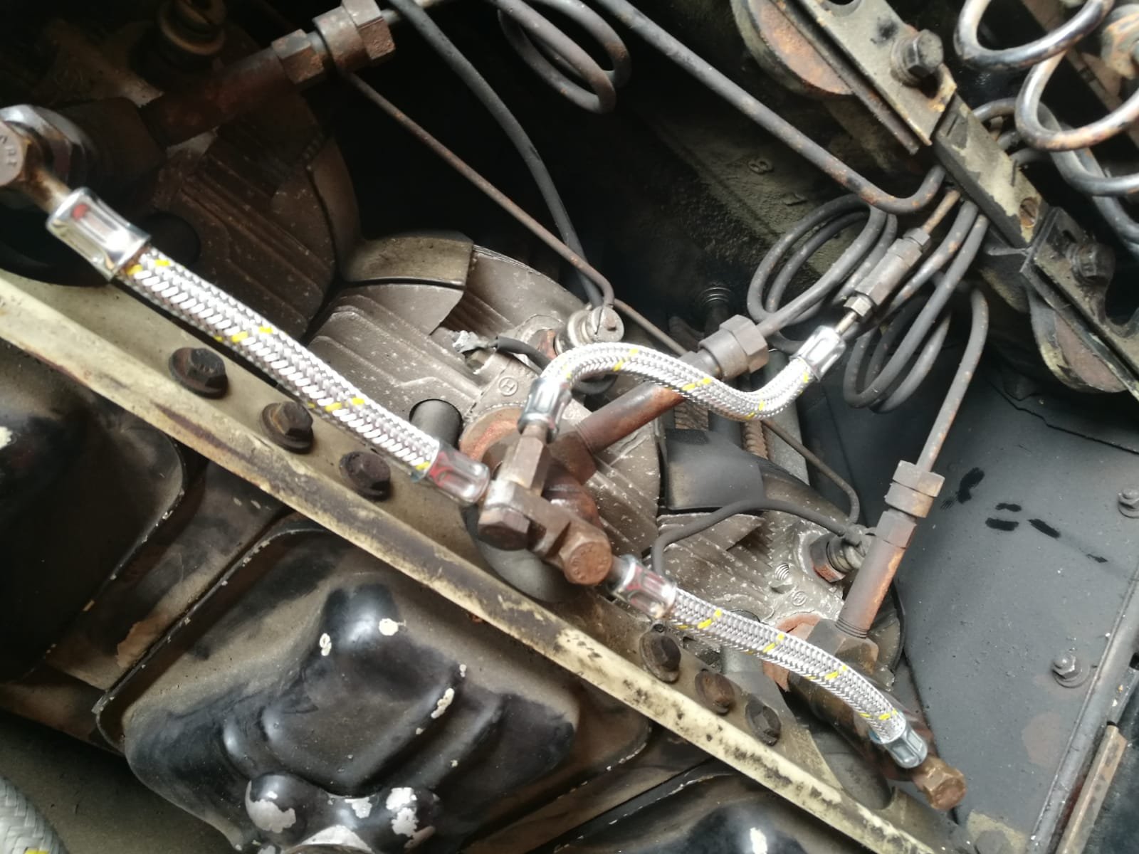

Ich habe trotzdem die Kühlrippen kontrolliert, dabei ist mir aufgefallen, dass eine Leckölleitung an der Verbindung undicht ist. Zumindest hats kurz gezischt als ich dran gestoßen bin.
Weiß jemand wo ich so eine bekomme? Hab leider noch keine Ersatzteilliste, wo die genaue Bezeichnung drin steht.

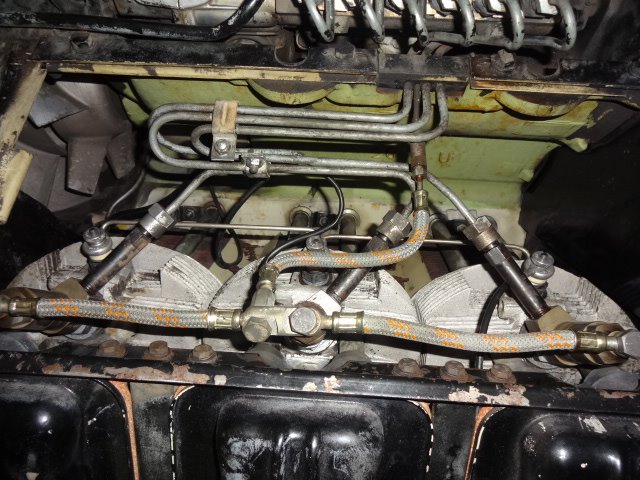

Hallo Martin,
anbei mal ein Bild vom Motor ( F6L714) unter dem Lüftungsdeckel. Es sind die Einspritzdüsen, die Glühkerzen, die Leckölleitungen der Einspritzdüsen und die ein Teil der Kühlrippen zu sehen. Du schreibst die Leckölleitung ist undicht. Du meinst die der Einspitzdüsen? Die müssen unbedingt dicht sein. Sonst läuft der Diesel in die Kühlrippen.
Es ist sehr wichtig, das die Kühlrippen sauber sind. Sie dürfen nicht mit Staub, Sand, Ölpampe verstopft sein. Wenn das so ist Kühlrippen reinigen. So sieht es bei mir nach der Reinigung aus. Habe es mit einem Hochdruckreiniger und Kaltreiniger gemacht, bei kaltem Motor!

Genau die sind bei mir undicht. Zumindest eine davon. Hab zum Glück noch keine Sauerei Motorraum. Bin zufällig drangestoßen (nur ganz leicht), dabei hab ich bemerkt dass sie undicht ist.
Ich werde mal zum Landmaschinenmechaniker schauen, der kann mir bestimmt neue machen.
Am besten gleich alle austauschen oder?

Re: Magirus 150 Motortemperatur
ja, alle austauschen.
"verdächtig" sind eigentlich alle Schläuche, also Diesel, Bremsluft, Motoröl, Bremsflüssigkeit.
Die können nach 50 Jahren alle mal neu - hat mich die Historie gelehrt.
Die Schläuche zu den Armaturenbrettinstrumente nicht vergessen.

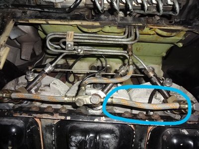

Meins
Rohrschelle auf die Pressung Nutz nix
Bei den stahlgeflecht ummantelten erst recht nix.
Schmeiß das alte Gelump raus und mach normale spritleitung rein, dann sieht man auch sofort, ob alles dicht ist bzw. ob porös wird
Untersten stahlgeflecht erkennt man das nicht
Du brauchst nu nen Schlauch und 12 oder 10er klemme

Edit das zischen kommt vom porösen Schlauch war bei mir auch.

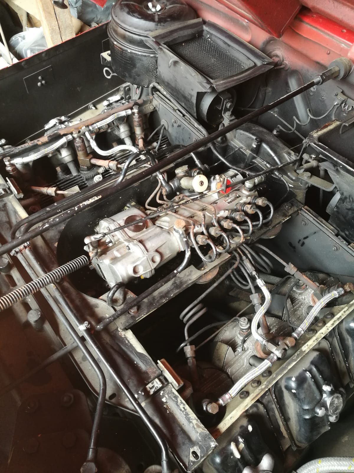

So ich hab euren Rat brav befolgt und gleich alles neu gemacht
Ich hab mir vom Landmaschinenmechaniker meines Vertrauens neue Leitungen machen lassen.
Um zum ursprünglichen Thema zurückkommen, Thermometer ist versandt, ich melde mich sobald ich Messwerte habe.
Viele Grüße,
