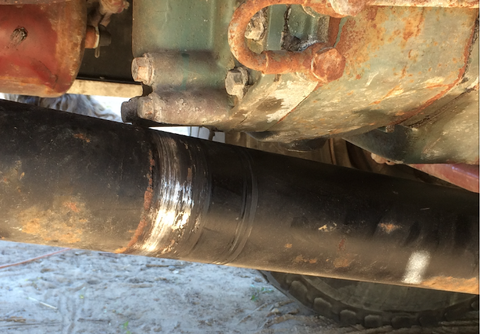

Dann nach einer der letzten Bodenwellen gabs plötzlich ein metallisch schleifend-klackerndes Geräusch unterm Fahrerhaus. Nächste Raste raus, nichts gesehen.
Weiter gefahren, Geräusch immer noch da. Nächste Raste wieder raus, bemerkt, dass alle Gänge für die man den Schalthebel zu sich ziehen muss nicht mehr so leicht rein gehen. Der Schaltknüppel hat kein Spiel mehr, wenn kein Gang drin ist, so als würde da etwas gegen drücken.
Jetzt stehen wir auf einem Parkplatz am Strand - könnte schlimmer sein - und haben folgendes raus gefunden:
das Schaltgestänge liegt komisch, das wird gegen den Rahmen gedrückt. Und die Getriebeglocke scheint zu tief. Die liegt quasi auf der einen Kardannwelle auf und schleift sich da auch grad massig ab.

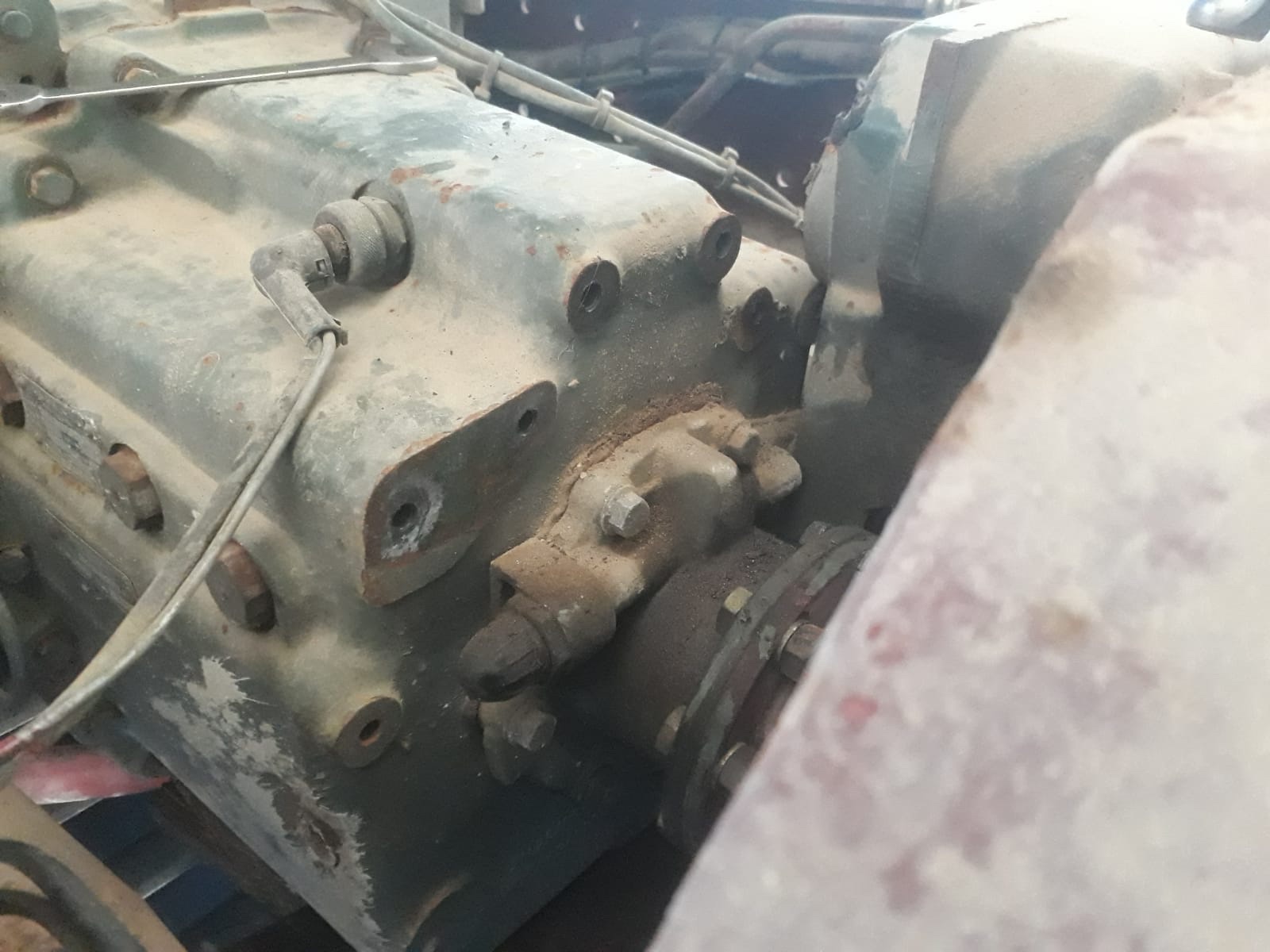

da schleifts.... also hängt das getriebe zu tief, richtig?

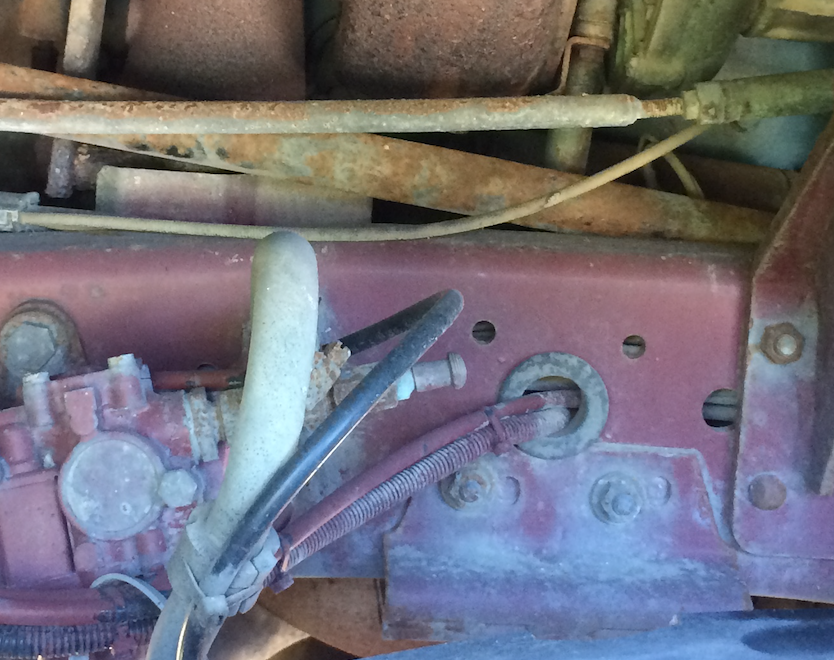

#8 Beitrag von Elvarsdottir » 2019-07-23 18:16:36

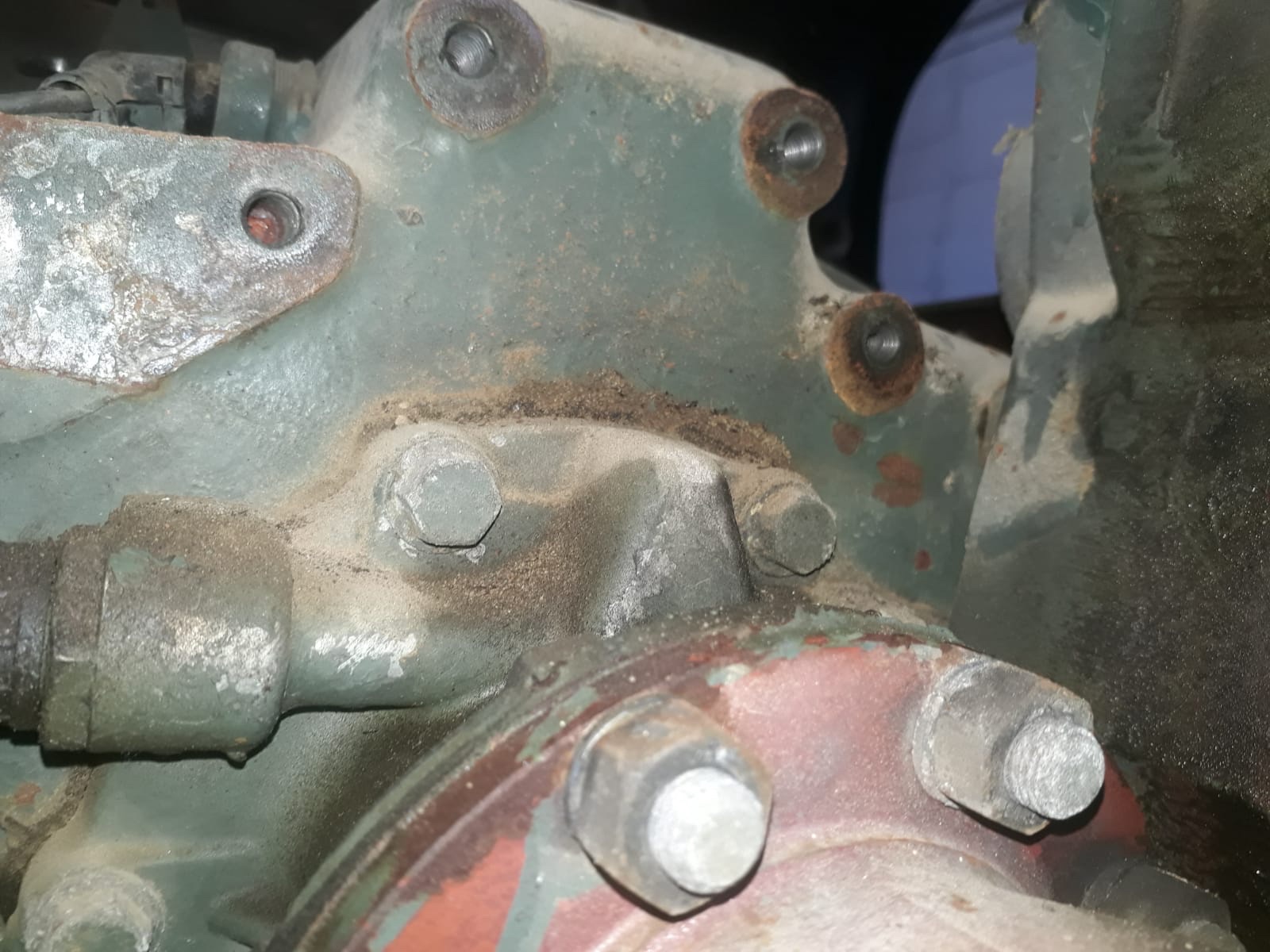

da ist das schaltgestänge zu sehen wie es am rahmen anliegt, da gehörts wohl nicht so hin?

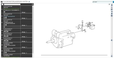

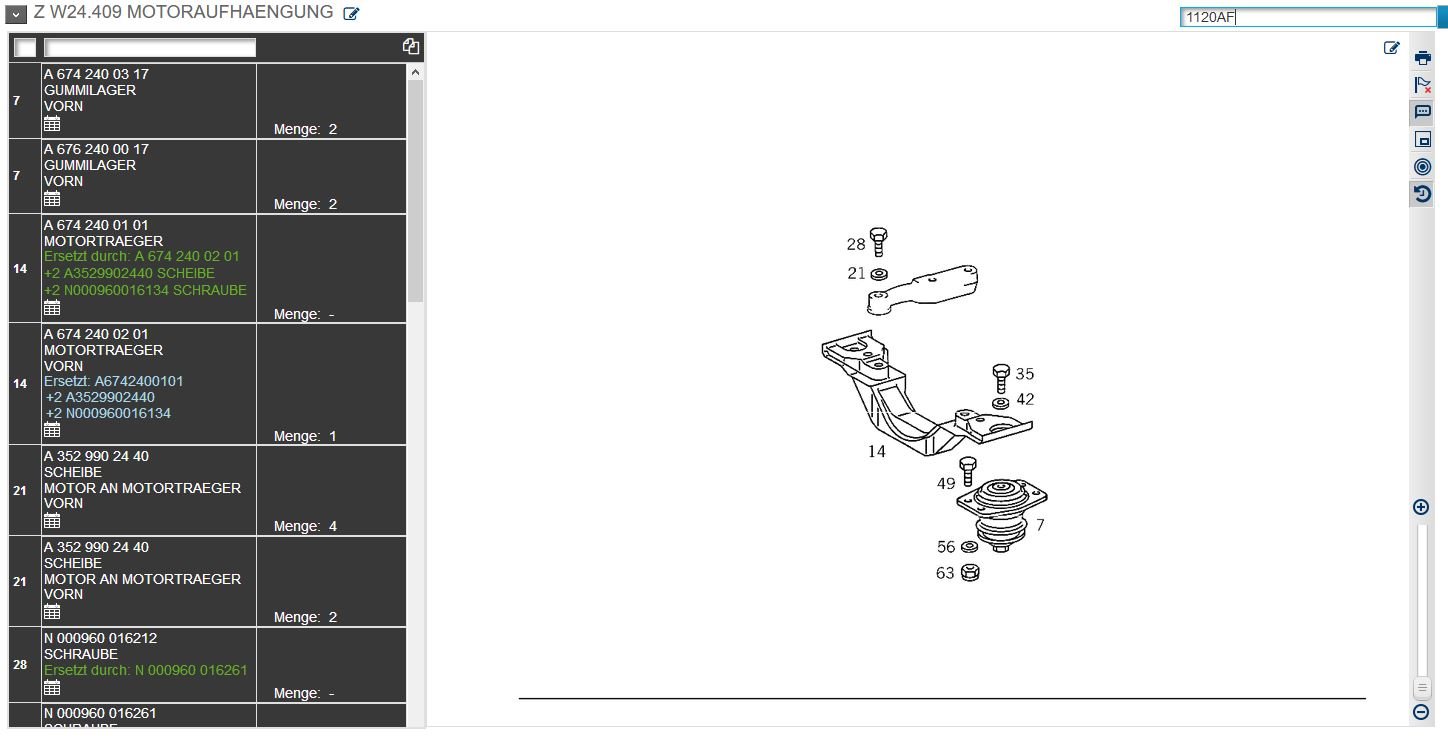

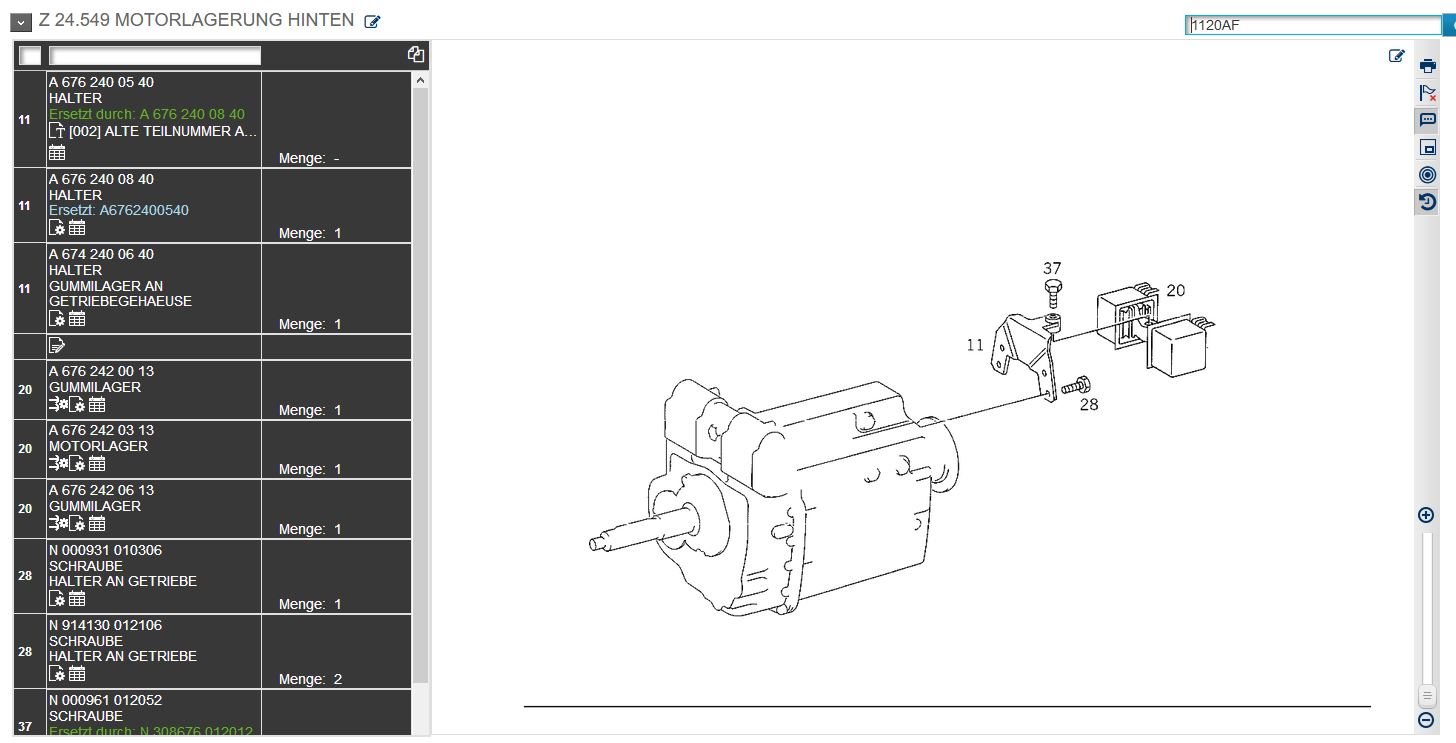

Sollte irgendwie so wie auf den angehängten Bildern aussehen.
Mal ohne FIN nur nach Baureihe gesucht.
Gruß Andreas

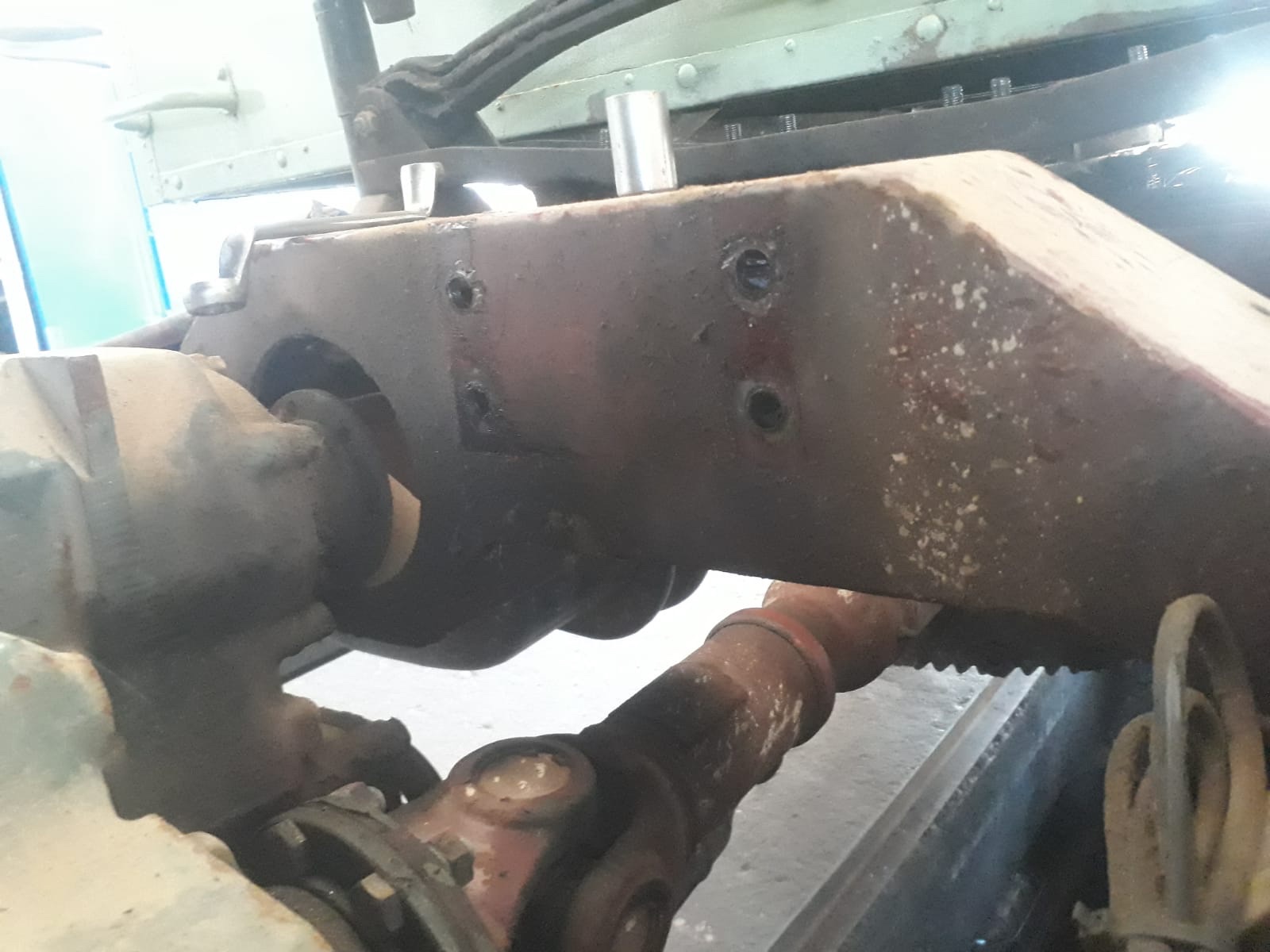

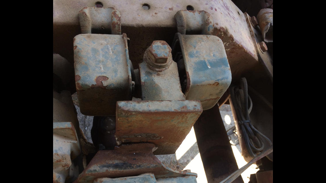

So, sind in der sehr netten Landmaschienenwerkstatt in Kemnitz. Fahrerhaus gekippt und von oben gesehen, dass das Lager, der Halter, der hinten mittig das Getriebe hält einfach abgerissen ist. Das was ich auch schon von unten gesehen hatte. Der motor ist vorne sn zwei punkten gelagert und halt eben hinten mittig. Mehr gibts nicht.
Die versuchen jetzt die Halterung zu bestellen, wenns die aber grad nicht lagernd gibt, schweissen die die alte, damit wir erst mal weiter können. Dann müssen wir mit etwas mehr zeit eine halterung an unserem deutschlandstützpunkt bestellen und einbauen.
Das hochratschen hat uns immerhin bis hierher gebracht. Der mechaniker hier hat uns aber dringend davon abgeraten damit noch weiter zu fahren, weil wir mit den gurten nicht verhindern können, dass das getriebe sich auch seitwärts hin und her bewegt und da zuviel kaputt geht.
Fotos kommen heute abend.

Ich finde das dieser hintere Getriebehalter schon recht massiv konstruiert ist und bin erstaunt, das der einfach so wegbricht.
Grüße Dirk
Elvarsdottir
Beiträge: 96
Registriert: 2017-08-24 13:21:52
Re: Hilfe erbeten: stehen mit Motorproblem in der Nähe von Usedom
#17 Beitrag von Elvarsdottir » 2019-07-24 16:49:22

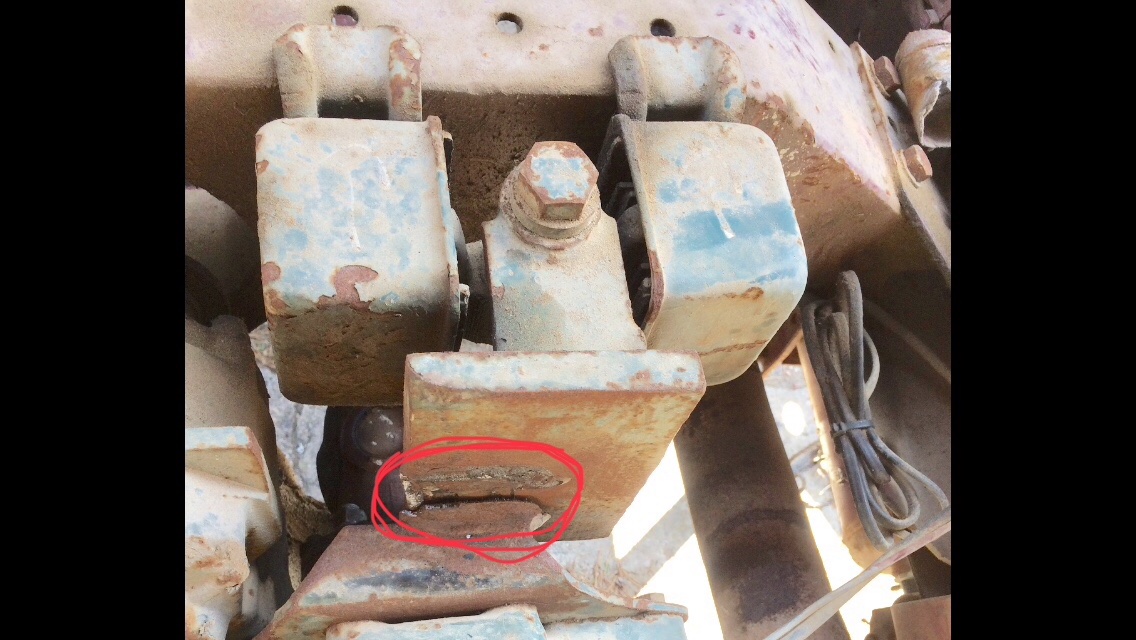

Bilder kommen nachher. Der war offensichtlich schon gebrochen und geschweißt und ist an der Schweißnaht gerissen.

Dann noch mal schweißen lassen, am besten mit Vorwärmen und zu Hause einen neuen besorgen, wenn es nicht ad hoc einen gibt.

Wenn es der Halter Nr. 11 auf meinem Ersatzteilbild ist liegt der um die 360,-€ beim freundlichen Mercedes Händler. :eek:
Gruß Andreas

der Halter sieht so ähnlich aus. Der für unseren ist nicht mehr lieferbar sagt mercedes.
Die haben den jetzt für 333 euro notgeschweißt, sagen aber wir sollen den möglichst bald austauschen. Entweder von einem gebrauchten lkw oder bei einem schlosser nachbauen lassen.
der war wohl schon mal geschweißt. die schweißnaht ist quasi abgerissen. ansonsten wird unser motor/getriebe nur von zwei haltern (ähnlich wie die von deinem ersten bild) gehalten.
wir haben jetzt die idee, noch zwei weitere anzubauen. da sind am getriebe auf jeden fall die vorgesehenen plätze...
so ein expeditionsmobil (das auch als solchen benutzt wird) muss wohl etwas mehr abkönnen als ne feuerwehr...
