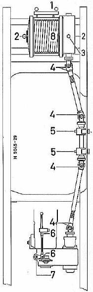

Nebenantrieb, das ist das Stichwort! Steht nur in meinen Unterlagen nirgens drin :angry: . Bild wird Morgen gemacht, momentan ist es unter dem Wagen zu nass und zuviel Grasschnitt :frust: Wenn ichs etwas früher gelesen hätte....nun hab ich nur das Schema für die Abschmierstellen vom Rest zur Winde. Gemeint ist der Block mit der unteren 6 drauf. Bildeinbinden klappt nicht, also Morgen neuer Versuch

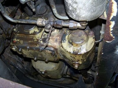

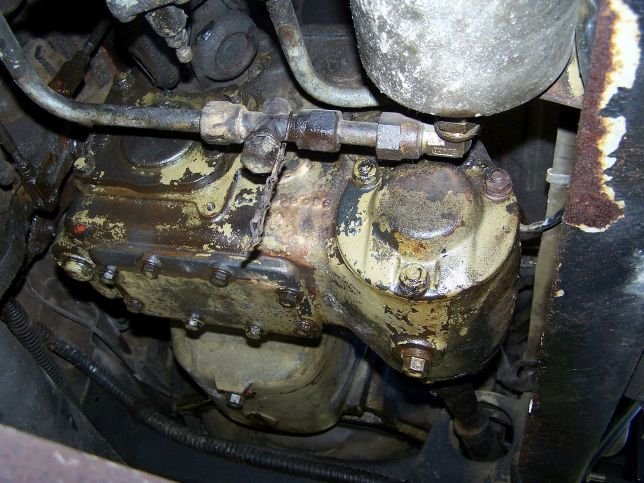

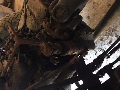

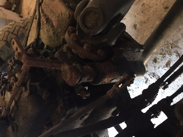

So, Sumpf unterm Wagen ist trocken, Bilder gemacht. Typenschild habe ich noch an keinem Getriebeblock gefunden, eventuell noch unter ner dunklen Kruste versteckt? na jedenfalls nicht frei ersichtlich im Gegensatz zu manchen Schlagzahlabrücken. Wahrscheinlich kommt der Dampfstrahler dort oben nicht hin.Bildgröße auf unter 100k reduziert sollte passen. Zweimal Ansicht von unten, einmal das Schema was mir für die Schmierstellen vorliegt, da ist es der Block wo die untere 6 draufsteht, mehr gibts in den Unterlagen nicht dazu. Wie gesagt, im Schaltgetriebe ist Öl mit MoS2 drin, das Öl an dem hinteren Nebenabtrieb war aber "klar", Ablasschraube kann man erkennen, Einfüll/Kontroll nicht (zumindest von unten ohne Spiegel)

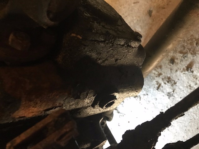

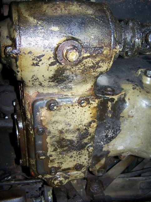

#6 Beitrag von OliverM » 2019-07-23 17:29:20
Die Kontrollbohrung ist hier auf dem Foto zu erkennen. In Fahrtrichtung links .

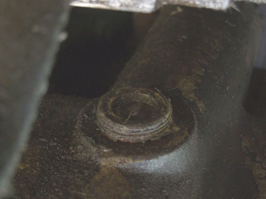

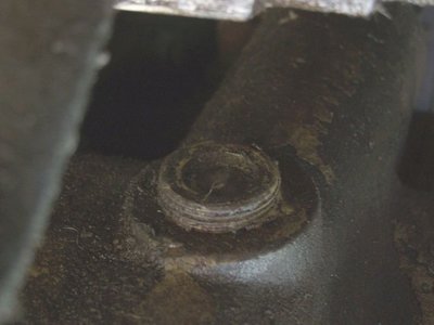

So wieder im Lande. Also an der Stelle ist wohl eine schraubstopfenähnliche Sache eingedreht aber das ist bestimmt kein Kontrollstopfen. So Teile sind auch vorn im Schaltgetriebe drin, dort aber ist der Kontrollstopfen völlig anders ausgeführt. Den "Stopfen" hier am Nebenantrieb kann man nicht rausdrehen, hat weder Innensechskant noch sonst ne Angriffsfläche außer dem minimal überstehenden Gewinderand. Ist wohl eher ne Art Blindstopfen um was dauerhaft zu verschließen.
Hier das Bild dazu, die runde Vertiefung ist ca 1mm tief und rund, nix mit irgend einem Schlüssel zu greifendes Profil dabei
