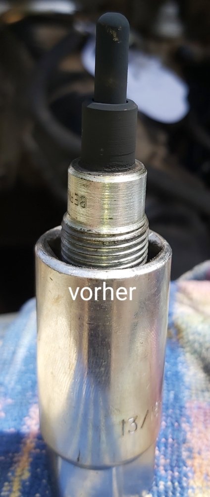

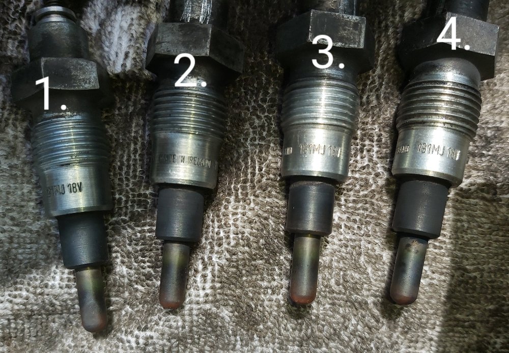

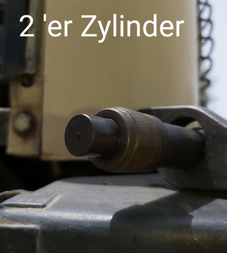

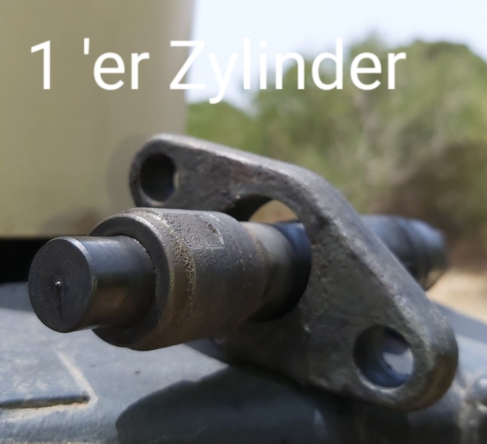

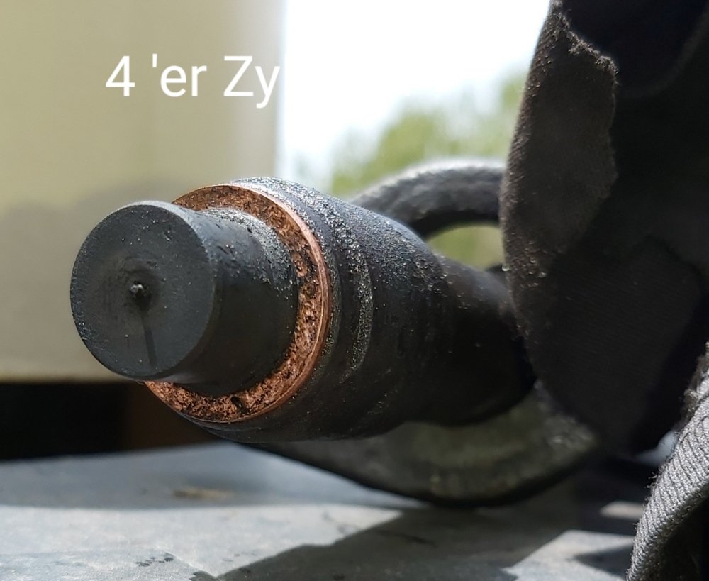

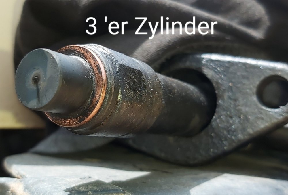

Hallo Leute,
seit einer Weile macht der Motor Geräusche, und zwar...
Wenn er warm ist, also nach Anzeige bei ca. 70 Grad, beginnt es zu nageln oder klappern. Es klingt wie ein mechanisches Geräusch. Als wenn ein Ventil falsch eingestellt wäre. Die Frequenz steigt mit der Motordrehzahl.
Geprüft habe ich:
- Ventile dreimal eingestellt (bei warmen und bei kalten Motor)
- Rotocaps, Ventilfedern und Stößelstangen (ein Rotocap dreht nicht wirklich gut)
- Düsenstöcke demontiert
- Glühkerzen demontiert
- keine größere Abgasentwicklung als sonst
- Leistung wie immer
Ich kann mir nicht vorstellen, dass es vom Rotocap kommt.
Die Düsen und Glühkerzen sehen für mich ok aus.
Was könnte ich noch prüfen?
Gefühlt ist das Geräusch stärker auf der Fahrerseite.
Neue Einspritzdüsen hätte ich dabei. Sollte ich die auf Verdacht wechseln lassen, oder zumindest die jetzigen prüfen lassen?
Vielen Dank im Voraus!
Bevor ich die gereinigt hatte, hatten alle GK eine Rußschicht.
Geprüft habe ich:
